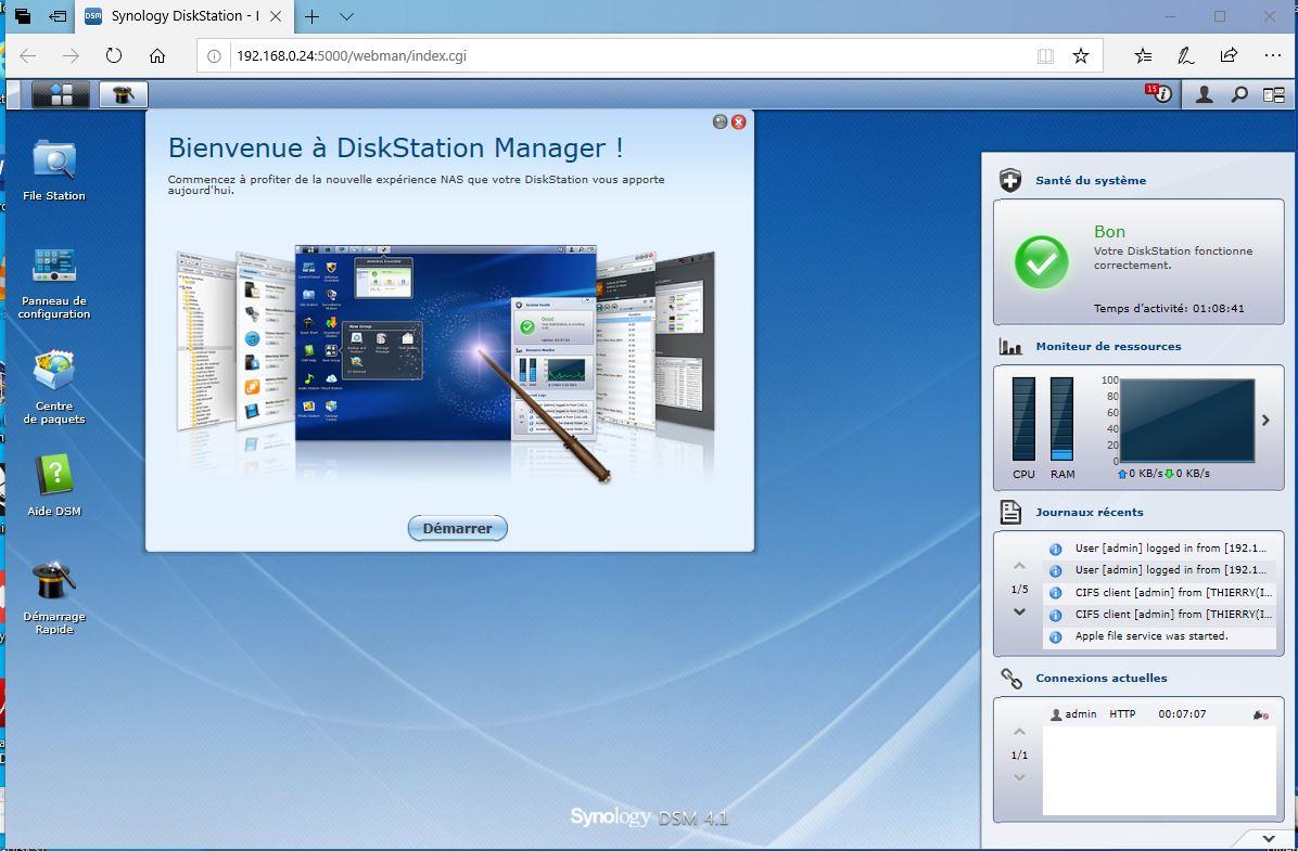

Autant pour moi ! J'ai réussi à installer DiskStation Manager (voir photo).
A partir de là, comment puis-je accéder aux fameuses corbeilles  ("#recycle") ?
CETTE FOIS-CI J'AVANCE !...
Merci pour vos retours.
Hole.

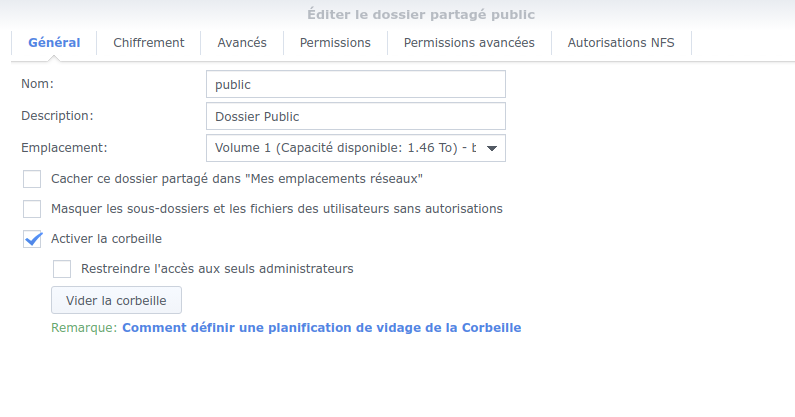

si le dossier supprimé n'était pas un dossier partagé,
la corbeille est là par exemple pour un dossier partagé "public"
Si vous n'avez pas activé la corbeille ou si vous avez supprimé le dossier partagé "important"
vous ne pouvez pas récupérer les données de manières simple et pas chère.
Modifié par pluton212+

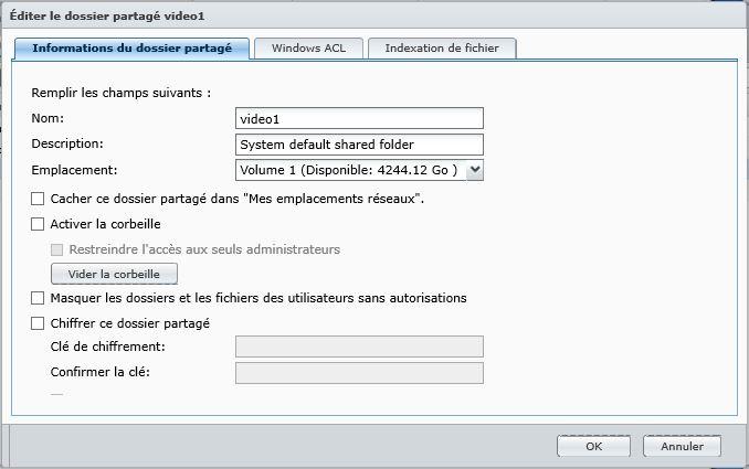

Me concernant il a fallu que je me débrouille seul et après beaucoup de tâtonnements, je n'avais effectivement pas activé dans mes volumes l'option "corbeille" (#recycle].
Voici le chemin : Panneau de configuration ==> Dossier partagé ==> Sélectionner le volume ==> Onglet [Informations du dossier partagé] :1699217208_Corbeillenonactiv.JPG.c9b467377cc146db431d6e37e5e77057.JPG
Bien sûr, depuis j'ai activé les corbeilles - snif - !!!...
