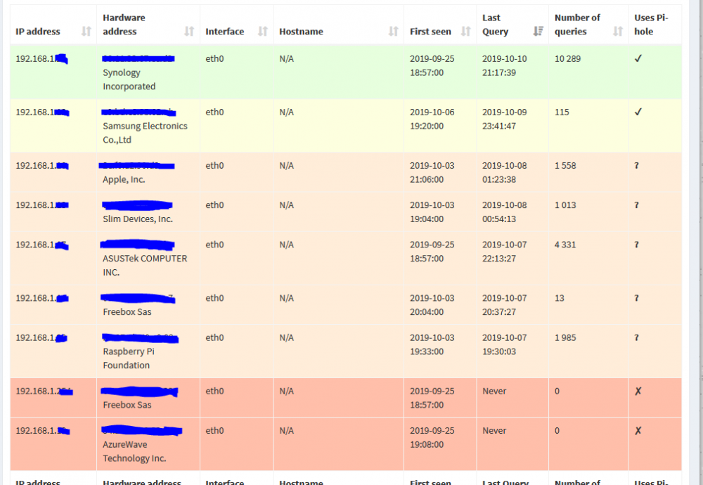

Avec votre configuration actuelle ce qui est dommage c'est que dans Pi-Hole vous ne verrez que 192.168.1.21 comme client.
Du coup pour identifier "qui demande quoi" ça va être coton vus que c'est le NAS qui demande tout dans les logs de Pi-Hole.

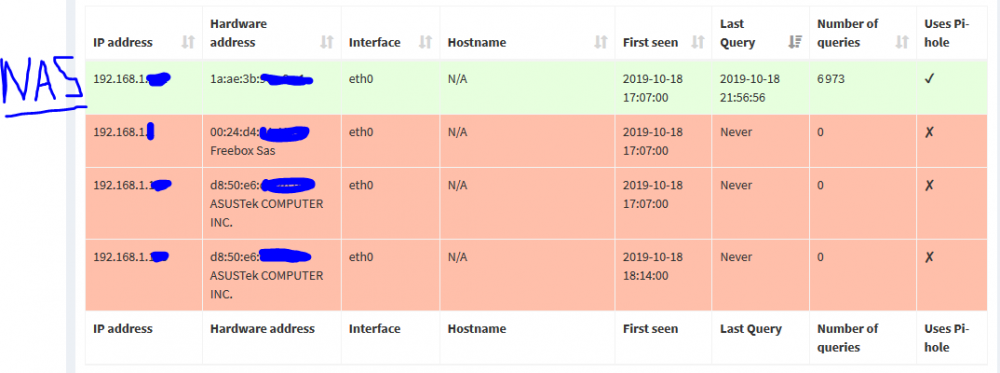

Et donc effectivement, le seul client visible du PiHole, c'est le DNS Server du NAS.

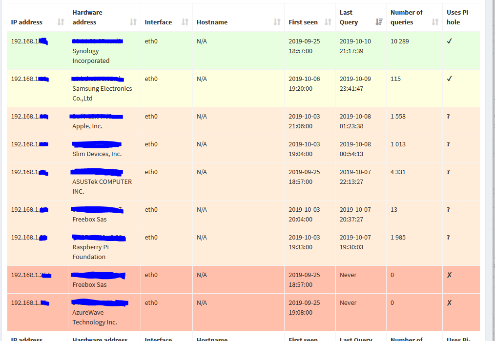

pour la liste des clients visibles sur le docker Pihole, clairement on ne voit que l'adresse IP attribuée au réseau macvlan du NAS :
Il faudrait que je ressorte le Raspberry PI du tiroir pour voir si le comportement est différent.
