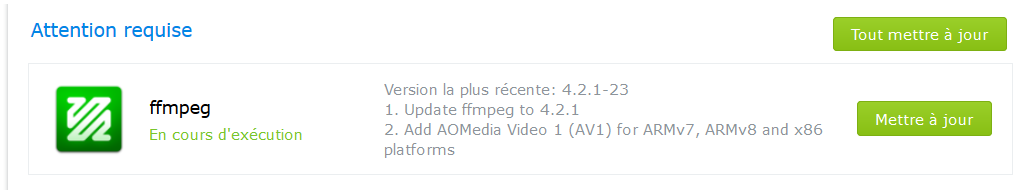

Bon,
Suite à la mise à jour de ffmpeg par le centre de paquets hier, j'ai lancé le script du site Github, j'ai arrêté puis relancé le paquet VideoStation.
J'ai fait alors des essais avec VideoStation sur Windows et DSVideo sous Android : Dans les 2 cas, lorsque je lançais les vidéos, le "sablier" tournait en rond sans cesse et rien ne se passait.
J'ai alors décidé de désinstaller le script comme indiqué sur Github  (restauration des fichiers ffmpeg et libsynovte.so originaux), j'ai stoppé puis relancé le paquet Videostation.
Avec  DSVideo (Android) j'ai maintenant le son DTS, mais sur VideoStation (Windows) j'ai encore le message indiquant que le format audio n'est pas pris en charge....
Je vais investiguer plus tard...
A suivre...
Suite....
J'ai refais les manips du script du site Github : même défaut que précédemment : la vidéo ne se lance pas, ni sous Windows, ni sous Android  (sablier qui tourne en rond) .
J'ai désinstallé Ffmpeg puis re-installé (par le centre de paquet) : pas de différence.
J'ai restauré le fichier original libsynovte.so et rebelote : ça marche (DTS) et vidéo sous android, mais message "format audio non pris en charge" sous windows.
Bon, j'ai quand même retrouvé le DTS sous Android 😃....
