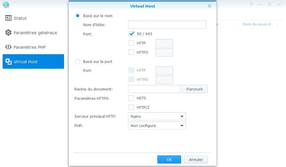

Par contre Web Station ne me donne pas la même chose que toi
Peut-être qu'il y a un problème ici
Salut
Non c'est parfait. Tu n'a pas d'hôte virtuel c'est pour cela que tu a pas le même statuts. Mais ce n'est pas un soucis, c'est juste que tu n'en a pas besoin.

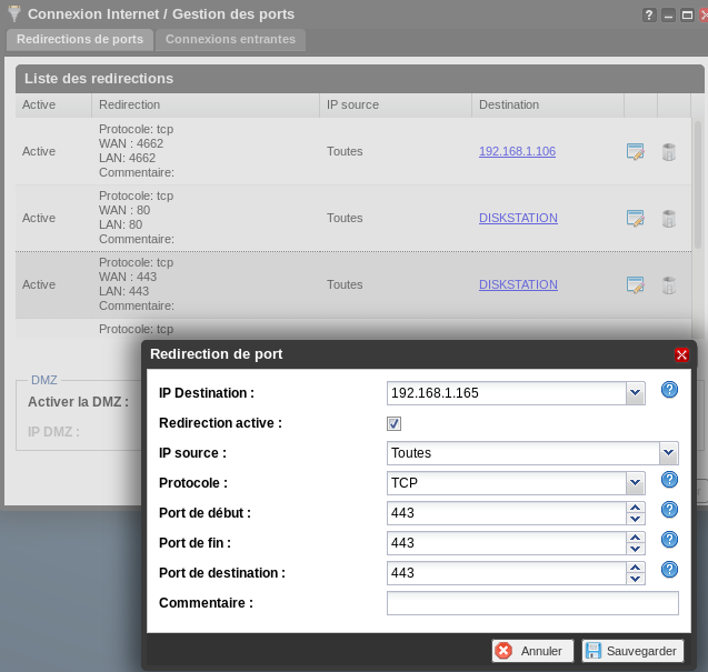

En essayant votre dns jclaudej.fr, je tombe sur la page de freebox os et l'url devient : https://jclaudej.fr:5000/login.php
Il y a donc un problème au niveau de vos transferts de ports.
Le 80 doit être dirigé sur le 80 de l'IP du NAS, idem pour le 443 qui doit être dirigé vers le 443 de l'IP du NAS. Il faut bien entendu que l'IP du NAS soit fixée avec son adresse MAC dans la freebox.

Concernant les problèmes de redirection de port je pense que cela vient de la Freebox parce que suivant l'interface choisi (Web Free ou MaFreebox) les informations ne sont pas les mêmes
Par exemple, la plage de port est de 192.168.1.0 à 192.168.1.255 avec MaFreebox et la plage de port DHCP est de 192.168.0.1 à 192.168.0.50 dans l'interface web Free. Et je n'est pas la possibilité de modifier cette plage de port 😞
J'ai quelques difficulté à comprendre comment cela peut-être possible et surtout comment cela peut fonctionner 😡
