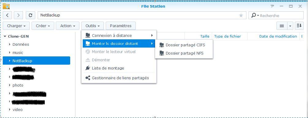

Bonjour Isleño,
il te faut aller dans file station de ton DS710+ pour cela et monter tes disques du DS109J, pour le cif ou le nfs c'est ici

Je m'arrache un peu les cheveux: il s'agit bien de se mettre sur le plus récent, aller monter via FileStation un dossier distant CIFS puis remplir ainsi les champs?
Dossier:   \\ip du NAS ancien\dossier à monter
Nom de compte: celui de l'ancien Nas
Mdp: celui de l'ancien Nas
Monter sur: parcourir et choisir le dossier (créé avant avec nom idem)
Re,
Pour monter les dossier d'un nas sur l'autre il faut
\\ip du nas ancien\dossier partager\dossier ( je crois que l’on peut pas monter un dossier partager directement)
Nom de compte : de l’ancien nas ( mais il doit avoir accès au dossier en question ) .
MPp : de l’ancien nas
et il faut définir un dossier partager dans le quel on veux le monter.
