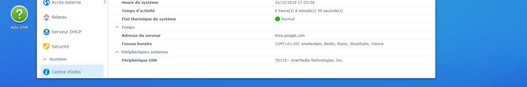

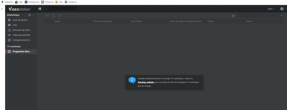

je viens d'installer le dongle tv td110 sur mon nas ds418j mais vidéo station ne le reconnais pas.

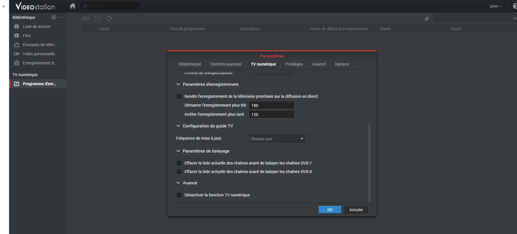

J'ai bien décoché la case "désactiver la fonction tv numérique."
le nas le reconnais bien car il me l'indique dans les périphériques usb mais il reste introuvable dans vidéo station.
Quelqu'un à t'il déjà eu le même problème.
Merci par avance de vos réponses

Bonjour, @djidane84
Voici la liste des dongles supportés
https://www.synology.com/en-global/compatibility?search_by=category&category=usb_tv_dongles&p=1
"Synology has stopped updating this compatibility list since September, 2017. All models listed here are compatible with DSM 6.1; however, compatibility with newer DSM versions is not guaranteed by Synology"
