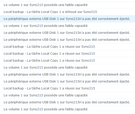

j'ai des alertes très fréquentes sur ce 215J. il commence par avoir atteint ses limites de capacité, c'est pourquoi je l'ai remplacé par un ds1819+ et je lui redonnerai une seconde jeunesse.
voila les alarmes sur 2 jours
j'ai aussi pensé à un problème de boitier. je l'ai remplacé et le problème persiste. je ferai l'essai avec un 3ème boitier mais je n'y crois pas
