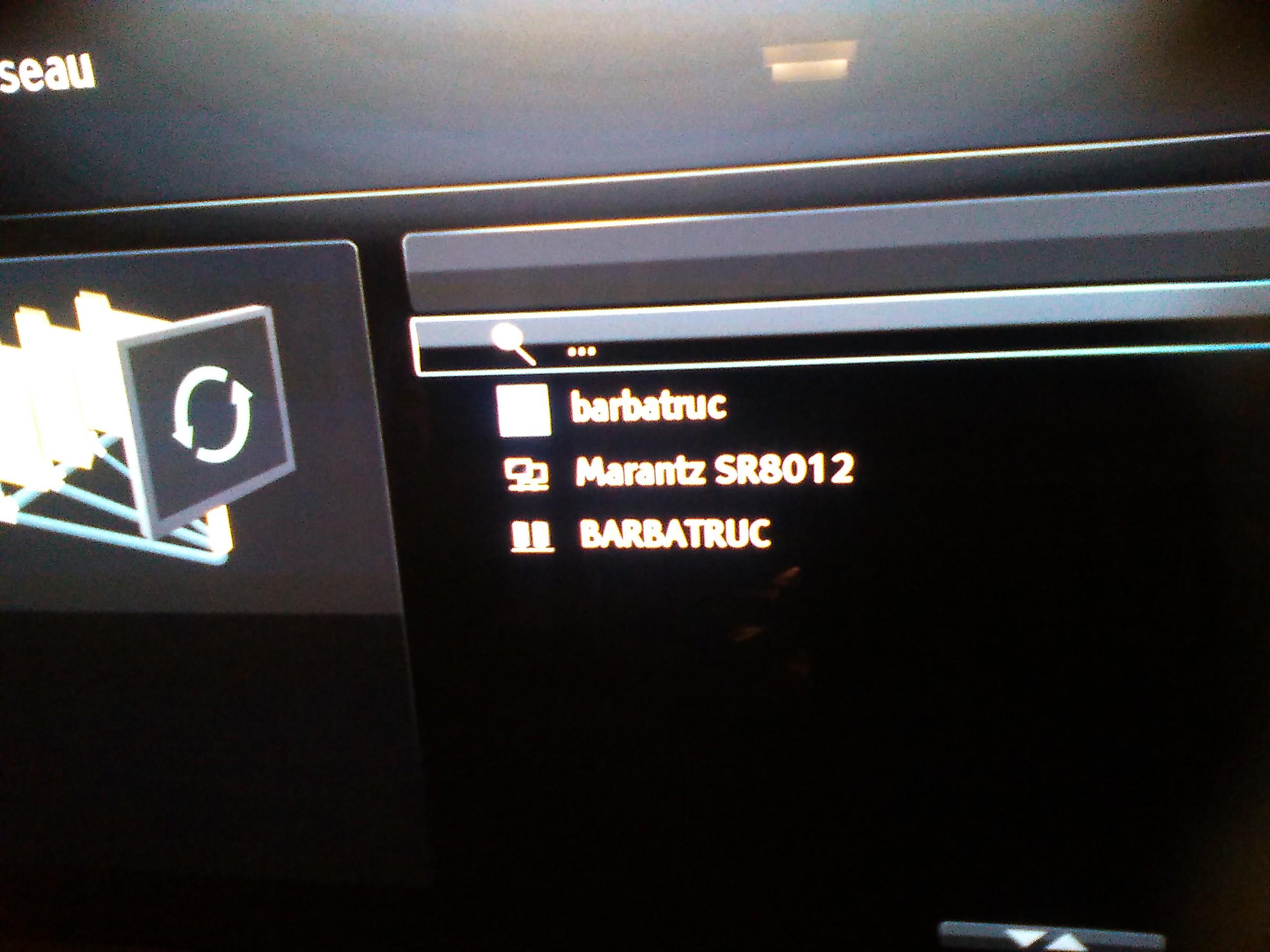

je vois une photo si ça peut d'aider à m'aider...🙄 j'ai deux fois le nom du NAS... après un arrêt de deux heures, je reviens et j'arrive à lire avec l'appli OPP deu blu ray mais avec la télécommande en direct du OPPO rien.. ça sent l'instabilité lié à un paramétrage pourri... désolé😕

Sur mon OPPO les deux serveurs apparaissent comme la photo... je peux accéder au blu ray complets uiqiuement avec l'application de l'OPPO mais avec la télécommande ce sont les structures blu ray qui apparaissent et rien ne se lance...😪

deux icones: une de la connexion DLNA (media serveur du syno), l'autre par la connexion réseau SMB
il me semble que c'est par le SMB que les iso sont accessibles (j'ai abandonné les iso avec menu et tout le bazar sur le oppo depuis longtemps)

Concernant l appli, oui c est bien celle de la tablette. Donc avec l appli OPPO, je retrouve logiquement l arborescence du réseau affiché sur la platine. Si je sélectionne le NAS avec les deux plots (cf foto), alors je peux lancer mes blu Ray. Ensuite avec la télécommande physique je peux facilement naviguer dans le menu de chaque B.R.
si je me sers de la télécommande physique pour lancer un blu Ray et bien là l arborescence du B.R. Apparaît bien sûr sans aucune lecture...
