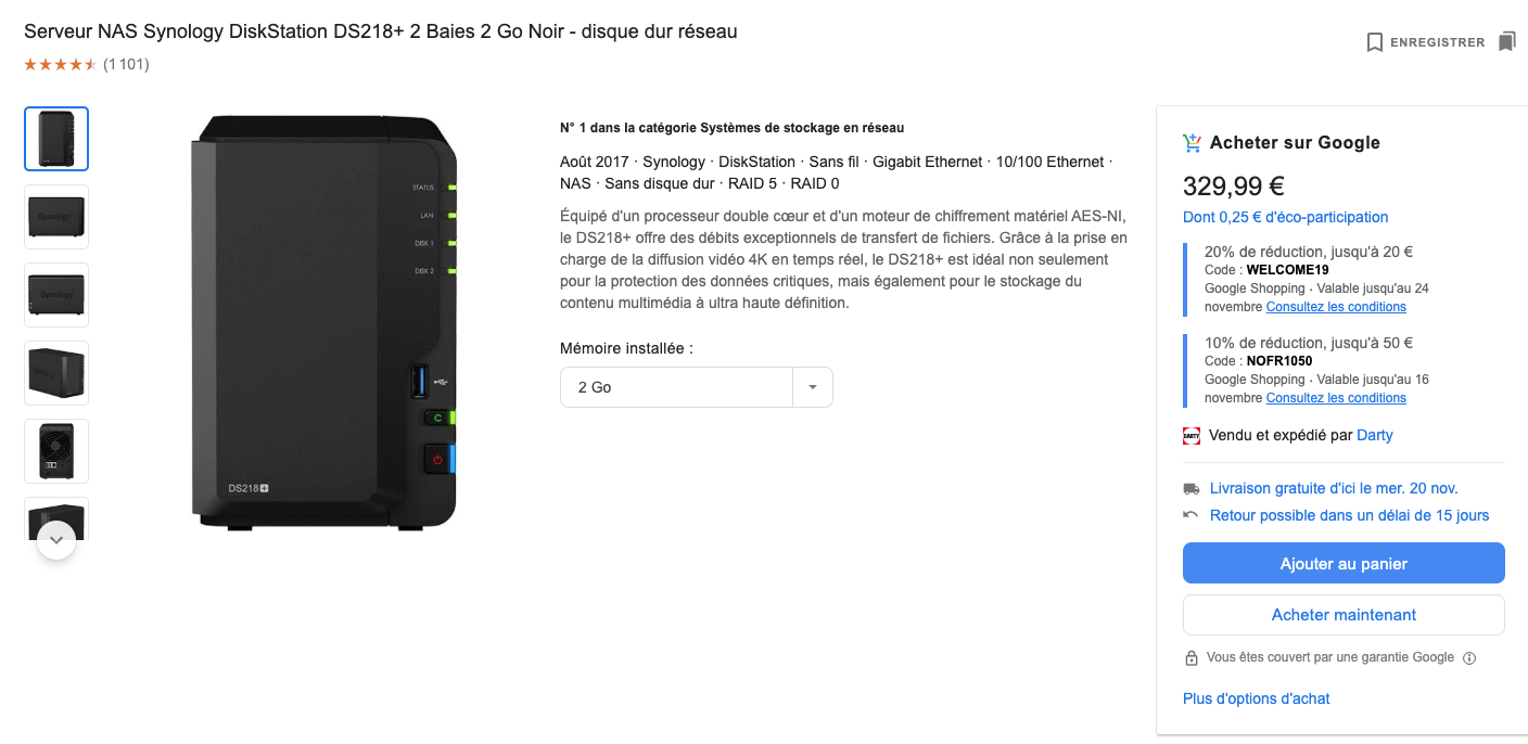

Bon voila, se que je trouve sur LDLC, sachant qu'un DD de 4To vaut environ 100€ il faudrait un NAS ne dépassant pas 300€
Synology DiskStation DS218+ https://www.ldlc.com/fiche/PB00235845.html 365€
Synology DiskStation DS418j https://www.ldlc.com/fiche/PB00233721.html 330€
Synology DiskStation DS218 https://www.ldlc.com/fiche/PB00241361.html 290€
Synology DiskStation DS218play https://www.ldlc.com/fiche/PB00238215.html 250€
Synology DiskStation DS118 https://www.ldlc.com/fiche/PB00238223.html 182€
Synology DiskStation DS120j https://www.ldlc.com/fiche/PB00279429.html 104€
Dans cela, le seul compatible Docker est le DS218+. Donc impossible sans augmenter le budget, a toi de voir si cela peut t’être utile.
Un DS418j, est peu puissant, mais a l'avantage d'avoir 4 baies, donc sauf si tu prévois d'avoir beaucoup de données a stocker, pas le meilleur choix.
Un DS218 rentre tout pile dans le budget, C'est, je trouve un bon équilibre entre perfs/prix
Le DS218play, un peu moins cher que le DS218 est très ressemblant, seule différence à ma connaissance, il possède 1Go de RAM ( le DS218 en possède 2 )
Le DS118 est un bon NAS pour budget "reduit", il a 1Go de RAM, il est capable de faire du transcodage ( même si au vu du prox, je pense qu'il faut pas trop lui en demander ! ) Inconvénient, 1 seul baie, ce qui limite énormément les possibilités d'évolution !
Le DS120j, est le bas de la gamme, un petit cpu dual coeur 800mhz, 512 de RAM DDR3 ( ancienne gen ), même pour 100€, je trouve cela trop cher.
Il reste donc en course ( selon mon avis bien sur ), ds218play, ds218 et ds418j
Le DS418j s'impose si tu penses avoir besoin de 4 baies dans l'avenir, cela ne sera pas un foudre de guerre, mais il tiendra tres bien la route pour du stockage multimédia et de la sauvegarde d'ordi, local ou distant. On reste malgre tout un chouille hors budget !
Entre le DS218play et le DS218, pour moi rajouter 40€ pour doubler la mémoire vaut le coût, sachant que sur les DS218play et DS218 ( sauf si je raconte des bêtises, les spécialistes me corrigeront ), il n'est pas posssible de rajouter de la mémoire. ( a la différence d'un DS218+ par exemple ). Donc mon choix se porterait sur le DS218 si deux baies me suffisent.
Ps : bien sur ce n'est qu'un avis personnel, qui n'est pas forcément l'avis de tout le monde, d'ailleurs, je te conseille d'attendre un peu, d'autres auront peut-être un point de vue différent où attirera l'attention sûre d'autres spécificités que j'aurai jugées non pertinentes mais qui le sont peut-être pour toi.
