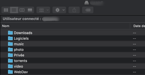

Par contre il y a un truc que j'ai jamais compris, quand je me connecte, MacOS demande de monter un volume correspondant à un de mes  répertoires, ce que je voudrais c'est monter directement  la racine des dossiers partager du NAS. Pour y arriver, une fois que j'ai monté un volume, je suis obligé de faire parcourir pour trouver tous mes répertoires "montés"
Je me demande si je mélange pas tout  ou si je vais pas une mauvaise manip?

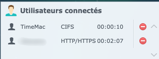

Timemachine utilisée vers le Nas ?
Même si afp décoché dans serveur de fichier par defaut c’est ce protocole qui est utilisé.
Il faut faire un montage / partage autorisé

  Le 11/16/2019 à 6:36 AM, daffy a dit :
Développer
Bonjour, @daffy
Si afp est désactivé dans le NAS, alors TimeMachine passe bien par le SMB

pour être précis, comme le précise @maxou56, oui TimeMachine est compatible SMB depuis macOS Sierra.
