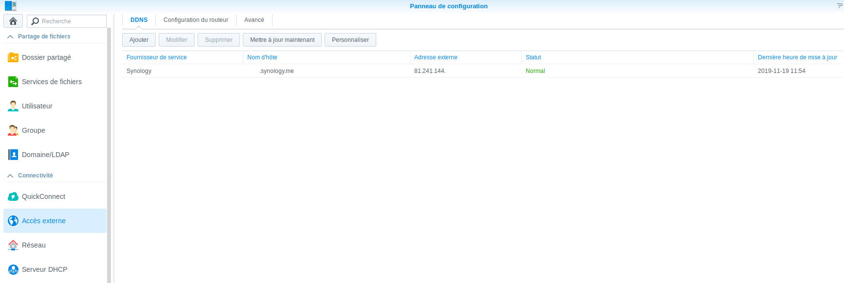

Il faut que tu vérifies si ton DDNS est OK dans DSM (ndd et IP partiellement cachés) :
Par contre, à moins d'avoir mis en place un serveur DNS local, la résolution ne se fait que par Internet, vu que les enregistrements DNS sont situés chez Synology.

merci pour la réponse.
le DNS est ok
