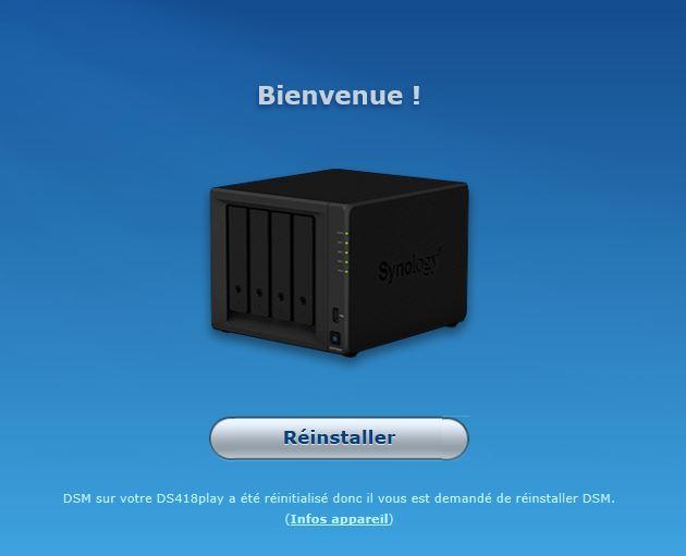

loupdacier Posté(e) le 20 novembre 2019 Posté(e) le 20 novembre 2019 (modifié) Bonjour, Depuis 15 jours, mon NAS (un DS418play) perds sa configuration. J'avais dus réinstaller le DSM. et cela a refonctionner. Malheureusement j'ai de nouveau le problème et vu que le NAS arrêtait pas de Bipper cela m'a réveiller. Il y a 15 jours, j'avais fait un check SMART complet de mes 4 disques durs (28h de check :-/), et aucune erreur n'avais été trouvée. En regardant sur le net, j'avais vu que cela pouvais éventuellement venir d'un problème de mises à jour j'avais donc désactivé l'option pour que cela soit manuelle. Je n'ai pas eu de souci jusqu'à ce matin a 2h du mat 😞 Mon NAS n'a aucun accès sur l'extérieur enfin je pense. Voici les symptômes : Quand je me connecte via son URL j'ai une fenêtre m'indiquant que mon NAS a été réinitialiser et que je dois réinstaller le DSM (voir capture 1 & 2). Je lance donc l'installation, sur les différents essais que j'ai effectué, l'installation se fige sur "préparation du stockage", et des fois cette préparation se passe sans problème. (je suis d'ailleurs en train de faire une 3ème installation pendant que j'écris le sujet.) J'ai pus avoir accès au NAS, j'ai vérifier rapidement l'état des disques et de la température. avant que malheureusement il ne se réinitialise de nouveau. Là du coup je suis perdu et je ne vois pas ce que je peux faire, si tout les voyants sont au vert, mais que le NAS continue de bip (avec la première led qui clignote en orange). Mes ventilateurs fonctionnent et j'ai fait un dépoussiérage du NAS cet été. Est-ce que l'OS est stocké sur un Disque dur à tout hasard ? Je remercie par avance ceux qui pourront m'éclairer sur ce dysfonctionnement. Cordialement Pierre Bon l'installation c'est correctement déroulée : => Le fameux message. Sur la troisième installation pas eu de souci. Je viens de vérifier et j'avais 2 utilisateurs connectés sur mon NAS. le premier est celui que j'ai créé et le second est le compte de base "admin". Est-ce normal d'avoir ce compte "Admin" qui se connecte alors que ce compte n'est en principe pas créé . A noter que j'avais laissé ce nom de compte lors de la première utilisation de mon NAS Bon ben voilà de nouveau perte de config du nas… je suis obligé de l'éteindre. Modifié le 20 novembre 2019 par loupdacier 0 Citer

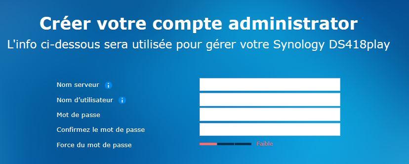

loupdacier Posté(e) le 20 novembre 2019 Auteur Posté(e) le 20 novembre 2019 Merci de ton retour. Oui j'avais fait un test SMART long. Pour les utilisateurs, j'ai ajouté l'option : J'ai refait une installation, mai en laissant le nom "admin" de base (j'ai changé le mot de passe bien sûr). j'ai modifier la vitesse des ventilateurs (c'était configuré sur "calme" et j'ai mis sur "frais" Le NAS ne c'est pas encore réinitialiser, mais par contre il a biper a plusieurs reprises, et comme cette fois je suis toujours dessus j'ai pus voir les logs et je constate que mon port Ethernet se déconnecte et reconnecte à plusieurs reprise : Je vais faire un test en le mettant sur le port 1 pour voir. 0 Citer

loupdacier Posté(e) le 22 novembre 2019 Auteur Posté(e) le 22 novembre 2019 Rebelote réinitialisation du NAS; je réinstalle il rebip, et redémarre. Si quelqu'un a une idée/solution je suis preneur. 0 Citer
