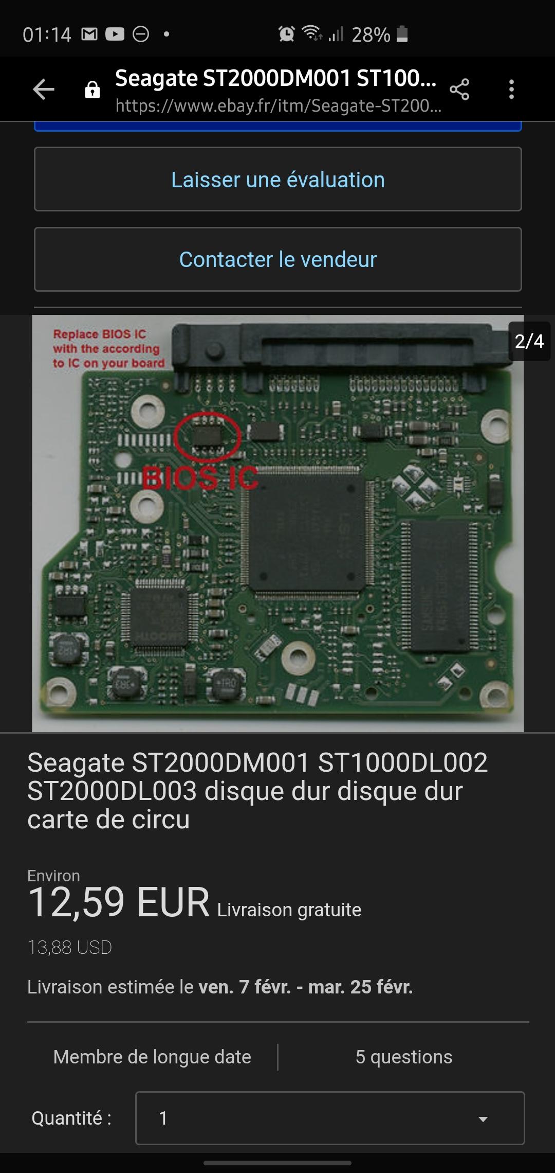

je reviens demander de l' aide , car pas eu de réponse 😞. j' ai acheté une carte mère sur ebay qui a l' air compatible et pas de problème d' alimentation finalement .
Apres montage de celle ci sur le disque  , le nas s' allume maintenant , mais j' ai la led qui clignote orange , j' ai installé le disque dur dans mon pc , je le sens vibré , dans mes disques il y en a 1 qui apparait avec un point d' interrogation . J' ai installé l'utilitaire de Seagate pour voir l' état de mon DD mais il ne le voit pas .

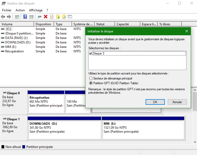

Il est possible qu'il ne soit pas initialisé dans le "Gestionnaire de disque" du système Windows 10.
Pour ce faire, il faut faire un clic droit sur l’icône 'Démarrer" image.png.30bea36be2aeeefd34b2e36af58caf30.png et choisir "Gestion des disques"
Au cas ou il y a un disque non reconnu, il apparait image.png.c3bcbcff425b180a3fa021e37fd1aa1e.png de cette façon. L'initialisation du disque sera immédiate.
Ensuite il faut encore formater le disque.
Bonne chance
Il bien entendu que mon conseil est valable pour le disque monté dans le PC.
Il faut uniquement regarder dans "Gestion des disques"

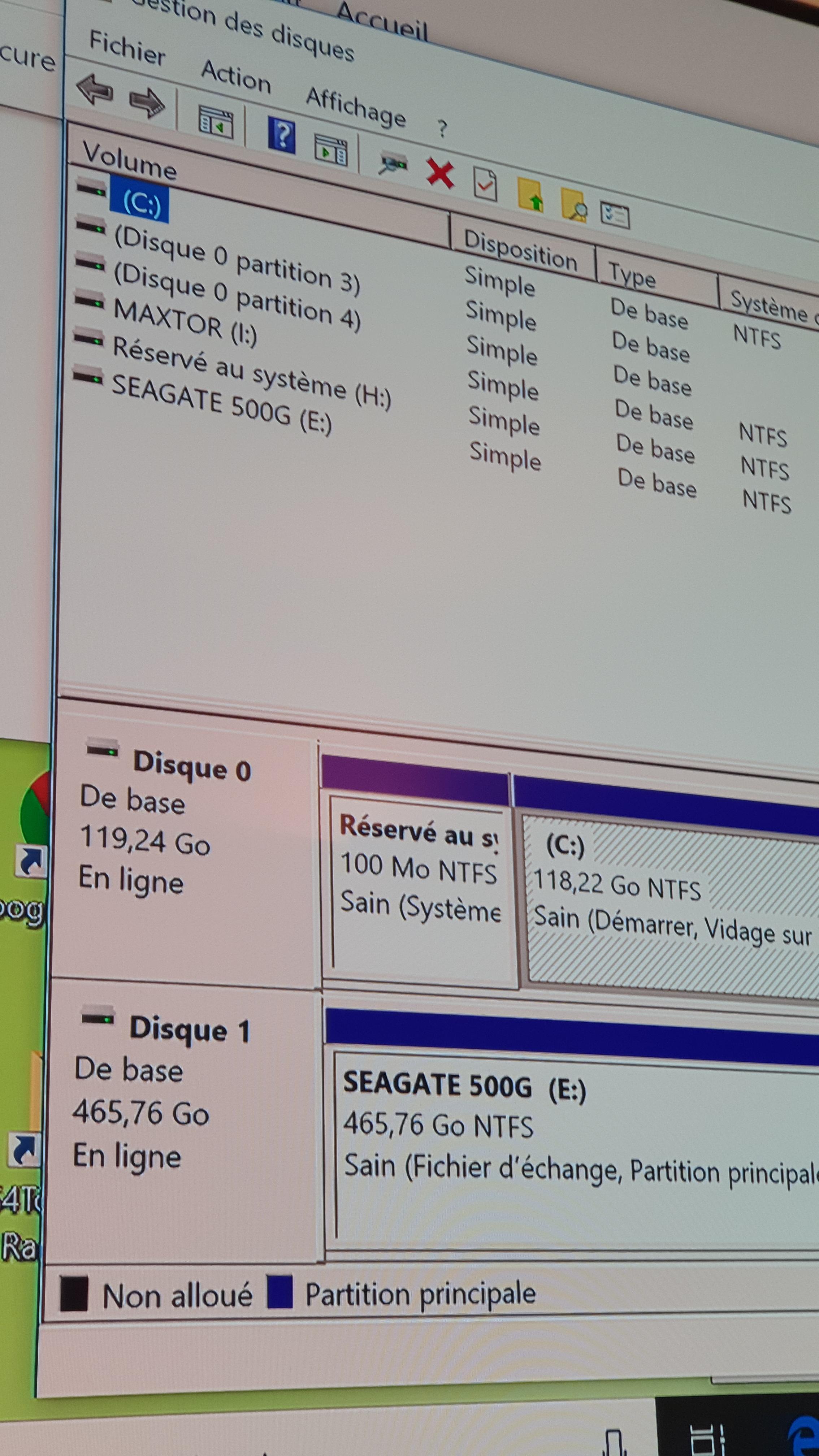

Je viens de vérifier malheureusement pas de Hdd de 2to .
Après est ce la carte mère de ebay?  le HDD est un seagate barracuda st2000dl003 . Ou bien le disque est vraiment hs .
