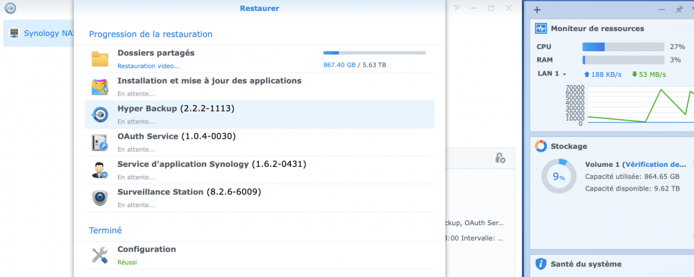

Pour info Hyperbackup marche au poil !
il suffit de mettre "restaurer", ensuite il vous demande si vous voulez aussi restaurer la config DSM d'origine et il réinstalle tout (dossier partagé, DSM, config et PLEX, application, pas le reste)!
Parfait !! Donc pour finir j'ai :
un DS218 en JKBOD ne mode backup et un 918 en SHR avec lequel je pourrait rajouter au changer autant de disque que je veux sans problème !
Merci à tous (je reviendrais vers vous quand il faudra savoir comment faire pour changer un disque de 4 en 8 TO en SHR !!!!!)
