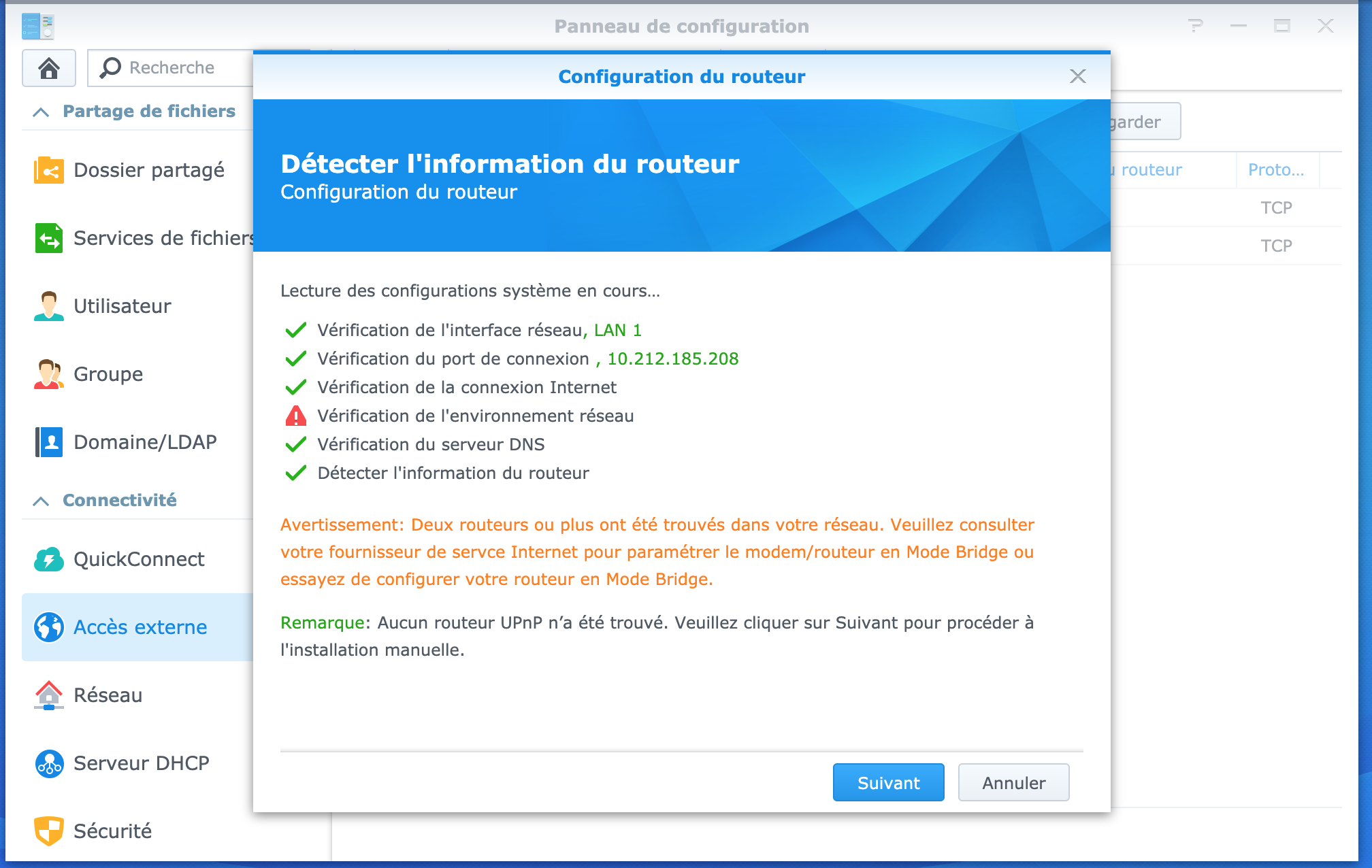

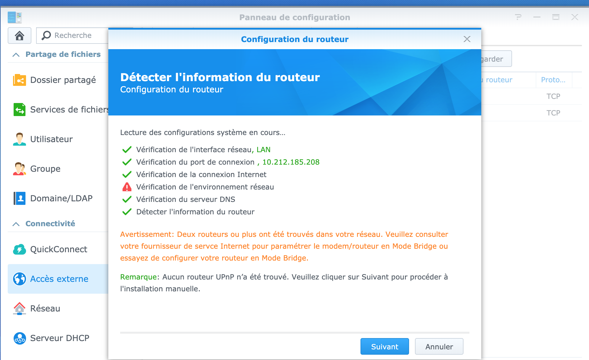

Bonjour à tous
j'ai un soucis de config avec mes 2 Nas
 quelqu'un pourrais me conseiller au mieux
J'ai donc 2 nas
1 routeur Lynksis
1 box Orange Play 4
2 CPL
mais en fait mon soucis je pense qu'il vient plutot de DSM que je ne sait pas configurer
moi j'arrive a me connecter de l'exterieur sur les 2 Nas
mais impossible pour moi de partager sur Photostation ou meme les repertoires de Photos
lorsque je fait une confiration du routeur dans DSM j'ai un message d'erreur disant de mettre ma box en mode bridge mais apparement c'est pas autoriser par orange et point de vur securite ce n'est pas top.
je pense que c'est uen qst IP a donner a chaque Nas mais j'ai peur de faire une connerie
pourriez vous me donner les meilleurs conseils et la demarche a suivre
SVP
Merci a tous
Gilles

Ce n'est pas un problème d'avoir deux routeurs, tant qu'on fait les redirections de port de la box vers le routeur et du routeur vers le NAS.
Ensuite pour partager des photos ou des videos, il faut soit avoir un nom de domaine, soit une IP fixe, auquel cas je te conseille de la masquer sur ta capture d'écran.
Je te conseille de commencer par la lecture de ce tutoriel

A mon avis, il faudrait d'abord commencer par mettre en pratique le tuto sur la sécurité, parce que quand je vois que la configuration du routeur par le nas est activée, je me dis que le reste doit être du même ordre.
https://www.nas-forum.com/forum/topic/54453-tuto-sécuriser-les-accès-à-son-nas/
