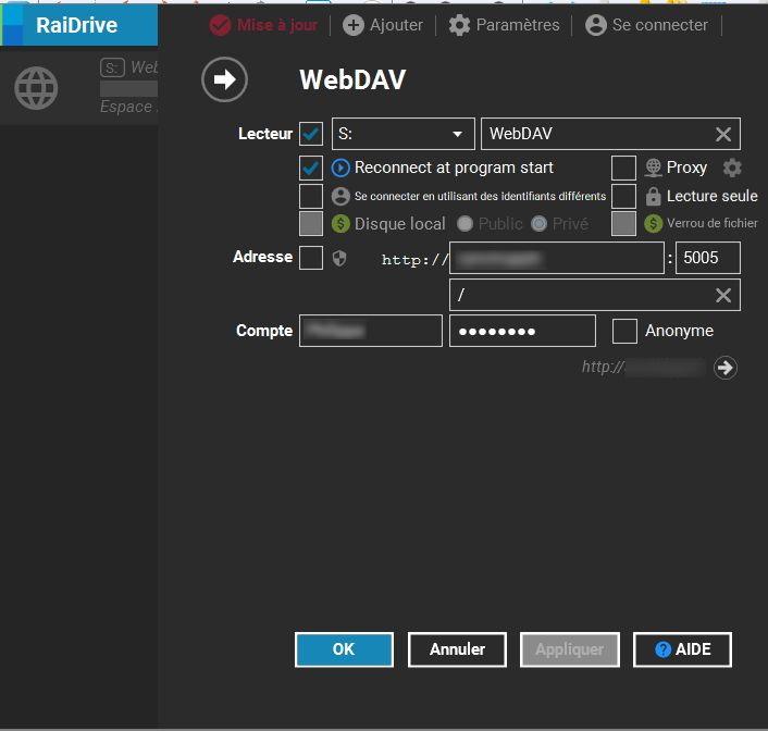

Merci. C'est un peu plus clair. Je vais étudier ça. Il faut me laisser du temps
Je reviens sur mon problème pour essayer de trouver une solution à la portée d'un non connaisseur
J'ai un laptop que j'utilise chez moi et dans ma résidence secondaire.
J'ai installé sur ce laptop WebDav que j'ai mappé sur le disque S:\.
Ca fonctionne très bien chez moi quand je suis sur mon réseau local. Si j'allume mon laptop dans ma résidence secondaire le WebDav se charge et m'affiche les messages ci-dessous.
Qui peux me dire en termes simples ce qui manque pour pouvoir utiliser ce WedDav et le disque S: à l'extérieur
Merci d'avance
Il faut que le port 5005 fasse l'objet d'une redirection de votre box Internet vers le NAS (ça se règle dans l'interface de la box).
Et vous assurer que le port 5005 est autorisé dans le pare-feu du NAS.
Et que dans Accès Externe dans le panneau de configuration vous ayez ajouter le DDNS Synology pour assurer qu'il pointe tjs vers la bonne IP.
