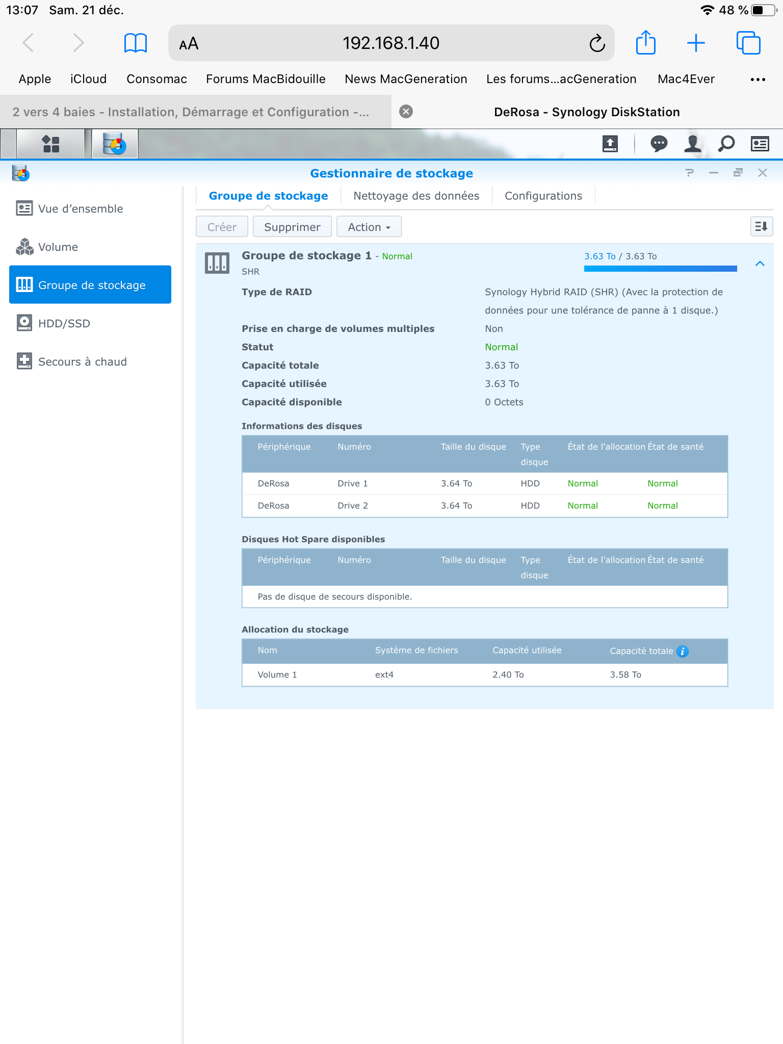

Guytoon48 Posté(e) le 21 décembre 2019 Auteur Posté(e) le 21 décembre 2019 Bonjour à vous, J’avais vu le lien de la page Synology; Ce qui m’a mis le doute : le disque 1 qui était dans le DS214 était HS, je l’ai donc remplacé par un neuf et remis le DD 2 dans la deuxième baie du 415. Le gestionnaire m’a alors proposé la « réparation de la cohérence du groupe de stockage ». Celà fait je constate que le gestionnaire fait état d’un groupe en SHR (?) au lieu de Raid 1... pourtant les 2 disques de 4 To chacun donnent un groupe dont l’espace est de 3,7 To ( en fait comme si le Raid 1 était bien considéré) le doute : pourquoi cette dénomination SHR? Car pour le montage des 2 disques complémentaires, je veux être sûr d’être en raid 5 !! 0 Citer
Mic13710 Posté(e) le 21 décembre 2019 Posté(e) le 21 décembre 2019 Parce que votre groupe était en SHR et pas en RAID. Pas de problème pour étendre le groupe en ajoutant des disques. Le SHR sera alors équivalent à un RAID5. 0 Citer
