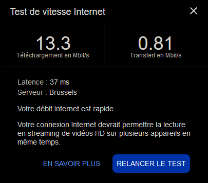

jacaj Posté(e) le 29 décembre 2019 Posté(e) le 29 décembre 2019 (modifié) J'ai une caméra 720p qui enregistre sur le Syno à 12Mo par minute en MP4 (H264), en moyenne, soit 200Ko par seconde, soit 1,6 Mbits/s. Imaginez ce que peut devenir le débit avec une caméra full HD ou encore de 5Mpixels, même en H265, et ce qui va rester de vos 10 Mégabits/s, à condition que ce soit votre flux montant qui soit à cette vitesse. Le plus souvent, c'est le flux descendant (c'est mon cas sans la 4G en renfort) et le flux montant qui devra être utilisé pour le cloud est généralement 10 fois moins rapide en Adsl. Si vos caméras "bouffent" toute la bande passante montante, le surf sur internet va devenir impraticable. (ce sera moins gênant en votre absence) C'est pourquoi, il faudra surement, si la caméra est de très haute qualité, envoyer sur le cloud un flux secondaire, à la définition réduite. Le problème de purge est à traiter seulement dans le cas du cloud, si il n'est pas spécifiquement adapté à l'hébergement des flux de cameras avec écrasement automatique des vieux fichiers. Faites donc un test de débit pour voir: https://www.speedtest.net/run ou https://testdebit.info/ Modifié le 29 décembre 2019 par jacaj 0 Citer
Warp59 Posté(e) le 30 décembre 2019 Auteur Posté(e) le 30 décembre 2019 Il y a 4 heures, jacaj a dit : J'ai une caméra 720p qui enregistre sur le Syno à 12Mo par minute en MP4 (H264), en moyenne, soit 200Ko par seconde, soit 1,6 Mbits/s. Imaginez ce que peut devenir le débit avec une caméra full HD ou encore de 5Mpixels, même en H265, et ce qui va rester de vos 10 Mégabits/s, à condition que ce soit votre flux montant qui soit à cette vitesse. Le plus souvent, c'est le flux descendant (c'est mon cas sans la 4G en renfort) et le flux montant qui devra être utilisé pour le cloud est généralement 10 fois moins rapide en Adsl. Si vos caméras "bouffent" toute la bande passante montante, le surf sur internet va devenir impraticable. (ce sera moins gênant en votre absence) C'est pourquoi, il faudra surement, si la caméra est de très haute qualité, envoyer sur le cloud un flux secondaire, à la définition réduite. Le problème de purge est à traiter seulement dans le cas du cloud, si il n'est pas spécifiquement adapté à l'hébergement des flux de cameras avec écrasement automatique des vieux fichiers. Faites donc un test de débit pour voir: https://www.speedtest.net/run ou https://testdebit.info/ Je n'y connais pas grand chose 😞 Que dois je faire alors ? Je veux juste une caméra pour filmé chez moi pour un minimum de sécurité.... Il ne faut quand même pas la fibre pour avoir une caméra chez soi j'espère 😞 Voila mon débit ... 0 Citer

Warp59 Posté(e) le 30 décembre 2019 Auteur Posté(e) le 30 décembre 2019 Il y a 4 heures, Pascalou59 a dit : @Warp59 Avant la fibre j' avais déja 4 caméras sur mon NAS avec une ADSL de piètre qualité , je ne vois pas pourquoi chez vous il y aurait un problème de débit Enregistré sur votre NAS ok mais moi j'aimerai surtout enregistré sur mon cloud c'est peut être a cause de ca le problème de débit. D'autre avis svp ??? 0 Citer
Thierry94 Posté(e) le 30 décembre 2019 Posté(e) le 30 décembre 2019 (modifié) C'est ton débit sortant internet de 0.81 qui va poser problème pour envoyer les flux vidéos sur le cloud. Pour faire ça sans problème, ou presque, la fibre est plus que nécessaire ! Modifié le 30 décembre 2019 par Thierry94 0 Citer
jacaj Posté(e) le 30 décembre 2019 Posté(e) le 30 décembre 2019 (modifié) Il y a 1 heure, Warp59 a dit : Enregistré sur votre NAS ok mais moi j'aimerai surtout enregistré sur mon cloud c'est peut être a cause de ca le problème de débit. D'autre avis svp ??? C'est exactement ça. C'est seulement l'enregistrement vers le cloud qui pose problème. Aucun soucis vers le Nas car en passant par le réseau Ethernet (à fortiori Gigabit) la bande passage est amplement suffisante, même pour plusieurs caméras. C'est seulement parce que vous avez seulement un débit montant de 0,81 Mbits/s en ADSL que vous ne pourrez pas transmettre le flux natif de votre caméra vers le cloud. Pour simplement passer du 720P (1280x720 à 15 images/s, ce que fait ma caméra pour limiter la place prise sur le Sino), il vous faudrait au moins le double. Trois solutions si le cloud est incontournable - Passer à la fibre - ou envoyer (seulement vers le cloud) un flux de plus basse qualité comme du 640x480 ou 322x240, ce que sont capables de faire la plupart des caméras, qui savent générer deux flux en parallèle. - ou réduire le nombre d'images par secondes (ex 5 im/s) afin de laisser passer le flux entre deux images, si la caméra sait générer deux flux avec un nombre de fps différents. Le Nas recevant le flux normal à (ex) 20 ou 30 images/s. Une caméra qui compresse en H265 permet en moyenne de diviser par deux la bande passante nécessaire, par rapport au H264. Modifié le 30 décembre 2019 par jacaj 0 Citer
