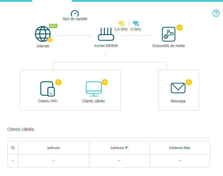

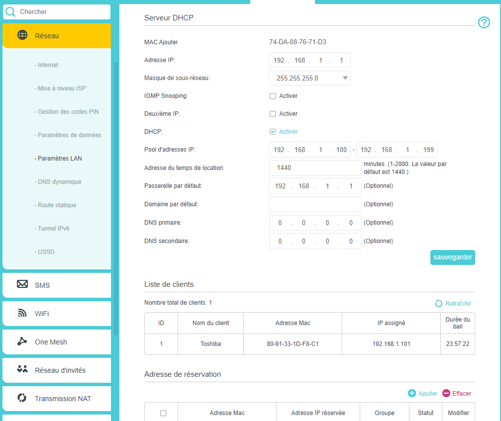

Charles Cagni Posté(e) le 30 décembre 2019 Auteur Posté(e) le 30 décembre 2019 J'ai l'impression que le problème vient du routeur. Dans la console, il ne me met pas les appareils cablés ou alors quand il veut Pourtant, j'ai ce qu'il faut en plage ip : 0 Citer

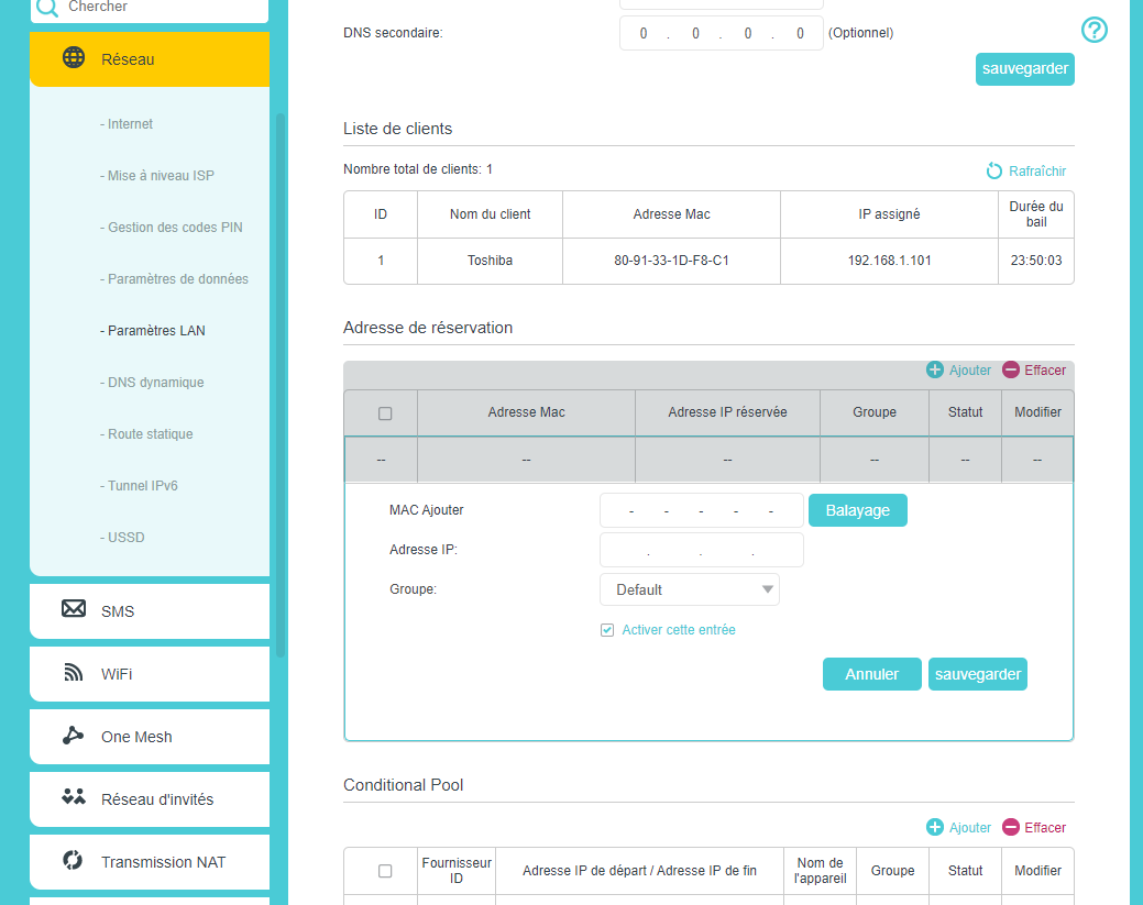

Charles Cagni Posté(e) le 30 décembre 2019 Auteur Posté(e) le 30 décembre 2019 (modifié) c'est là que ça coince car je ne sais comment on fait 😵 est ce que je dois faire ca ici : Modifié le 30 décembre 2019 par Charles Cagni 0 Citer
Brunchto Posté(e) le 30 décembre 2019 Posté(e) le 30 décembre 2019 tu tu fais balayage, il va probablement te proposer les machines qui sont connectées au reseau. 0 Citer

Charles Cagni Posté(e) le 3 janvier 2020 Auteur Posté(e) le 3 janvier 2020 Merci pour votre aide, je pense que le problème est résolu. En effet, il devait y avoir un problème avec les différentes ip. Les nas ont une ip attribué par le système, je pense que le hic venait de là. J'ai donc pris ces ip et mis en adresse ip de réservation. J'ai fais de même au fur et à mesure pour le reste (tv , etc..) Merci encore 🤘👍🙏 0 Citer
Thierry94 Posté(e) le 3 janvier 2020 Posté(e) le 3 janvier 2020 L'ideal est de fixer les adresses ip sur le serveur dhcp (box ou routeur) et indiquer dans chaque équipement que l'ip est fournie par dhcp 1 Citer
Charles Cagni Posté(e) le 4 janvier 2020 Auteur Posté(e) le 4 janvier 2020 oui c'est ce que j'ai fais hier et cela semble d'aller bien Merci encore 0 Citer
