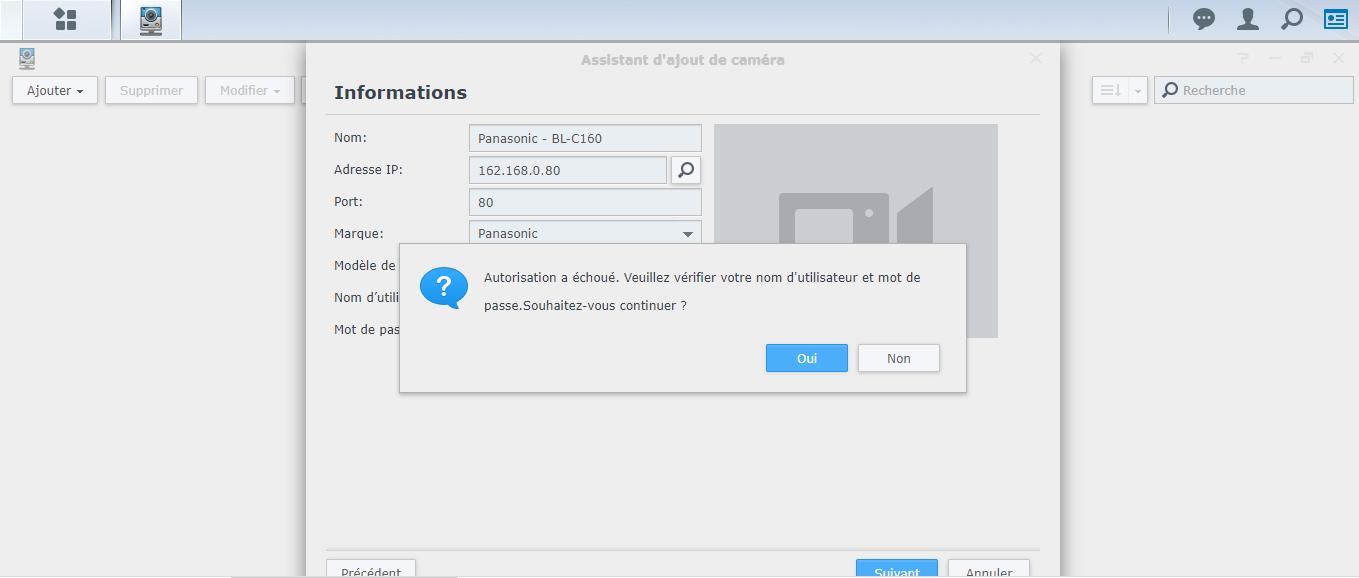

Je possède un n'as synology DS 415PLAY depuis 2 ans acheté d'occasion pour lequel je n'ai jamais eu de numéro de licence pour mes caméras Panasonic donc difficilement paramétrable.
Dans un premier temps comment puis je faire pour accéder à mes 2 numéros de licences gratuit pour mes caméras et sur quel site puis-je acheter les 2 numéros de licences supplémentaires.
Dans un second temps mes caméras Panasonic sont elles compatibles car je n'arrivais pas à finaliser car username et password non valide (est ce que l'username et le password sont les numéros de licences ?).
Je vous remercie par avance de vos réponses, merci de me rediriger vers le bon forum si mon topic a déjà été ouvert.

  1. Pour gérer les caméras, Il te faut installer le package Surveillance Station.
  Le 1/1/2020 à 12:50 PM, Patcourt a dit :
Développer
Les 2 licences sont intégrées au NAS. Tu connectes les 2 caméras et les licences sont automatiquement associées.

Bonjour, j'ai pris le temps de me présenter vous pouvez donc lire mon topic.
Pour le modèle des voici ci-dessous :
BL- C160 etBL-C230
Mon problème est qu'il n'apparaît pas de licences tout au moins pour les 2.
L'ip est reconnu pour les 4 mais se limite à l'username et password à chaque fois.
bonjour,
fais "ajouter une camera" dans surveillance station
et configure la.
Tu pourras le faire pour 2 cameras gratuitement
aucun numero de licence n'apparait.
il s'agit la de mettre le nom d'utilisateur et de passe de la camera
que tu veux ajouter pour que surveillance station accede a ta cam

Deja pour commencer tentez de vous connecter directement a la caméra sans passer par ss , noter les paramètres de port RSTP
Modifié par Pascalou59
  Le 1/2/2020 à 5:25 PM, Pascalou59 a dit :
Développer
Pascalou59 bonjour,
Je me suis connecté en direct sur les caméras comme vous me l'aviez demandé, de la j'ai simplement changé le format dans le Surveillance Station comme je l'avais déjà fait préalablement je précise et sans succès mais la pas de soucis les images sont apparues.
Un grand merci de vos aide.
