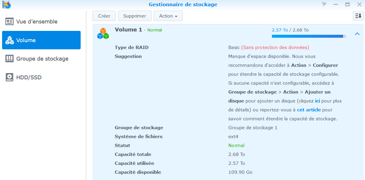

J'ai 1 volume type Basic (Sans protection des données) plein à 96%

1) tu es sur que ton volume est en Basic ? ( tu pas note SHR sans protection des données ? ) tu as quelle version de DSM ?
2 ) si tu as un vrai Basic ce qui est pas possible normalement avec un nas deux baies, c'est pas possible de le transformer en SHR (si je me trompe pas ).

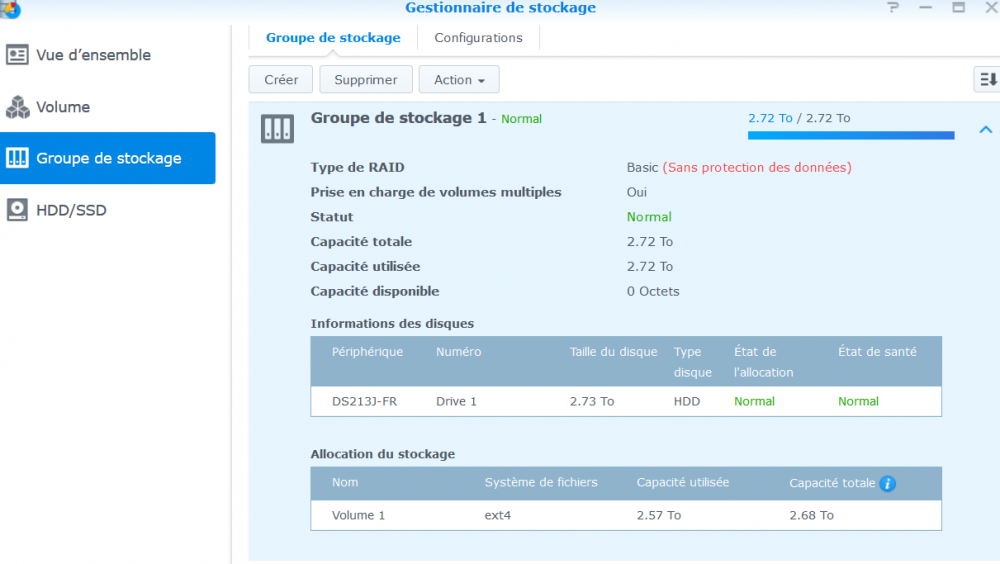

Tu sais faire une capture de ton volumes ou du groupe de stockage et le poster ici ?

Attention, il y a une confusion entre Groupe de Stockage et Volume. (Pour schématiser Groupe de Stockage = Disque ou Raid et Volume = Partition)
Donc un disque dur ne peut faire parti que d'un Groupe de Stockage. Par contre il peut y avoir un ou plusieurs Volumes par Groupe de Stockage.

Groupe de Stockage et Volume sont deux choses différentes.
On en peut pas découper en morceaux un disque dur.
Mais dans un Groupe de Stockage Basic / RAID1 / SHR, il peut y avoir plusieurs Volumes EXT4
