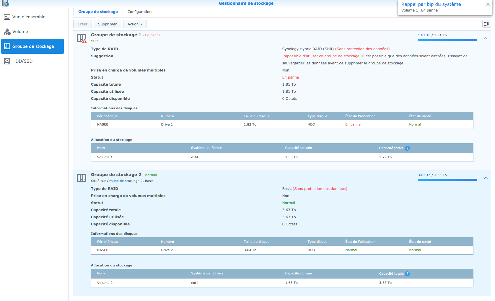

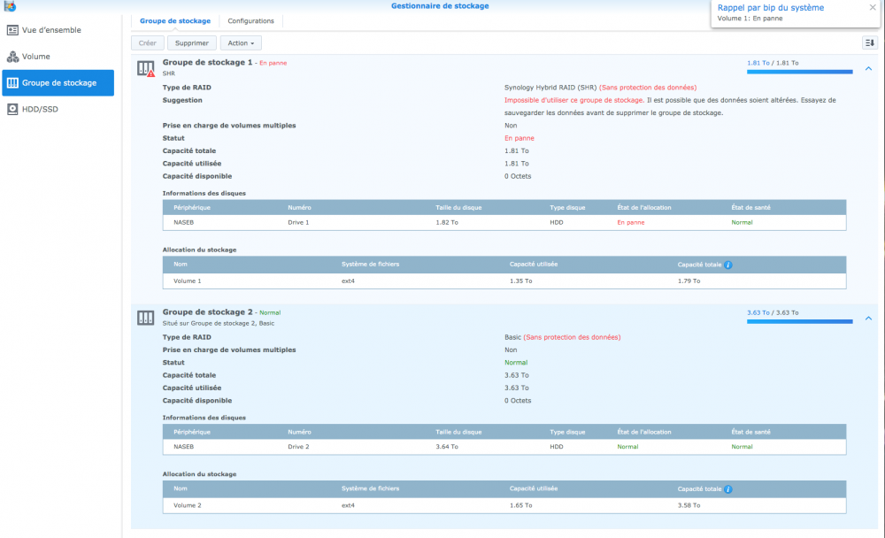

Suite à un crash d'un de mes DD (si qqun souhaite d'ailleurs m'éclairer sur les crashs de DD dans un NAS, voici le lien de mon autre post !), je le remplace et souhaite revoir mon organisation.
J'ai pour l'instant un DD1 de 2To (donc crashé pour je ne sais quelle raison...) qui héberge mes sauvegardes Time Machine, et un DD2 de 4To qui héberge mes vidéos et ma musique. Le DD1 est en SHR et le DD2 est en Basic. (Pour ceux qui se demandent pourquoi, c'est tout simplement que j'avais commencé sur NAS avec ce "petit" DD de 2To, complété par un deuxième plus gros pour héberger vidéos et musique à accéder de partout, et que jusqu'à présent, je ne voyais pas l'utilité d'avoir tous mes films dupliqués en double).
Mais avec le temps et ma collection de films, notamment dessins animés pour enfants, qui s'étoffe, je me dis que c'est quand même mieux de ne pas tout perdre le jour où le DD tombe en rade.... Donc j'ai acheté un autre DD de 4To pour remplacer le DD1 crashé. Et les sauvegardes TM iront sur un DD externe.
Bref, maintenant, il me faut installer ce nouveau DD et je souhaite le configurer en RAID1. Si j'ai bien compris mes lectures, ce nouveau DD configuré en RAID1 va donc être le miroir de mon DD2 actuel. Mais pour ça je dois changer la config de mon DD2 de Basic à RAID1.
D'où mes questions pour lesquelles je n'ai pas trouvé les réponses - ou en tout cas que je n'ai peut-être pas vraiment comprises :
1) les 2 DD doivent-ils bien être les 2 en RAID1? (je pense que oui, mais bon...). Et donc je suppose que la procédure est celle qui est décrite ici pour passer de Basic à RAID https://www.synology.com/fr-fr/knowledgebase/DSM/help/DSM/StorageManager/storage_pool_change_raid_type?sa=X&ved=2ahUKEwiq3qvKwfHmAhVc8uAKHS_NBEgQFjABegQIAhAB
2) Dans cette procédure, il est indiqué que je vais ajouter un DD au groupe de stockage existant : j'aurai donc un seul groupe de stockage 2 et pas de gropue de stockage 1 ??  (actuellement j'ai mon DD2 qui est le groupe de stockage 2 et le 1 crashé va donc disparaitre, voir copies d'écran jointes) ?
3) Et surtout ! quand je vais installer le nouveau DD à l'emplacement 1 de mon NAS, et le configurer en RAID1 pour avoir mon effet miroir du DD2, comment puis-je être sûr que le DD2 actuel (qui est le groupe de stockage 2 contenant donc les films) va se copier sur le DD1 et pas l'inverse ?? En d'autres termes, je ne voudrais pas que le DD1 vide nouvellement installé dans le NAS se copie sur le DD2 et efface tous mes films et musique !!
Je suis sûr que ces points sont sûrement basiques pour les experts du site, mais j'ai un peu du mal à tout assimiler ce que j'ai lu.... Merci beaucoup pour votre aide !!

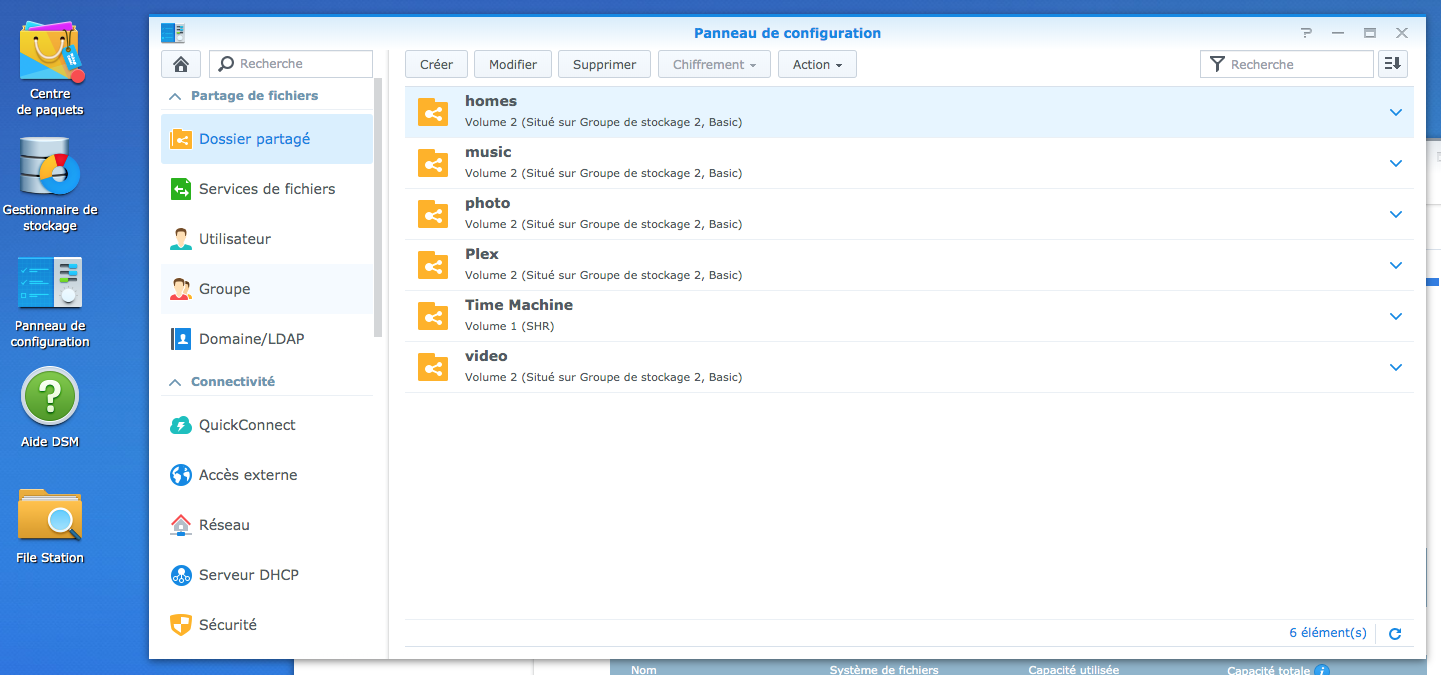

Bonjour
1) Oui
Sauf que d’après moi tu dois sauvegarder\ transférer les données de ton groupe de stockage avant et détruire celui-ci une fois la sauvegarde transfère effectuer.
Par contre tu vas avoir tes paquet squi vont être en erreur (en effet les paquet sont installer sur le 1er volume, j’espère que tu n’as pas de conf exotique dans ceux-ci)
2) Oui, mais ce n’est pas grave si tu détruits le groupe 1 comme je le dit plus haut.
3) Aucun moyen mais le nas va bein faire un miroir du disque 2 vers le 1 car c’est ce que tu lui demande de faire en passant en SHR avec protection des données.

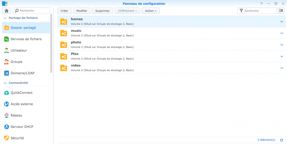

Je viens de voir dans tes captures que tu n’as qu’un seul dossier partager sur ton volume1, pour faire simple lors de ta migration :
Tu peux détruire tous les fichiers des ton dossier partager Time machine (ne détruit pas celui-ci) puis tu le transfères de ton GdS 1 vers le GdS2. (cela se passe dans dossier partager, tu sélectionne  le dossier\ onglet modifier et dans la 1er page tu as ca localisation c’est ici que tu peux la changer.
J’espères être assez clair dans mes explication.

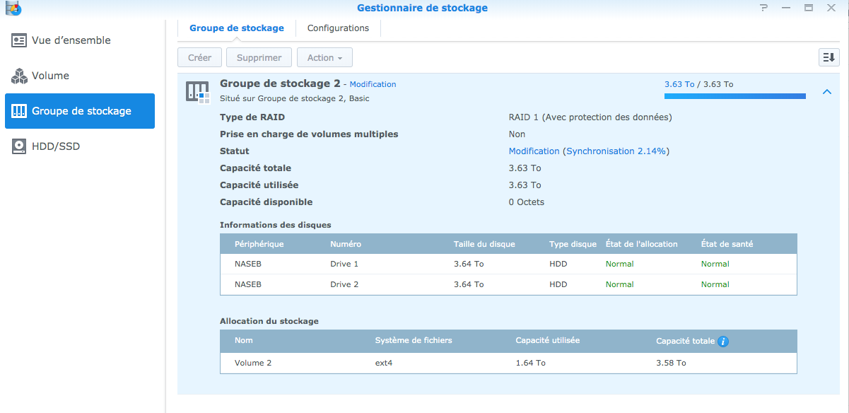

C'est normal qu'une première synchronisation de DD en RAID1 prenne plusieurs jours ??
Je viens d'installer mon nouveau DD et suis en train de faire l'extension du groupe de stockage. J'ai modifié le type de Basic à RAID1, ajouté le nouveau DD et validé. Le statut actuel est "Modification (synchronisation)". Je joins une copie écran à tout hasard si ça peut aider à comprendre.
Le problème est que ca a synchronisé à peine 2% en presque 3h ! Et je n'ai que 1.6To. A ce rythme, il  va falloir 6 jours pour tout synchroniser !!!
Et ce que je comprends d'autant moins c'est que c'est la première synchronisation, c'est à dire que le DD2 copie tout sur le DD1 vierge nouvellement installé dans le NAS. Il n'y a rien à copier du 1 vers le 2.
Donc c'est normal ou ça indique un problème qq part ?!?
Bonjour mans25,
C'est normal, fait pas un copier\coller à l'arrache mais il copie et vérifie que les données sont identique des deux cote d'ou la prise de temps.

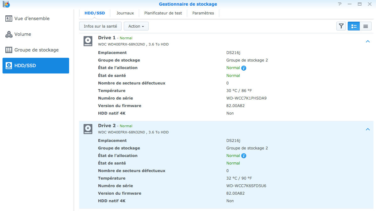

Et d'ailleurs, question subsidiaire (et sûrement naïve pour les pros du site...) : comment je peux être sûr que mes films sont bien sur les 2 DD maintenant la synchronisation de ces 2 DD terminée ?? J'ai toujours peur que si mon DD2 crashe, il n'y ait rien sur le DD1 (je suis sûr que mes films sont bien sur ce DD2 vu qu'ils y étaient avant la synchronisation mais je n'en ai aucune idée pour le DD1) !

Mais pour revenir à la question : je ne peux pas savoir si les données sont bien sur les deux disques ?
Développer
Si ton RAiD est déclaré sain, RAS.

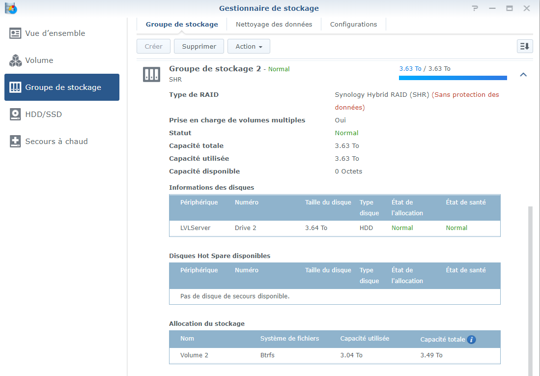

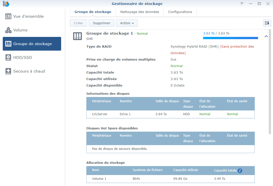

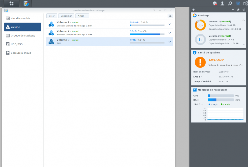

Voici m'a première demande sur le Forum.
Questions :
  1. Où peut-on alors renommer/configurer les volumes ou Gds ?

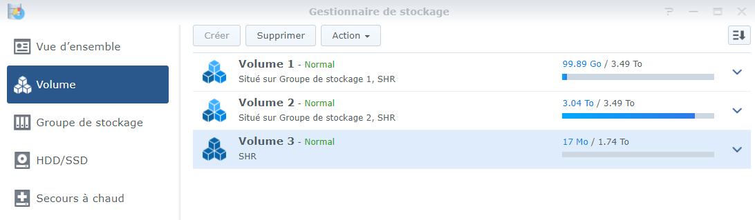

  2. Sur mon DS418, je dispose de trois Gds (1,2 et 3). Je suis arrivé à saturation de mon Gds 2 ( par mal compréhension j'avais configuré 3 To car au lieu du maxi de capacité) et dans File Station, je ne parviens pas à faire apparaitre mes Gds 1 et 2. Pourquoi ?
Merci à vous.

En réponse à "firlin" en pensant que c'est cela qu'il demande.
