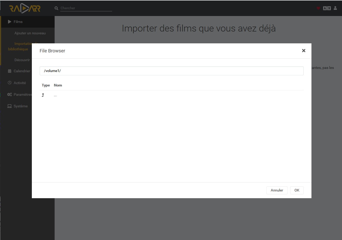

/volume1/video est ma médiathèque déjà constituée. Ainsi, j'espère que Radarr puisse venir y chercher des infos pour mettre à jour sa base de données. Mon but également est qu'il aille chercher les films téléchargés dans /volume1/downloads/ afin qu'il les déplace et les classe dans /volume1/video
Le conteneur se lance correctement et j'arrive à accéder à Radarr qui est donc fonctionnel. Cependant, lorsque je veux qu'il construise sa base de données, je n'ai pas accès à /volume1/video :
502687851_Capturedcran2021-05-02173831.thumb.jpg.ebe58ee8dea631cd2b564a585ec93b9e.jpg

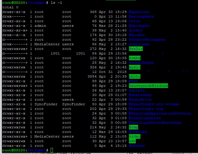

J'ai pourtant changé les droits pour que le dossier video et downloads aient le même propriétaire :
J'avoue que je patauge un peu, si qqn pouvait m'éclairer ?
Quand tu es sur Radarr,  c'est les dossier du conteneur que tu dois chercher et non ceux de l'hote (ici ton nas )
Donc dans radarr tu doit chercher /movies et non /volume1...
