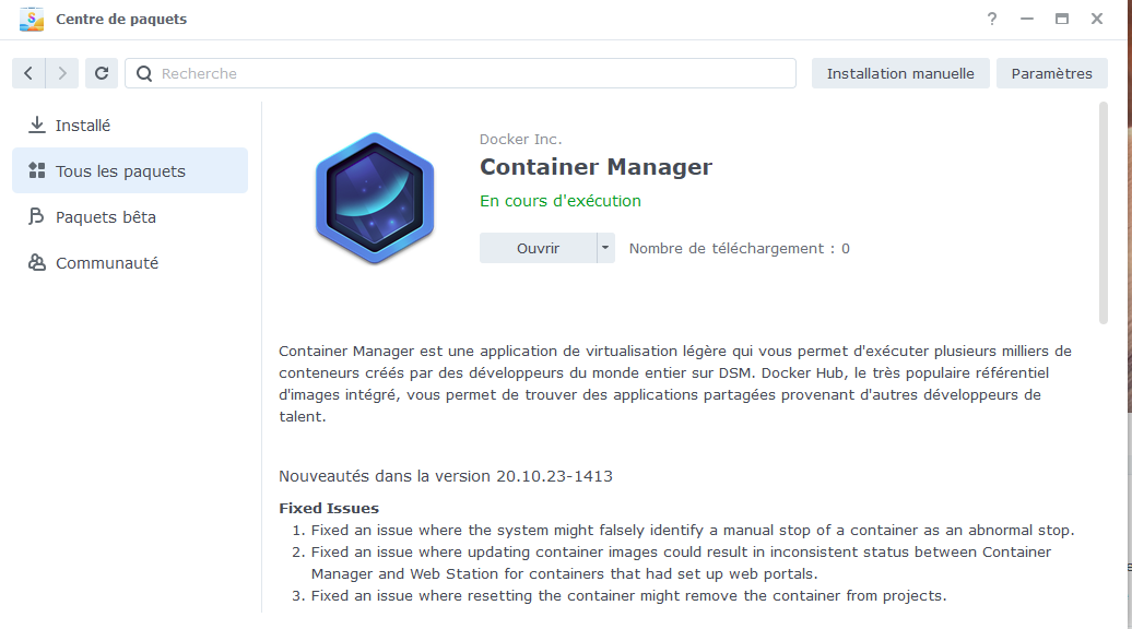

@.Shad., je suis passé à Container Manager et c'est un vrai plus par rapport à l'ancien Docker. Rien que pour ce nouveau package, ça vaut le coup de passer à DSM 7.2. Container Manager surveille automatiquement les mises à jour des applications docker et effectue en toute transparence le changement de version. Il rend l'utilisation de SSL obsolète pour gérer les containers.
On peut arrêter un container, modifier son fichier compose dans Container Manager puis le relancer sans faire appel à SSL. Fini les aller-retours incessant entre SSL et Docker, tout se passe dans Container Manager. Il sait gérer des containers interdépendants.
C'est la vraie nouveauté de DSM 7.2 et j'ai passé tous mes containers sous Container Manager.

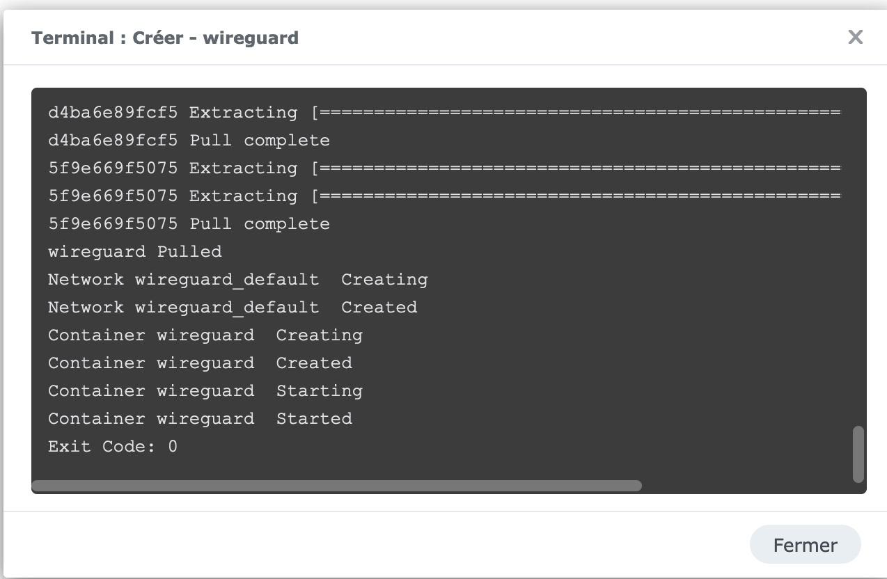

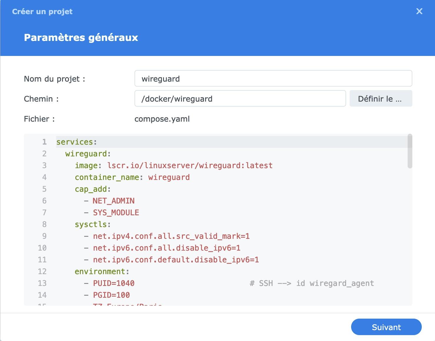

Une petite démonstration en images de ce que fait Container Manager en se passant totalement de SSL. Zut, je voulais dire SSH.

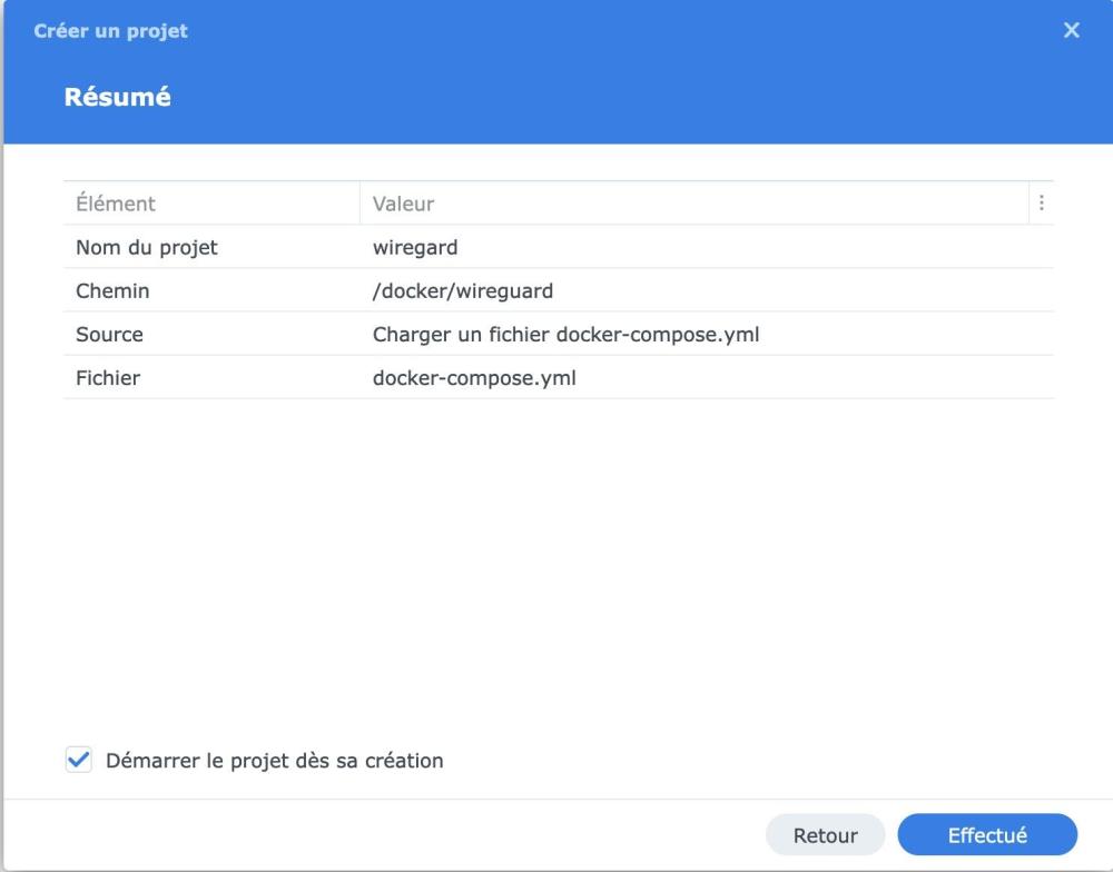

J'ai téléchargé un fichier compose.yaml depuis un dossier local mais j'aurais aussi bien pu le créer avec l'éditeur de texte de DSM. Il est intégré au projet et on peut le modifier au niveau de celui-ci. Pratique quand on fait des tests. Container Manager s'occupe automatiquement de télécharger la ou les images nécessaires. Et quand on crée le projet on a de belles lignes de CLI à l'écran pour les nostalgiques.
Les allers-retours incessants entre docker et le terminal ont disparu et d'ailleurs je ne sais plus à quoi sert l'instruction docker-compose up -d.

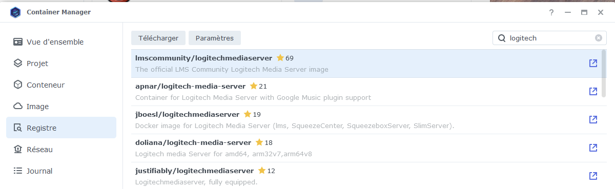

Pour LMS, je suis bien allé sur cette page (le deuxième screenshot), mais justement, je ne trouve à où télécharger cette version 8.3.
Le lien donne sur un github ... Mais je suis perdu sur ces pages, je sais jamais comment ça marche.
je bien cliqué sur le bouton code puis download zip, mais une fois dézippé j'obtiens pleins de fichiers dont je ne sais pas quoi faire. 🤨

Je l'ai donc chargé comme tu l'as indiqué. Dans le container manager, je me retrouve donc avec :
- Une image lmscommunity/logitechmediaserver  qui est notée en cours d'utilisation (dans l'onglet image)
- Un conteneur  lmscommunity/logitechmediaserver-1 (dans l'onglet conteneur) qui est démarré
Mais je ne vois pas où j'ai accès à LMS pour le paramétrer 🤔
Il y a autre chose à faire ?

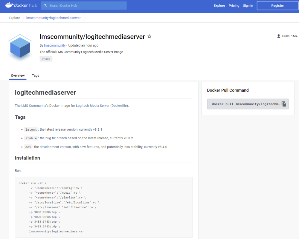

Quand on a compris comment Docker fonctionne, on n'a plus besoin de tuto, juste une bonne doc, et il y a tout ce qu'il faut sur la page Docker Hub de LMS : https://hub.docker.com/r/lmscommunity/logitechmediaserver
Ca dit quels volumes monter, quels ports translater, etc...

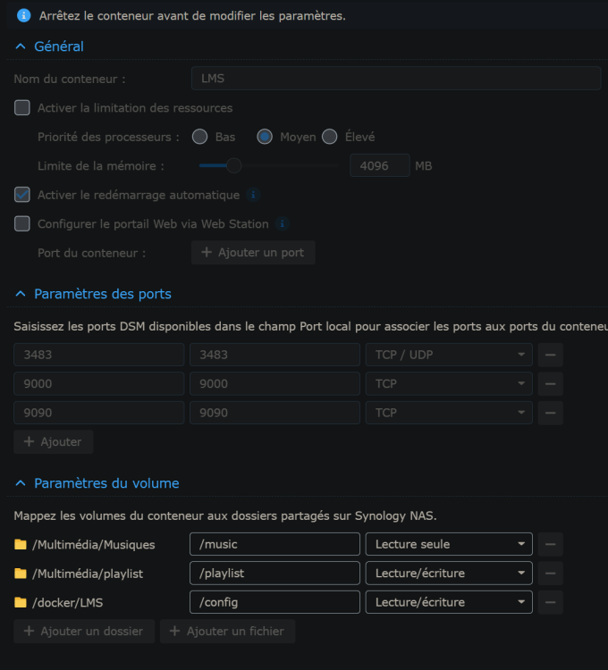

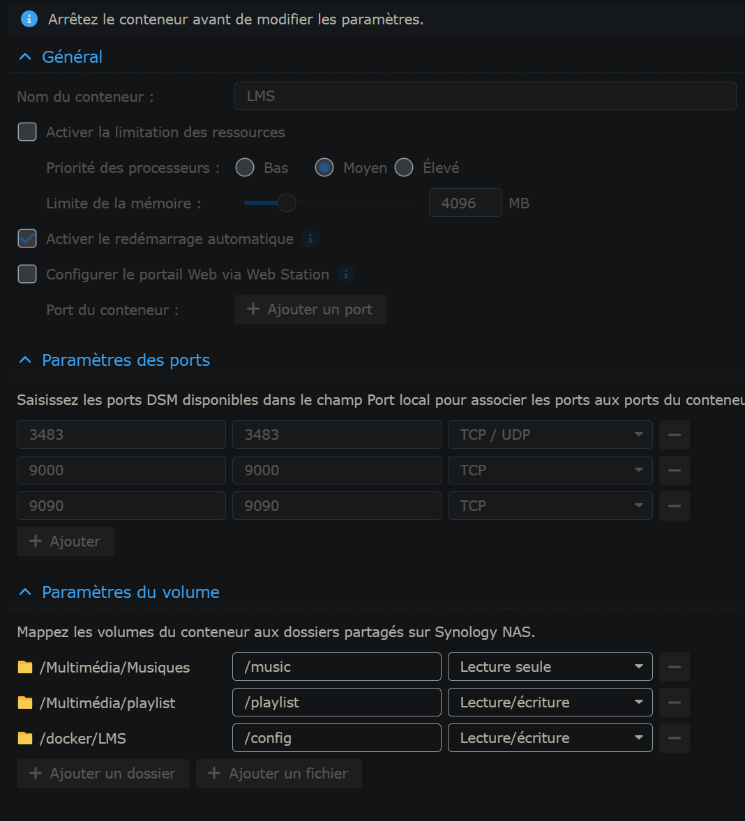

Alors je me demande si j'ai rempli correctement les paramètres des volumes, dans Docker. Voilà ce que j'ai mis :
C'est correct ?

@Thufir
Hello,
Tes réglages ont l'air bon à quelques exceptions près, tu n'as pas utilisé les variables d'environnement PUID et PGID, qui te permettent de spécifier un utilisateur créé dans le NAS.
Par défaut l'image utilise 1000/1000, qui sont les ID de user et groupe réservées pour le premier utilisateur créé sur une distribution Linux. Sur Synology, ces ID sont réservées à d'autres utilisateurs, et ces utilisateurs ne font pas partie des ACL gérant l'accès aux dossiers partagés.
Ce que je te conseille :
  • Tu crées un utilisateur dédié "lms" qui dispose des droits dont tu as besoin, à savoir lecture seule sur le dossier de musiques, et lecture/écriture sur playlists et docker. Tu interdis l'accès aux autres dossiers.
  • Tu l'ajoutes au groupe de base "users"
Pour connaître l'ID de ton user "lms", en SSH tu tapes :
id lms
Tu auras une ID > 1026 normalement, tu la notes.
Tu supprimes ton conteneur, tu le recrées à l'identique en ajoutant en variables d'environnement PUID avec la valeur notée juste avant, et PGID avec la valeur 100 (groupe "users").
Tu peux également ajouter le mapping de /etc/localtime du NAS vers /etc/localtime du conteneur, et /etc/TZ du NAS vers /etc/timezone du conteneur.
Normalement tu devrais avoir accès aux dossiers mappés.
