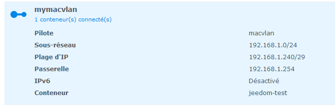

J'ai réussi à attacher mon conteneur au réseau macvlan
root@Serveur-Ho37:~# docker network inspect mymacvlan
        "Name": "mymacvlan",
        "Id": "5aaac833a63b4637916713baaa517adff886a94769f5854924902484fb42a42f",
        "Created": "2020-03-20T20:40:19.163031724+01:00",
        "Scope": "local",
        "Driver": "macvlan",
        "EnableIPv6": false,
        "IPAM": {
            "Driver": "default",
            "Options": {},
            "Config": [
                    "Subnet": "192.168.1.0/24",
                    "IPRange": "192.168.1.240/29",
                    "Gateway": "192.168.1.254",
                    "AuxiliaryAddresses": {
                        "host_bridge": "192.168.1.241"
        "Internal": false,
        "Attachable": false,
        "Ingress": false,
        "ConfigFrom": {
            "Network": ""
        "ConfigOnly": false,
        "Containers": {
            "fc45ece404897aa03a8889f21f831660d95a5aeff01fd8e85d1a27177aecfa98": {
                "Name": "jeedom-test",
                "EndpointID": "deb3751fca58d3ebad91e8f77c614e571f4b2c752e0f9b818dbfef0a1d1dfdc9",
                "MacAddress": "02:42:c0:a8:01:f0",
                "IPv4Address": "192.168.1.240/24",
                "IPv6Address": ""
        "Options": {
            "parent": "eth0"
        "Labels": {}

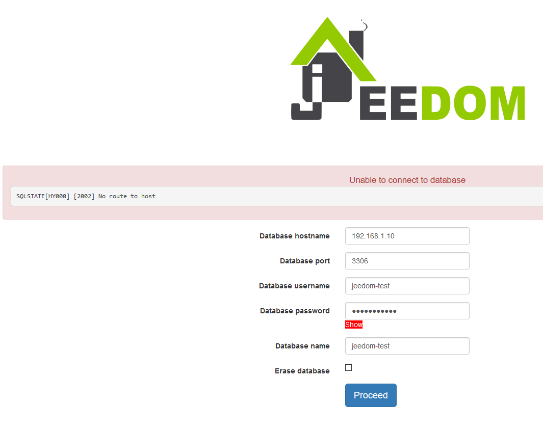

je vérifie les info pour voir si l'adresse 192.168.1.240 est présente
nano /etc/hosts

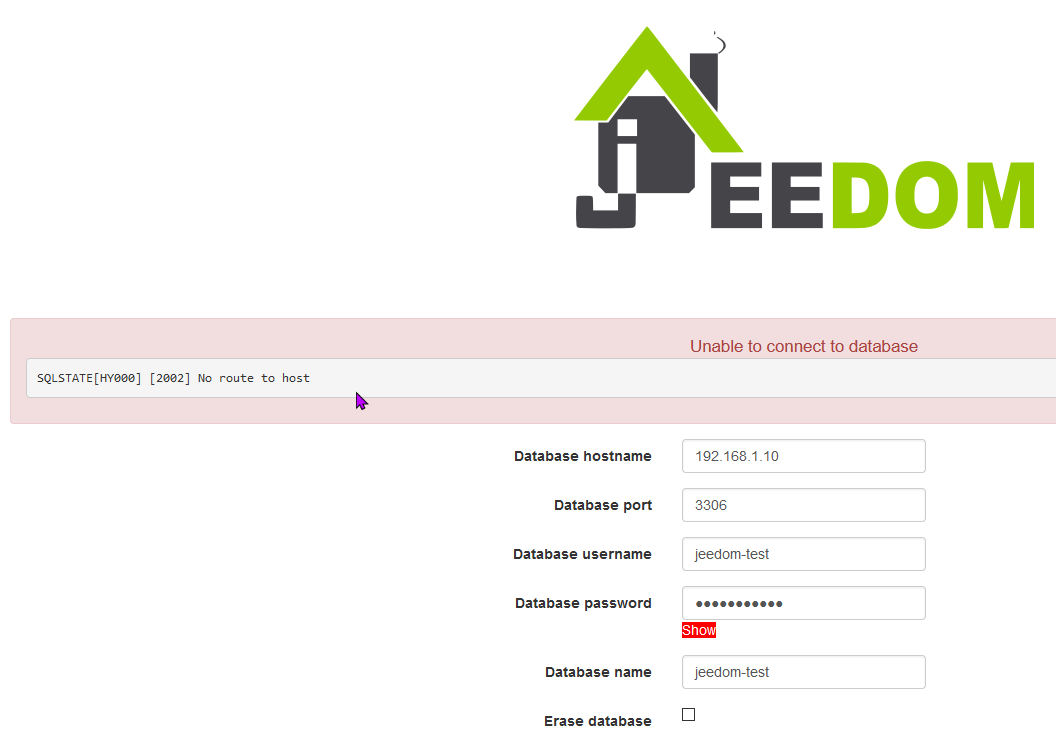

Alors je tape dans mon navigateur 192.168.1.240
Résultat SQLSTATE[HY000] [2002] No route to host

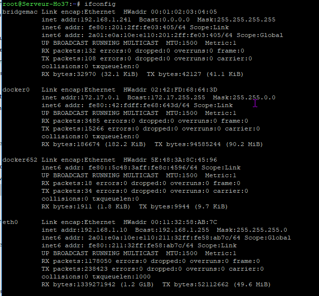

as-tu réaliser la partie routage ?
ip link add bridgemacvlan link eth0 type macvlan  mode bridge
ip addr add 192.168.1.241/32 dev bridgemacvlan
# address MAC. cf https://www.cyberciti.biz/faq/linux-ip-command-examples-usage-syntax
# il faut que le premier octet soit PAIR
# cela permet d'avoir a chaque redemarrage la meme addr MAC, sinon elle change
ip link set dev bridgemacvlan address 0:1:2:3:4:5
ip link set bridgemacvlan up
ip route add 192.168.1.240/29 dev bridgemacvlan
S'il a essayé depuis son navigateur, ce n'était sûrement pas sur le NAS, donc il devrait y avoir accès.

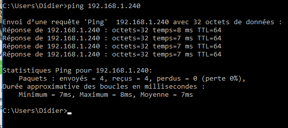

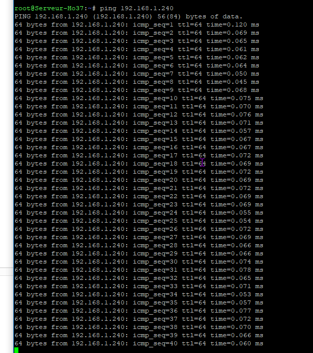

Jeedom est exposé sur le port 80 ? Que donne un ping depuis ton pc vers le conteneur ?
Donc ton conteneur est bien accessible sur le réseau, aucun problème avec la configuration du réseau macvlan en lui-même.

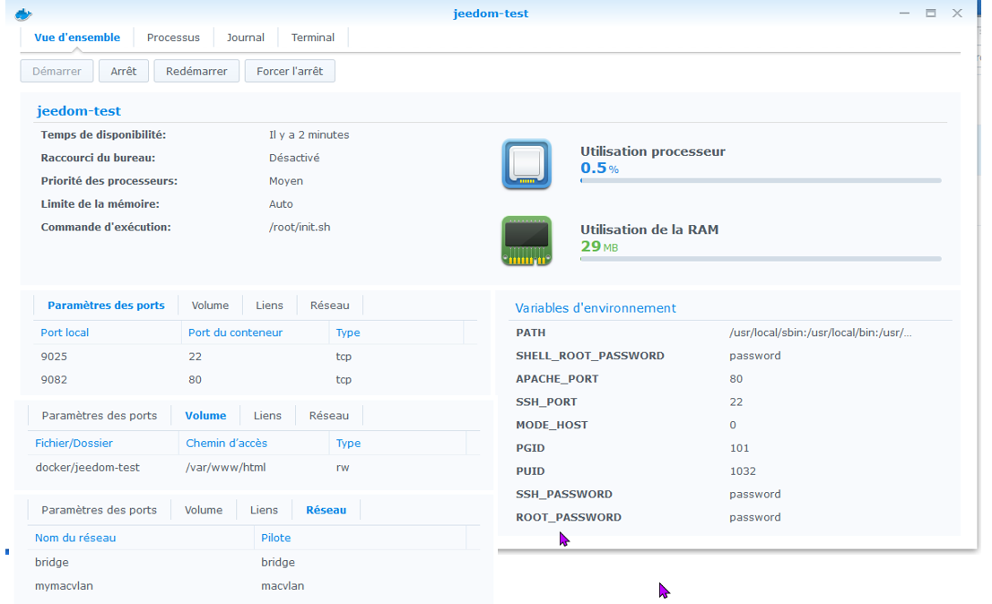

Voici le fichier init.sh qui se lance au démarrage

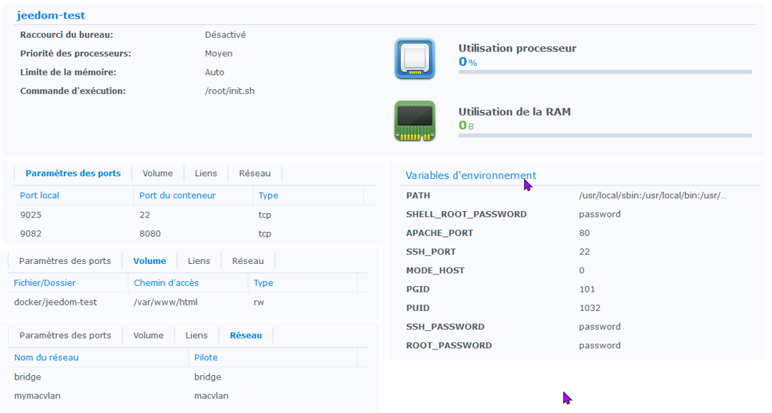

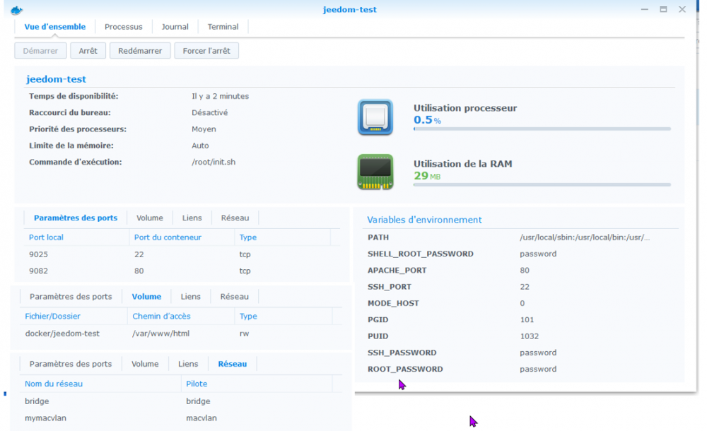

Je viens d'essayer de créer mon conteneur jeedom par curiosité, ça marche très bien, mais je ne suis pas passé par un script.
A noter que j'ai testé sur une distribution linux classique, pas sur le NAS, il y a peut-être deux, trois choses à modifier. En attendant, tu pars du point 7.3) sur la page suivante : https://jeedom.github.io/documentation/installation/fr_FR/index
Tu te connectes en root sur le NAS et tu tapes :
docker create --name jeedom-server --privileged --hostname jeedom -e ROOT_PASSWORD=password -v /volume1/docker/jeedom/:/var/www/html/ --net=mymacvlan --ip 192.168.1.240 jeedom/jeedom
Notes :
  • /volume1/docker/jeedom/ c'est un exemple, tu crées le dossier pour le conteneur où tu veux
  • Pas besoin de rediriger des ports, on redirige quand les ports sont déjà utilisés sur la machine, hors ici tu viens de créer une machine "physique" sur ton réseau physique (grâce au réseau macvlan)
  • Tu spéficies l'IP que tu souhaites donner à ton conteneur via l'argument --ip
  • Tu précises bien que tu souhaites rejoindre le réseau mymacvlan via --net=mymacvlan
Maintenant je n'ai pas précisé l'utilisateur ici, car il n'y a pas de PUIG/PGID à entrer comme variable d'envrionnement, essaie de voir sans préciser déjà, et tu te connectes sur http://192.168.1.240, tu arrives sur la page qui te demande te connecter à la base de données.

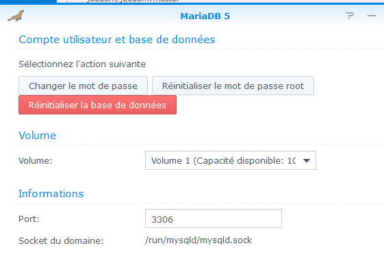

Moi j'utilise celle du Synology, on évite généralement d'utiliser des bases de données dans des conteneurs.
Donc je mets l'IP de mon NAS à la place de localhost, le port qui va bien (MariaDB 10 pour moi, port 3307). Avant ça dans phpMyAdmin j'ai créé un utilisateur jeedom avec la base de données du même nom ayant tous les droits dessus, et je remplis en conséquence les champs demandés sur la page, et ça roule tout seul.
Le 21/03/2020 à 18:07, bruno78 a dit :

J'ai saisi cela
Le réseau est bien crée
Tu peux vérifier que tu arrives à pinger ton conteneur depuis ton NAS en SSH ?
Donc c'est déjà une bonne nouvelle, ça veut dire que le montage de l'interface marche.
Chez moi, MariaDB 10 est exposé sur le port 3307, pas 3306, vérifie dans ton DSM (tu lances MariaDB 10, c'est en bas de la fenêtre de configuration).
J'utilise MariaD B5 qui est bien en 3306

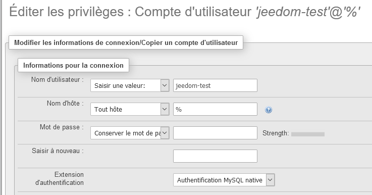

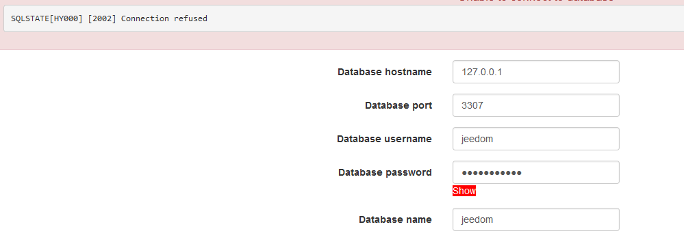

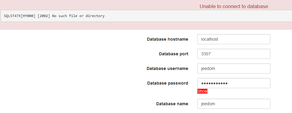

je n'aime pas trop faire des essais dans le vide, et je ne connais pas Jeedom. Néanmoins, avec MariaDB, j'ai déjà eu des problèmes "similaires". Donc je te propose un test facile et rapide.
Dans ton écran de connexion à Jeedom, je vois que tu as mis "Database hostname=192.168.1.10" => peux-tu faire les deux essais suivants avec respectivement "Database hostname=127.0.0.1" (c'est celui qui a fonctionné pour moi), et si ca ne marche toujours pas avec "Database hostname=localhost" ?
Bon,
  • pourquoi as-tu positionné le port à 3307 dans ces essais, je croyais que sur ton installation c'est le port 3306 ? Tu as aussi changé le nom d'utilisateur ?
  • par ailleurs, il est interessant de noter que dans un cas "connection refused", et dans l'autre "no such file or directory"
Honnêtement là je sèche, si l'hôte et le conteneur arrivent à se ping et que ton pare-feu ne bloque pas l'accès à la base de données (mais pour le coup je pense que tu aurais le message "Connection refused" et pas "No route to host"), il n'y a aucune raison que tu n'arrives pas à te connecter à la base de données.
Je suis en train de tester en créant un conteneur Ubuntu, et faire une install classique de Jeedom dessus, c'est en cours je reviens plus tard. 🙂
il y a 55 minutes, bruno78 a dit :
Bon,
Je me suis dit que cela marcherai mieux avec MariaDB 10 donc 3307 ... mais MariaDB 10 ou  MariaDB 5 = même erreur
