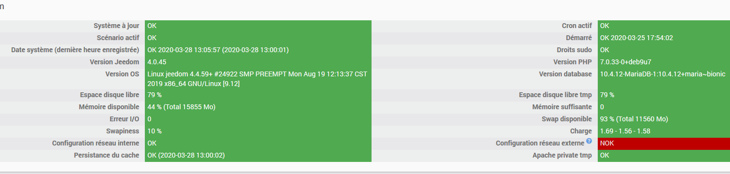

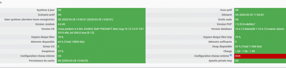

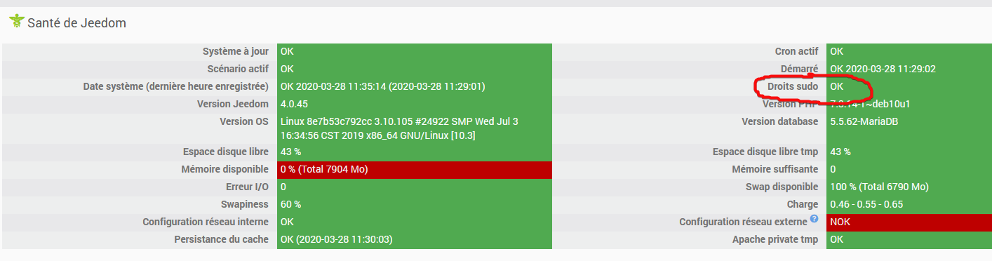

  • la bonne, c'est que j'ai pu faire fonctionner la solution basée sur Docker et réseau macvlan (non sans mal !!). Je n'ai pas d'équipement manageable via Jeedom ni de compte, donc je n'ai pas pu aller très loin, mais on passe bien les étapes de connexion et de configuration de la base de données, puis accès à l'application Jeedom elle même.
  • la mauvaise, ...... c'est que je n'ai plus le temps ce soir, et que je ne ferai une description de l'ensemble que demain 🙂
1907732648_jeedomecrancnx1.thumb.JPG.f0b48a99b2652a7d91de3022877867be.JPG1483615668_cnxdatabase.JPG.dcee2057584fb16c625f8e4e2f4ccc61.JPG91718748_jeedom2market.thumb.JPG.8830264ef6cdbc214ee027e2ae5b4ec4.JPG

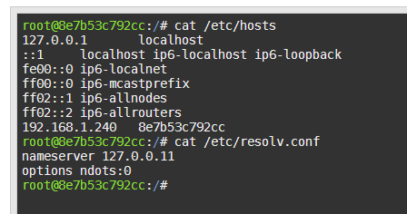

Moi en relisant les messages @Didier3L, je me suis fait deux remarques :
  • Pourquoi avoir modifié le fichier /etc/hosts ? à aucun moment tu as essayé de joindre le conteneur par son nom plutôt que par son IP. D'autant que les changements manuels de /etc/hosts sont effacés à chaque redémarrage du NAS.
  • As-tu supprimé tous les fichiers présents dans les volumes montés entre chaque essai ?
  • As-tu essayé d'installer Jeedom autrement qu'avec le script ? comme moi je l'ai fait dans le post suivant
  • je vais donner le détail dans la journée, mais effectivement :
    • je n'ai pas eu besoin de modifier le fichier hosts
    • problème majeure rencontré : pas de résolution DNS (le DNS par defaut de Jeedom à l'installation est 127.0.0.11, ce qui ne va pas nous servir ici !) => nécessité de mapper un fichier /etc/resolv.conf personnalisé dés le démarrage du container (c'est en tout cas la solution la plus rapide que j'ai trouvée)

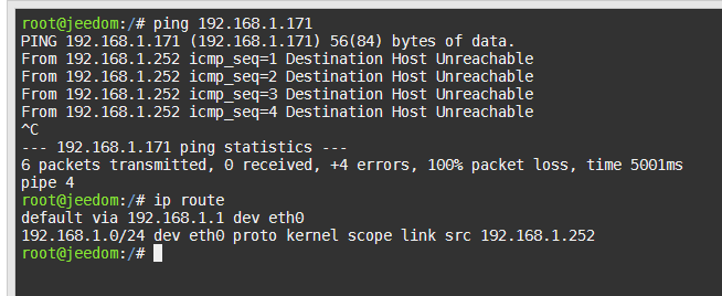

Je vous présente ici la façon dont j'ai pu configurer un docker Jeedom, avec sa base associée mariaDB, sur un réseau docker de type macvlan.
En 2 mots, l'avantage du réseau macvlan est de configurer l'équivalent d'une vraie machine physique sur son LAN, avec ses adresses MAC et IP propres. Cela permet entre autre d'exposer les ports standards puisqu'il n'y a pas de doublons.
Il y a également quelques inconvénients, comme l'impossibilité de communiquer avec l'hôte (mais il y a un contournement possible)

A l'installation du docker Jeedom, ce dernier ne connait comme serveur DNS "que" 127.0.0.11. Or le docker Jeedom à besoin de résolution DNS dés son démarrage. Du coup je lui impose le fichier resolv.conf suivant :
        root@ds918blam:/volume1/docker/jeedom# cat etcresolv.conf
            nameserver 192.168.1.250 # PiHole
En fait je dis ici au container Jeedom de s'adresser au container PiHole pour la résolution DNS. Sachant qu'ensuite le PiHole s'adresse aux DNS FDN.

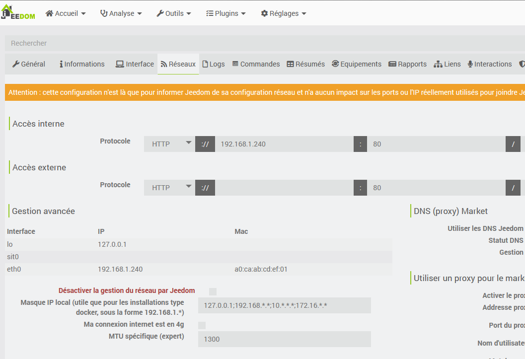

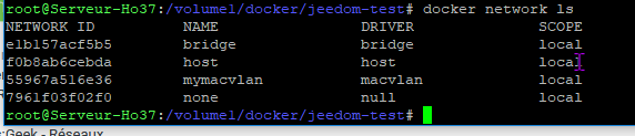

je commence avec docker-compose ...
version: '2'
networks:
    default:
    external:
services:
   jeedom:
    container_name: jeedom-test
    image: jeedom/jeedom:latest
    mac_address: a0:ca:ab:cd:ef:01
    networks:
        default:
        ipv4_address: 192.168.1.240
    volumes:
      - "/volume1/docker/jeedom-test:/var/www/html"
      - "/volume1/docker/jeedomconfig/etcresolv.conf:/etc/resolv.conf:ro"
    restart: unless-stopped
    environment:
      - PUID=1032
      - PGID=101
      - SSH_PORT=22
      - APACHE_PORT=80
      - SSH_PASSWORD=jeedom
      - ROOT_PASSWORD=jeedom
      - PATH=/usr/local/sbin:/usr/local/bin:/usr/sbin:/usr/bin:/sbin:/bin
est-ce que le réseau mymacvlan existe bien ?
et de mémoire il faut respecter l'indentation ....

C’est normal que je n’arrive pas à faire un Ping du conteneur vers mon Synology 192.168.1.10 ?
j'utilise le paquet MariaDB sur le Synology Donc 192.168.1.10 port 3306
à la différence de vos exemples qui est avec une Bd en conteneur Docker
enfin quel est l’avantage d’utiliser docker compose ?
Super le formatage strict a l’espace près !!!
Bonjour @Didier3L
pour être honnête, je ne sais pas si c'est normal, mais j'ai le même comportement :
Et c'est a priori la seule adresse que je n'arrive pas à pinguer depuis le docker jeedom. Idem pour tous les autres containers en mode macvlan que j'ai configurés. Cette adresse (192.168.1.10 pour toi, 192.168.1.171 pour moi le NAS) semble être la seule du réseau local 192.168.1.0/24 que l'on ne puisse pas atteindre. Il me semble avoir lu quelque part que c'était une mesure de sécurité, mais j'avoue ne plus me souvenir où je l'ai vu. Je vais rechercher.

il y a 31 minutes, bruno78 a dit :
Heu... c'est la raison pour laquelle vous créez une interface virtuelle (avec ton script en l'occurence).
L'adresse IP de l'interface physique du NAS (eth0, ovs_eth0, eno1, qu'importe, celle qui correspond à votre prise Ethernet hors VLAN) ne sera JAMAIS accessible, par essence du driver macvlan.
Mais entrer l'adresse IP de l'interface virtuelle revient à cibler le NAS de la même manière que si l'on utilisait l'adresse IP de l'interface physique.

tu viens de me faire penser à un truc
192.168.1.10 devient 192.168.241
Donc il faut mettre 192.168.1.241 dans la première page de configuration dans le champ Database Hostname
voila le résultat 😀 💯
Modifié par Didier3L
Bonjour @Didier3L
peux-tu stp expliciter comment tu est arrivé là ? J'en conclus que la connexion à la BDD est OK ? à quoi correspond le nom de station 8e7b53c792cc ? de même pour resolv.conf, tu es revenu à la config d'origine ? Enfin je suis surpris de voir Mémoire disponible=0%
De mon côté pour la santé de Jeedom :
