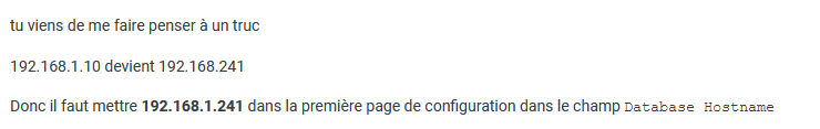

Il y a 1 heure, Didier3L a dit :
Donc il faut mettre 192.168.1.241 dans la première page de configuration dans le champ
Ok je pensais que tu l'avais déjà fait ça, c'est bien pour ça qu'on s'embête avec l'interface virtuelle et tout le tsoin tsoin du script au reboot, on veut pouvoir communiquer avec le NAS malgré tout !

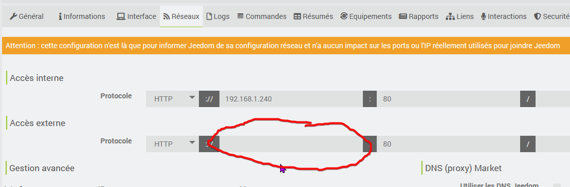

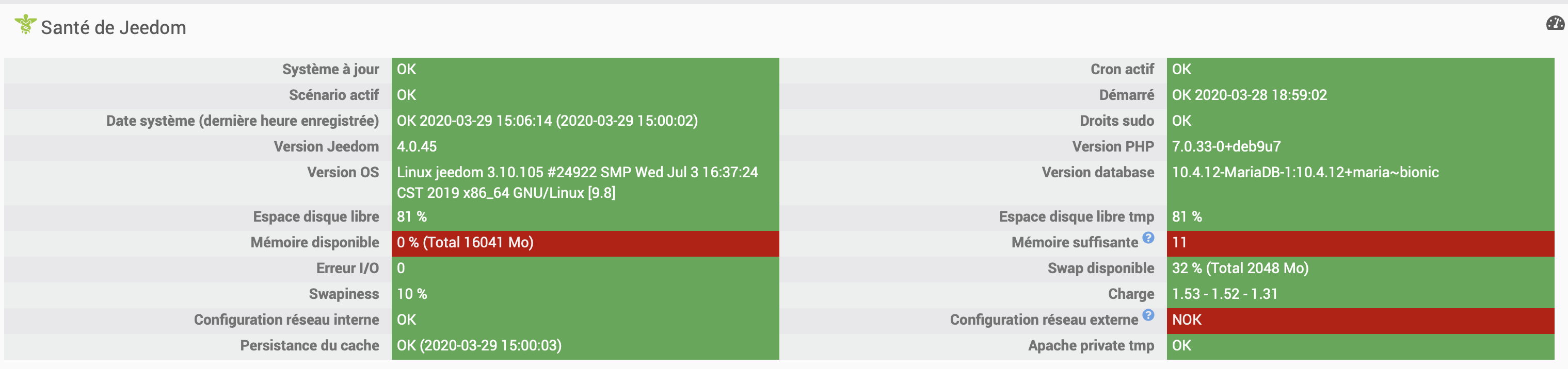

PS : Ca correspond à quoi le NOK pour la configuration réseau externe ?

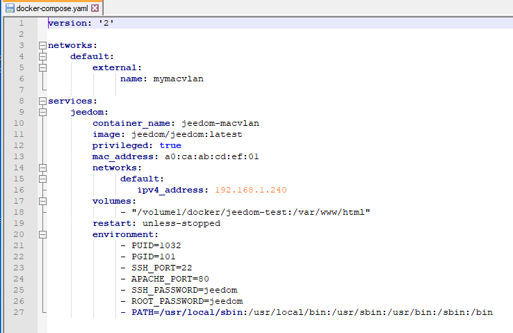

C'est sûrement parce que tu n'as pas précisé d'hostname dans ton fichier docker-compose :
hostname: jeedom
Cela dit, c'est un détail et ce n'est pas responsable du fait que ça marche. C'était le fait que tu mettes l'IP inaccessible qui faisait que tu n'arrivais pas à y accéder.
Merci @shad c'est effectivement cela. il manquait
hostname: jeedom
dans mon fichier
Pour ce qui est du NOK pour la configuration réseau externe, c’est parce que le champ n'est pas renseigné. Mais cela n' empêche pas le système de fonctionner normalement

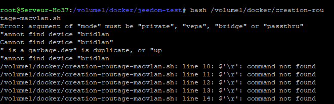

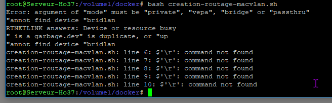

J'ai un petit problème avec le fichier sh qu'il faut lancer au redémarrage du Synology
Je me suis aperçu que le fichier n’était pas pris en compte
voici le fichier creation-routage-macvlan.sh
ip link add bridlan link eth0 type macvlan mode bridge
ip addr add 192.168.1.241/32 dev bridlan
ip link set dev bridlan address 0:1:2:3:4:5
ip link set bridlan up
ip route add 192.168.1.240/29 dev bridlan
Par contre si je tape les lignes une par une dans le terminal, pas de problème ca marche !?
@Didier3L
ça ressemble fortement à des caractères "parasites", genre retour à la ligne, invisibles .... .
Comment as-tu édité le fichier ? quel éditeur sur quelle plateforme ?

il y a une heure, bruno78 a dit :
@Didier3L
J'ai fait un copier coller dans notepad++
Modifié par Didier3L

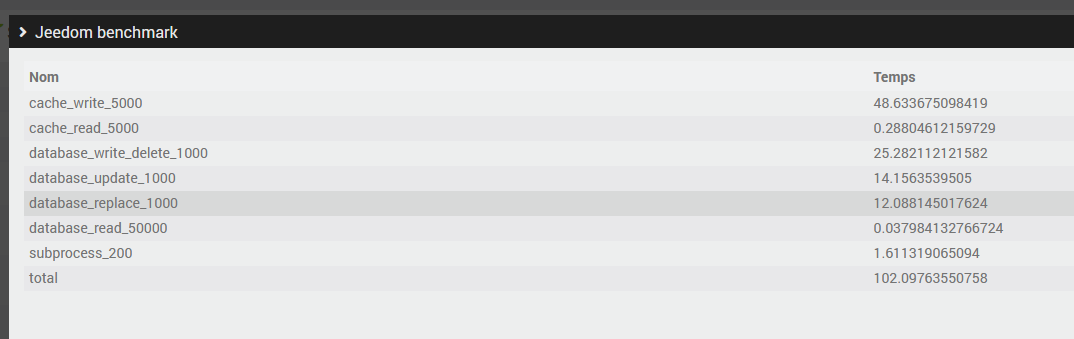

Tout fonctionne parfaitement...j'ai fait un test de performance et c'est pire que ce que je ne le pensais...de 7s au benchmark Jeedom sur Virtual Machine, je passe à 15s sur Docker...je m'attendais à quelques secondes de différence mais pas au double! Je pense que je vais rester sur Virtual Machine pour les temps de réaction de Jeedom
Je vais quand même voir pour optimiser le conteneur MariaDB qui est le gros goulot d'étranglement et voir pour mettre le cache dans un containeur Redis pour voir si ca améliore les choses...

as-tu résolu ton problème de caractères invisibles dans ton fichier creation-routage-macvlan.sh ?
Avec Notepad++, vérifie que tu es en codage UTF-8 et sauts de ligne de type UNIX(LF) lorsque tu sauvegardes ton fichier. Sinon, tu peux également éditer directement via l'éditeur de texte DSM, ou encore le plus sur tu le refais entièrement en ssh via vi par exemple.
Il y a 1 heure, bruno78 a dit :
Bonjour, @Didier3L
Bonjour @bruno78
oui, effectivement il y avait des espaces et des interligne à la fin du code.
merci à toi 👍

Car j’ai remarqué également une différence entre Maria DB5 et 10
je suis à 102 avec MariaDB 5 alors qu’avec Maria DB10 je suis à 220 😧
c’est pour cette raison que je ne suis jamais passé à MariaDB 10 🤨

Par contre, j'ai aussi le problème de mémoire à 0% et même des processus qui ont été tué par le système par manque de mémoire :
Aucune idée d'où ca vient surtout que la machine est fraichement installée et rien n'a été ajouté à Jeedom --> config complètement vanilla autrement dit!
