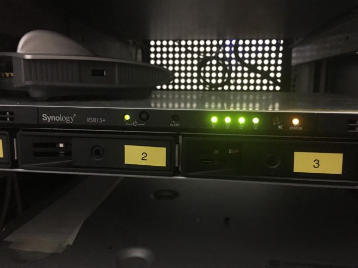

j'utilise un RS815+ comme machine de backup quotidien d'un autre serveur Synology.
Toutes les nuit : allumage-backup-extinction
Pour cela j'ai 2 sets de 4 disques que je change toutes les semaines. (1234 et ABCD)
Depuis 1 semaine, le set 1234 n'est plus reconnu par le RS815+ et il démarre en montrant les diodes vertes mais la diode de status clignote orange (voir photo)
Le set ABCD fonctionne très bien mais il y a quelques semaines, il avait le même comportement alors que le 1234 fonctionnait très bien.
Du jour au lendemain, ABCD s'est remis à fonctionner et j'ai eu un message dans la console d'admin me demandant de "reconstruire" et depuis je ne backup plus que sur ABCD puisque que 1234 ne le permet plus.
Connaissez-vous une procédure pour analyser le pourquoi de ce comportement du set 1234 ?
Une solution serait de dupliquer le set ABCD vers 1234 mais je ne suis pas sur que ce soit la meilleure idée.
Merci.
Plus d'accès à DSM avec 1234, ni de message d'erreurs dans la console ?
Un allumage chaque jour... pas sur que les disques apprécient. Vous pouvez voir leur état Smart ?
Vous avez vérifié la "propreté" des connecteurs du Nas et des disques ?

l'état SMART est "SAIN" pour le groupe de disque qui fonctionne (ABCD)
pour 1234 je ne peux pas le voir puisque le DSM ne démarre pas. Je me suis d'ailleurs rendu compte hier que les disques ne tournaient même pas quand je tente l'allumage.
Je vais vérifier les connecteurs et la poussière.

Tu pourrais vérifier si chaque disque séparé démarre en n'en mettant qu'un à la fois dans le Nas ? si ok, l' échanger ou en mettre un de plus jusqu'à déterminer lequel bloque les autres ?

Tu dois avoir un disque qui pose problème lors du démarrage, il te faut les tester un par un.
Sinon tant que le ans n'est pas initialisée, il y a pas de DSM dessus donc pas de fichier log.
Tu as essayer avec synology Assistant par hasard ?
ce qui est fou c'est que je viens de tester avec un autre disque que la série 1234 (défectueuse) et que même avec celui là il ne démarre pas alors que  ce nouveau disque était utilisé sur un autre synology.
Je deviens dingue.
Oui j'ai utilisé Synology assistant et il ne voit jamais le RS815 sauf quand j'y mets la série ABCD (qui fonctionne).

C'est ce que je viens de faire. Les disques sont reformaté en NTFS (j'ai fait l'essai en exFat aussi) et rien à faire : led orange qui clignote et synology non detectable via Synology assistant.
J'ai même essayé avec un disque neuf et rien à faire.
C'est dingue parce que avec le set ABCD aucun soucis.
Y a t il un moyen pour connecter directement le rack à un pc pour lire des logs ou que sais-je ?

Si le nas n'est pas capable d'initialiser un disque, c'est qu'il a un problème. Ne pas oublier qu'il fait partie des séries équipées d'Atom C2000 !
Il faudrait commencer par faire un test de la CM
 https://www.synology.com/fr-fr/knowledgebase/DSM/tutorial/General_Setup/Why_am_I_unable_to_install_my_Synology_NAS_and_why_is_my_power_LED_is_flashing_constantly
Si le test est concluant, il y a peut-être un problème de batterie de la CM.
