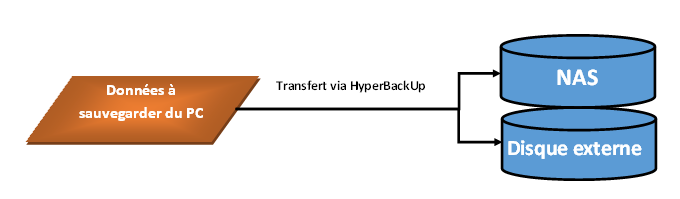

Je prendrai également soin de sauvegarder les fichiers majeurs sur un disque externe au système.
Voici en bref mon mode opératoire
Lorsque tout ceci fonctionnera, je procèderai à la sécurisation du NAS.
Je reste toujours ouvert aux conseils du Forum.
