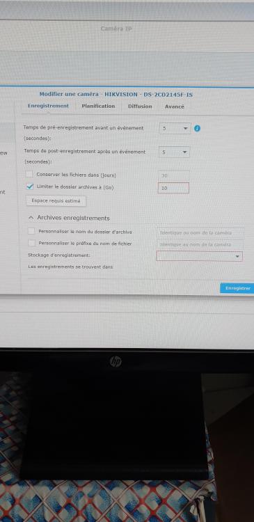

Bonjour, suite au crash de mon dd2, j'ai remplacé les 2 disk de mon ds216+ii et les ai configurés en raid1.
Auparavant, Surveillance Station etait installé sur dd1, et les videos sur dd2.
Avec la nouvelle config. en raid1, Surveillance Station ne trouve plus le dd2, et ne sait plus où stoquer les videos.
Impossible de modifier le disk de stockage (Copie d'écran Impossible de rentrer quoi que ce soit dans le cadre "stockage d'enregistrement"), SS a certainement récupéré les anciens paramètres ?
Comment procéder ?
J'ai pensé à desinstaller SS mais 1:je n'ai pas trouvé comment faire... et 2:n'y a t-il pas un risque de perdre les licences pour les caméras?
Merci pour votre aide

J'ai défini l'espace de stockage, dans le même cadre juste au dessus (on le voit sur la photo) mais ça ne change rien : impossible d'entrer quoi que ce soit...
A moins que tu ne parles d'autre chose ?
Non ce n'est pas dans le menu caméra. En fait il faut prendre le choix enregistrement directement dans surveillance station. Et là tu définis le volume à utiliser.
Après tu retrouveras cet emplacement à sélectionner dans ta liste déroulante dans caméra
