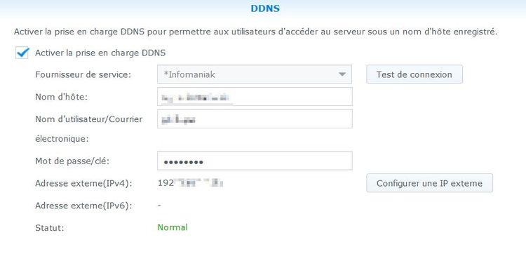

J'ai essayé avec mon nom de domaine et un DDNS en suivant le tuto https://www.nas-forum.com/forum/topic/62627-tuto-pourquoi-et-comment-utiliser-un-nom-de-domaine/
Ca fonctionne parfaitement bien quand je suis sur mon réseau local mais plus quand je suis à l'extérieur. Je suis actuellement à l'extérieur et vous pouvez constater que le statut de mon DDNS affiche "Normal"

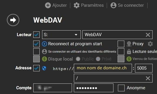

J'ai également essayé avec WebDav avec une lettre de lecteur. Je vous montre les paramètres de WebDav  qui fonctionnent sur mon réseau local mais pas non plus à l'extérieur.

Il y a un problème avec votre DDNS j'ai l'impression, l'IP qui doit s'afficher dans Adresse externe (ipv4) doit être l'adresse que vous voyez s'afficher si vous allez sur un site du genre https://whatsmyip.com
A moins que votre adresse WAN (externe) ne commence par 192, j'ai plus l'impression que c'est une IP privée commençant par 192.168
Du coup c'est normal que ça ne marche pas, normalement le NAS détecte automatiquement l'IP externe, ou vous pouvez toujours essayer de lui signifier manuellement en cliquant sur "Configurer une IP externe".

  • Il faut que le NAS accepte les connexions entrantes sur le port 5006 (WebDAV sécurisé) ou 5005 (WebDAV non sécurisé), dans votre dernière impression d'écran il tente visiblement de se connecter via HTTPS donc 5006.
    Ça signifie qu'une règle concernant le port utilisé doit être renseigné dans le pare-feu du Synology.
  • Il faut que votre box ou routeur redirige les requêtes sur ce port vers le NAS, il existe tout un tas de tutoriels qui explique comment, suivant le modèle de box, comment paramétrer une redirection (ou transmission) de port.
  • Si vous décidez d'utiliser le port sécurisé 5006, il vous faut un certificat Let's Encrypt obtenable facilement depuis l'interface du NAS (mais je pense que le tutoriel que vous avez mentionné décrit la procédure). Il faut s'assurer ensuite que le certificat est associé au service WebDAV dans Panneau de configuration -> Sécurité -> Certificat -> bouton Configurer au-dessus du cadre principal.

J'ai donc remplacé par l'adresse IP actuelle (hors de chez moi). Le statut affiche toujours "Normal". Mais je ne peux toujours pas me connecter avec mon nom de domaine

Malgré vos conseils (changé l'IP) je n'arrive toujours pas à me connecter de l'extérieur avec mon nom de domaine (voir ma config sur le premier message)
Comme dit précédemment je veux régler un problème à la fois. Qui me donne un coup de main pour ce DDNS?
