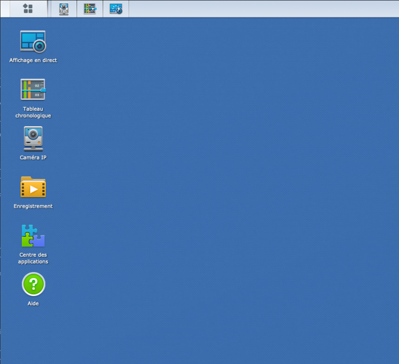

Autre chose c'est que je n'arrive pas à rajouter mes cameras IP sur le SS, en effet, quand je clique sur l'icone, elle apparait en haut à gauche avec une petite roue qui tourne à l'interireur mais la fenetre avec les cameras n'apparait pas, une idée de la cause?

Oui elle le sont, elles fonctionnait avant sans le moindre soucis, mais j'ai par erreur supprimé surveillance station et tout ce qui allait avec et depuis camera IP ne se lance pas donc je n'ai même pas la possibilité de rentrer les informations.
Il s'agit de 2 cameras Hikvison POE Hilook IPC-D140H et 1 camera Novodio Smartcam HD Evo
L'ensemble des cameras et un des port du NAS est sur un vlan qui leurs est propre.

Justement, j'ai déjà essayé et cela ne marche pas non plus, c'est d'ailleurs la raison pour laquelle j'avais supprimé par erreur la configuration et du réinstaller SS. J'ai beau cliquer sur l'icone camera IP, rien ne se passe d'ailleurs c'est pareil si je clique sur Liveview ou sur le tableau chronologique mais vu qu'il n'y a pas de camera je me dit que c'est normal mais si j'appui sur aide ou sur centre d'application en 2 secondes leurs fenêtres respectives s'ouvrent.

Bonjour, @aldiallo-Syno
Pour le navigateur, d'après des membres du forum il faut désactiver les bloqueurs de pub...
Synology recommande je crois Google Chrome.
Sinon il y la solution du client mac/windows https://www.synology.com/fr-fr/support/download/DS918+#utilities
Tu peux arrêter/redémarrer le paquet (voir le désinstaller/réinstaller)

Bonsoir Maxou56,
J'avais déjà essayé le redemarrage du paquet et son désintallation/reinstallation et cela n'avait pas marché, j'avais utilisé Safari et Firefox mais je n'avais pas essayé Chrome, c'est passé comme une lettre à la poste; un grand merci à toi!!!😃

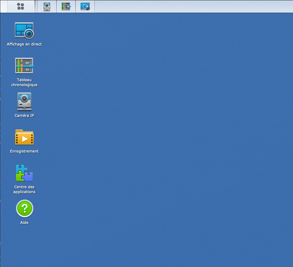

Bon, la joie fur de courte durée, non seulement je n'arrive plus à afficher toutes les cameras mais en plus la seul qui apparait ne veut pas s'authentifier; pourtant le login et le mdp sont bons car j'arrive à bien me connecter à l'interface web de chacune des cameras.
Est-ce que vous auriez une idée?
