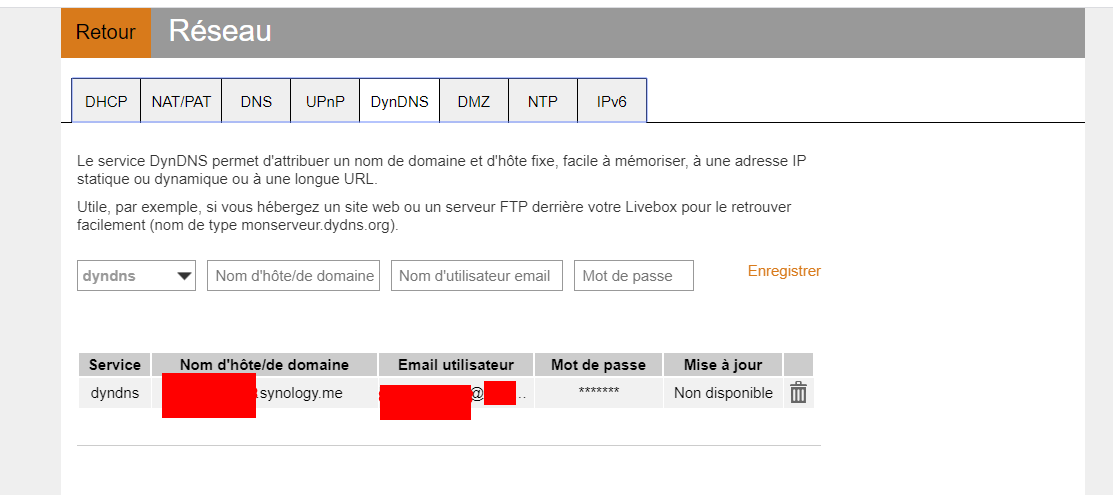

J'ai donc mis mon ndd dans ma box : ici
   ->  Zone DNS
    ->  Zone Dyn DNS

Attends j'ai une autre idée.
Imaginons que ton DDNS soit tartanpion.synology.me
Il faudrait que tes DNS internes soit nas.tartanpion.synology.me   machine1.tartanpion.synology.me etc... est-ce que c'est le cas ??

Il faut quand même laisser le DDNS dans le NAS.
Par contre même actuellement le DDNS dans la Livebox ne sert pas (la Livebox n'est pas compatible avec synology.me et seul suffit)
Pour en revenir au problème, il semble que pour activer le loopback sur la Livebox il faut faire du NAT/PAT 🤕.
https://assistance.orange.fr/livebox-modem/toutes-les-livebox-et-modems/installer-et-utiliser/piloter-et-parametrer-votre-materiel/le-parametrage-avance-reseau-nat-pat-ip/dns/livebox-4-le-loopback_243342-785338
DNS serveur (juste la partie local) semble être/est la solution.

oui c'est sûr. En fait je pensais remplacer la partie DNS locale de la box par la partie DNS serveur locale simplement et continuer avec VPN serveur pour les accès externes.
  Le 2/20/2020 à 11:14 PM, maxou56 a dit :
Développer
Quand KevM utilise la redirection du port 5001 et l'autorise dans le pare feu du NAS pour son IP publique ça fonctionne. De plus un nslookup sur xxx.synology.me (nom du nas) lui retourne son IP publique.
J'en ai déduit que le loopback fonctionnait. Je me trompe ?
En MP j'ai pu voir que le nom attribué à Diskstation était le même que son ddns. J'ai pensé que c'était le pb mais en changeant ce nom pour un autre ça ne fonctionne toujours pas. A suivre
