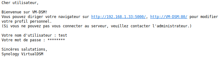

En fait, je rencontre 2 problèmes :
a) Le lien qui est adressé à l'utilisateur contient l'adresse locale du nas (192.168.x.x)  ...
    => donc, de chez lui, cette adresse pointe nulle part (normal)
Rem : Peut-être y a-t-il la possibilité de modifier le modèle du message envoyé ... mais je ne vois pas où
b) Le lien pointe vers DSM (port 5000) ...
    => un utilisateur n'ayant pas accès à DSM ne peut donc pas y accéder.
Comment, faites-vous ?     Qu'ai-je loupé ?

  • Enfin dans Notification avancé on peut modifier personnaliser les messages envoyés. A noter qu'un texte html correctement saisie sera interprété dans le mail comme un lien donc on peut en dur y saisir ce que l'on veut.
Merci @daffy, je ne trouvais pas où modifier les modèles de message.
