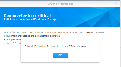

J'ai un petit problème lors de la génération du certificat Let's Encrypt. J'obtiens l’erreur suivante : Échec de l'opération. Reconnectez-vous à DSM et réessayez.)

Désolé de m'incruster dans ce post mais j'ai aussi le même problème que @Nihydas.
Dans un premier temps je souhaitais renouveler mon certificat suite à la révocation de celui-ci annoncée par Let'sEncrypt mais là impossible. Je reçois le message suivant :
Je me suis alors tourné vers la solution de créer un nouveau certificat mais là aussi comme @Nihydas impossible de créer le dit certificat.

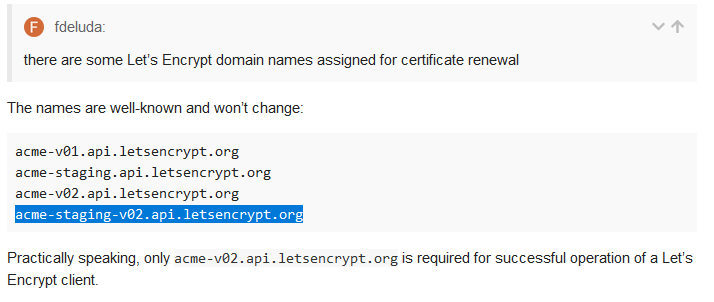

En fouillant la toile j'ai trouvé ceci :
Du coup, je me dis si ces URL ne changent pas, peut-être que leur @IP associées "actuelles" doivent fonctionner dans le parfeu du NAS.
J'ai donc fais un tracert des deux dernières URL pour trouver les @IP correspondantes. Cela donne respectivement : 172.65.32.248 et 172.65.46.172. (Edit : c'est les mêmes @IP pour les deux premières URL)
Mais malheureusement en ouvrant le port 80 du NAS sur ces deux @IP, pas de renouvellement du certificat.
 J'espère que les spécialistes réseau de ce forum sauront nous dire comment remplacer des URL "fixes" par des @IP valides 🤔
