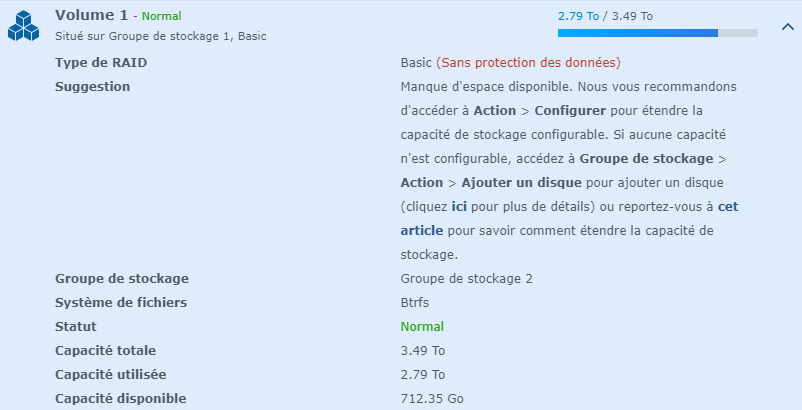

tentative de passage en volume brtfs, mais je sais plus quoi faire
Hello,
suite à un besoin de retirer des hd de mon ds1718+, j'ai tout réinstallé. J'en ai profité pour passer en btrfs.
Mais la je sais plus trop ce que j'ai fichu :(.
j'ai voulu tout meme dans le meme groupe de stockage, bin c'est pas ce qui est en train de se passer 😞
Je ne suis pas calé en matière d'optimisation d'installation, mais autant bien partir. Du coup, la je ne sais plus quoi faire sans devoir tout reprendre depuis le début !
Merci d'avance.
Arnaud

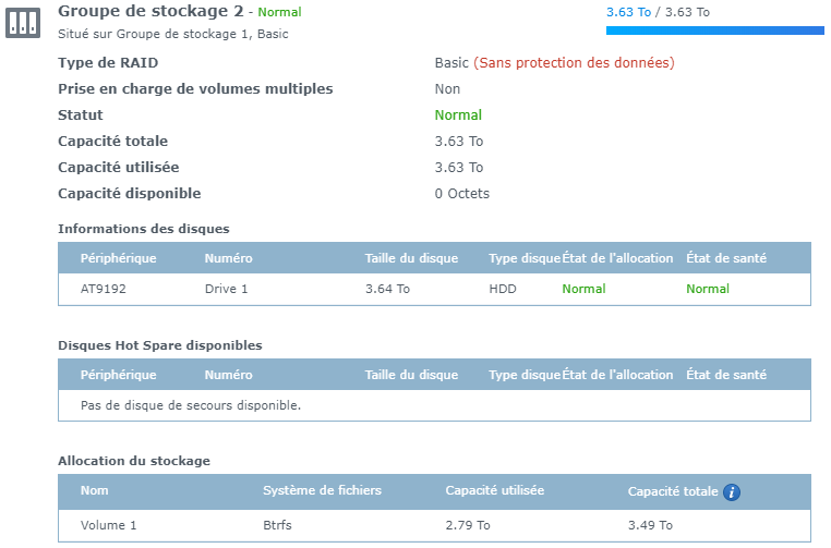

Si je comprends bien, vous n'avez pas de données sur vos disques.
Il aurait fallu aussi nous donner l'état des volumes.
En supposant que vous avez un Volume 1 sur le groupe 1 et un 2 sur le groupe 2, supprimez le volume 2 puis le groupe de stockage 2 et ajoutez le disque1 au groupe 1

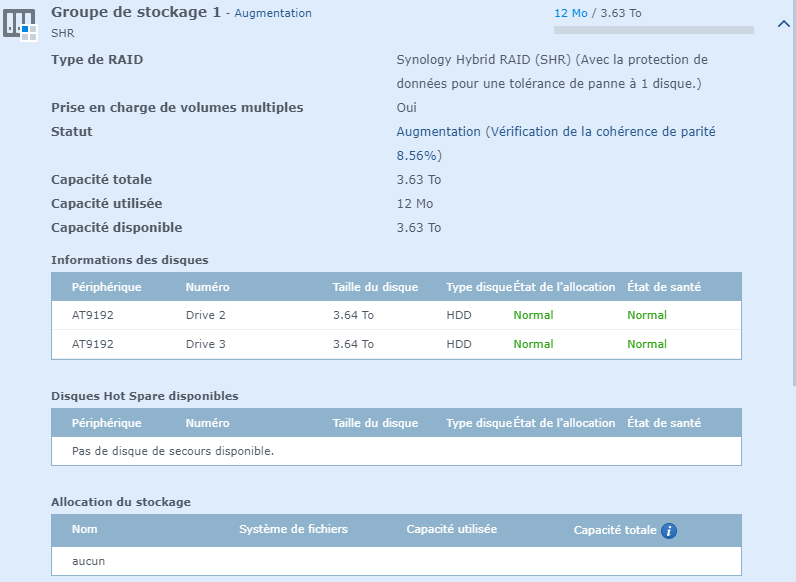

bonsoir, merci pour ce retour.
j ai des données, mais tout est backupé sur hdd externe via hyper backup, donc restaurable facilement.
et la vérification de cohérence qui n en finit pas m’empêche de progresser dans mon installation.
Je précise que les hdd 1&2 seront remplacés par les 2 hhd 4&5 une fois tout correctement installé. Les hdd1&2 iront dans un ds411j pour des backup réguliers.

Alors là, ce n'est pas pareil. Vos données sont sur le volume 1 situé sur le groupe de stockage 2.
Dans ces conditions, c'est le groupe de stockage 1 qu'il faut supprimer. Il faut ensuite rajouter les disques 2 et 3 au groupe de stockage 2.
Par contre, vous ne pourrez pas faire un groupe en SHR mais seulement en RAID5 puisque votre volume est en basic

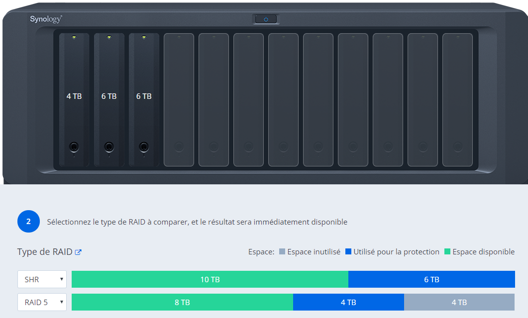

j'ai finalement effectivement tout reconstruit.
Cependant, je suis sur 1*4To+2*6To. Le simulateur chez synology indique ce qui suit. Je ne vois pas d espace inutilisé en shr. Merci

  Le 3/10/2020 à 12:54 PM, nono a dit :
3 disques 2.6To+4To pour le ds1817+
Développer
C'est votre "." qui m'a fait dire que vous aviez des 2.6To, soit 3To. 2x3To + 4To, ça fait 1To de perte. S'il s'agissait de 2x6To, alors ma remarque était erronée, il n'y a pas d'espace non exploité.
