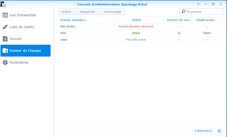

Je crois que tu as mis le doigt dessus (voir ci-dessous)
==> J'ai changé le nombre de version de "NAS" à 5 et redémarré, mais sans effet sur le stockage pour le moment. Aurais-je du faire autre chose?
Modifié par ctrl-alt-del
Le changement du nombre de versions n'a aucune incidence sur les versions précédentes et donc sur la taille de la base. Il faut nettoyer la base pour retrouver l'espace, mais ça suppose qu'on tire un trait sur les versions précédentes et les fichiers supprimés.

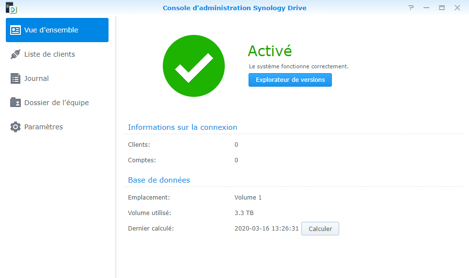

Il y a 17 heures, .Shad. a dit :
Plusieurs sujets en parlent :
https://www.synology.com/fr-fr/knowledgebase/DSM/help/SynologyDrive/drive_admin_console
Ici aussi :
Il faut supprimer les versions existantes.
Merci beaucoup Shad, il s'agissait de la corbeille de "Synology Drive", application dont j'ignorais jusqu'à l'existence !!
