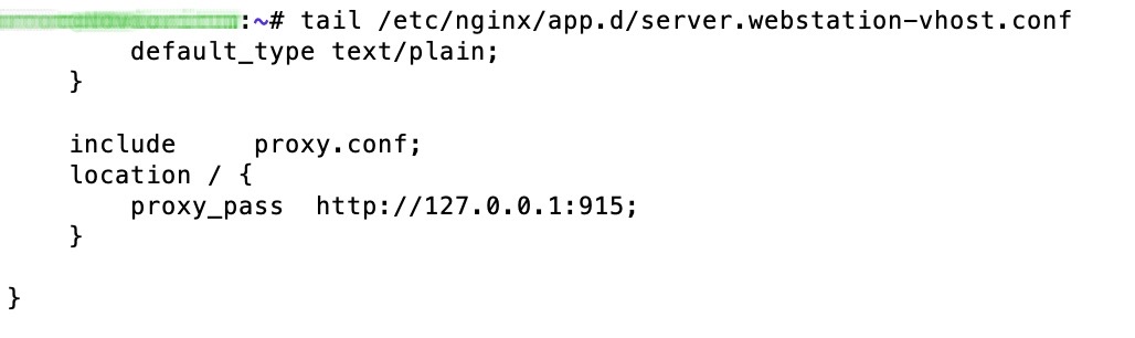

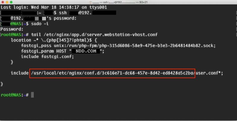

Un tail affiche les dernières lignes un more la totalité du fichier de configuration.
Ce qui devrait permettre de voir alors le service hébergé par webstation en référence au nom de domaine choisi.
Super merci @DaffY
effectivement avec more au lieu de tail j'ai pu trouver mon bonheur
more /etc/nginx/app.d/server.webstation-vhost.conf

  2. s'assurer que le profil PHP utiliser en WebStation est bien paramètré
  3. s'assurer que l'hôte virtuel créé dispose du fichier de conf pour la bonne gestion des permaliens
Après si la chose était initialement gérée via les paquets Synology, la BD de paramètrage du site wordpress risque d'être en déphasage potentiel (nom de domaine, adresse du chemin) .
Soit AVANT on exporte les articles, les pages et autres éléments manuellement depuis le tableau de bord wordpress (y compris la bibliotheque média flux xml et dossiers et contenu mis de côté)
On repard from scratch et on réimporte les flux xml exportés avant et on redépose le contenu des média.
Soit on garde la base et on bidouille en sql dedans pour adapter les champs en conséquense.
bon courage
