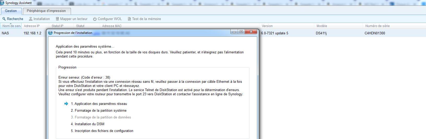

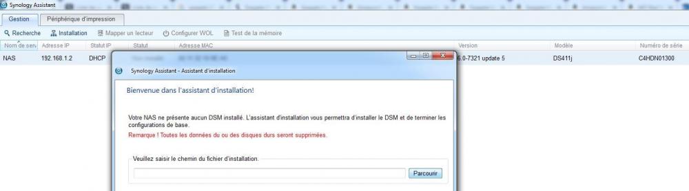

J'ai ouvert les ports sur ma livebox, et lancé le Synology Assistant où il apparaît comme bien mais comme non-installé.

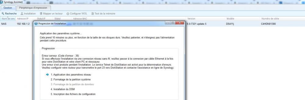

Je lance donc l'install après avoir téléchargé le DSM_DS411j_24922.pat et je me retrouve avec une erreur 38 (je suis bien en ethernet, mon NAs est en IP fixe et les ports sont bien redirigés).
Et donc là je bloque, et je ne sais plus quoi faire :/ Auriez-vous une idée svp ?
Tu peux essayer en double cliquant dans Synology assistant (ou via l'ip...), cela devrait ouvrir le navigateur et suivre les étapes de l'installation (soit en manuel avec le fichier .pat, soit il téléchargera tous seul DSM)

Bonjour à tous, merci pour vos réponses très rapides !
Une fois remis les 4 disques, l'interrupteur clignote bleu et le NAS n'est plus du tout trouvé par l'assistant. :/
Donc impossible d'installer le DSM par ce moyen.
