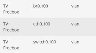

Dashboard - Add Interface - Add Vlan
OK j'ai déjà essayé cela mais c'est après que ça se corse ! J'ai mis 100 dans ID VLAN, eth0 dans interface et no address. C'est bien cela ?

Oui pour la première question. Il faut aussi un bridge
Pour créer le bridge, c'est dans le NAT de l'onglet Firewall/NAT que ça se passe. Add Source NAT rule
Outbound interface : br0.100, on valide Use masquerade pour la translation et All protocols, et on donne la plage des IP 192.168.x.0/24 dans Src Address et on enregistre.
Et en parlant de mascarade, il faut aussi créer une règle NAT pour que le port de connexion à la Freebox accepte les IP externes.
Outbound interface : eth0 (c'est celui que vous avez utilisé il me semble), là aussi on valide Use masquerade et All protocols et on enregistre.
