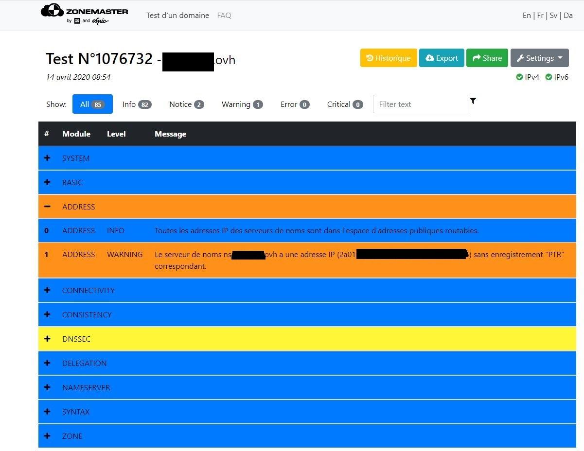

Jeff777 Posté(e) le 14 avril 2020 Auteur Partager Posté(e) le 14 avril 2020 Bonjour à tous, Pas beaucoup de retour sur mon tuto. De mon côté j'ai essayé d'améliorer la réception TV sans beaucoup de succès. Il faut dire qu'il y a des facteurs pénalisants : Ma ligne ADSL qui plafonne à 5/6 Mb/s et le nombre de périphériques sur le réseau et particulièrement sur le port du routeur qui est connecté par CPL à 1 NAS, 1PC, 1 médiaplayer de 1 à 4 caméras et au freebox player. Bien sûr tout ne peux pas fonctionner en même temps mais même en gardant le minimum NAS, PC et player j'ai toujours quelques freezes. Je vais attendre la fibre pour voir si j'ai une amélioration. Concernant l'IPV6 un seul problème le second NAS ne prenait pas systématiquement son adresse IPV6 publique ce qui fait qu'il n'était parfois pas joignables de l'extérieur en IPV6. J'ai résolu en lui donnant son adresse manuellement. Pourtant les autres équipements PC, NAS1 répondent bien au ping -6. Si vous avez quelques retours de votre côté je suis preneur. 0 Citer Lien vers le commentaire Partager sur d’autres sites More sharing options...
