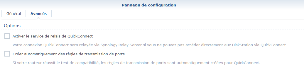

Stixen92 Posté(e) le 4 avril 2020 Auteur Posté(e) le 4 avril 2020 (modifié) Salut @DaffY Si j'active QuickConnect uniquement pour le partage de liens: 1) Le NAS ouvrira certains ports sensibles pour le partage? 2) Pas de risque de me faire pirater? 3) A quoi correspondent ces 2 fonctions? Oui, j'ai déjà activé la notification par e-mail pour "failed to log" 😉 EDIT: QuickConnect ne fonctionne pas, je dois ouvrir les ports de DSM dans ma box et dans le pare-feu DSM? EDIT2: QuickConnect fonctionne pour le partage de fichiers mais malheureusement le lien de partage "https://gofile.me/sharing/XYZ1" se transforme immédiatement en "https://files.ndd.com/sharing/XYZ1" (Pour rappel, dans "Accès externe" puis "Avancé", j'ai entre le nom de mon sous-domaine "files.ndd.com" et le port 443. De plus, "files.ndd.com" dirige vers File Station). Vu que l'on voit mon nom de domaine, c'est donc inutile... De plus, je ne comprends pas pourquoi je dois rediriger un nom de domaine vers File Station pour que le partage de liens via QuickConnect fonctionne... Je pensais que QuickConnect gérait tout tout seul... Modifié le 4 avril 2020 par Stixen92 0 Citer
maxou56 Posté(e) le 4 avril 2020 Posté(e) le 4 avril 2020 il y a 58 minutes, Stixen92 a dit : 3) A quoi correspondent ces 2 fonctions? Bonsoir, La première sert à faire transité tout le traffic via les serveurs synology, sans ouvrir aucun port sur la box. La seconde, sert si on a l'UPnP est activé sur le Routeur/Box opérateur (ce qui est une mauvaise idée) à ouvrir automatiquement les ports nécessaires. 0 Citer
