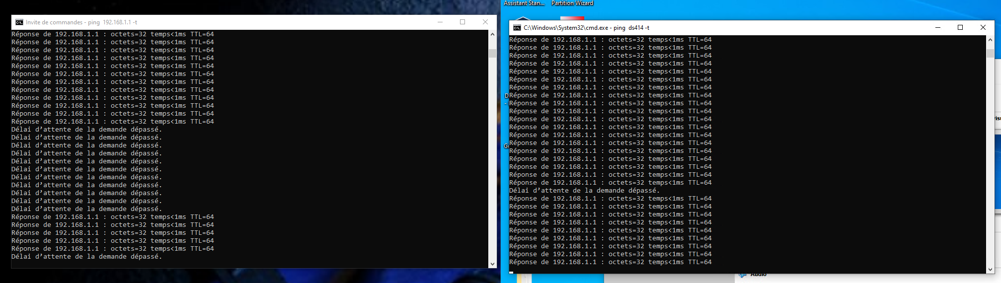

Apparemment pas de soucis sur DS1813+, puis plein d'alerte par mail "perte de connexion CMS vers mon DS414, idem pour UPS (qui est sur le DS1813+ mais qui préviens le DS414)
et sans arrêts tout au long de la journée de temps à autre. idem pour le syno de mon frère qui ne voit plus mon CMS.
j'ai du coup dissocier les machines, puis tenter de remettre mon DS414 : pas moyen, celui de mon frère Ok, mais aucune info ne remonte (Temps d'activité : confirmation. les onglet reste vide hormis la ligne de l'hôte)
Toujours les alerte UPS pour mon DS414 qui n'arrive pas a communiquer avec les DS1813+
je remarque sur mes 2 Syno que dans le centre de paquet j'ai un message dans la partie "Tout les paquets" La connexion a échoué, vérifiez votre réseau et paramètre de l'heure"
puis je vois sur 2 PC que je ping une fois sur l'autre mon DS414, pendant un moment c'est l'une, puis l'autre, puis une période en commun.
J'ai rebooté
ma freebox, mon DS414, mon switch XS508M.
rien n'y fait.
au pasage, les PC sont a jour au niveau Windows 10 (1909 18363.836)
je ne sais plus quoi faire
