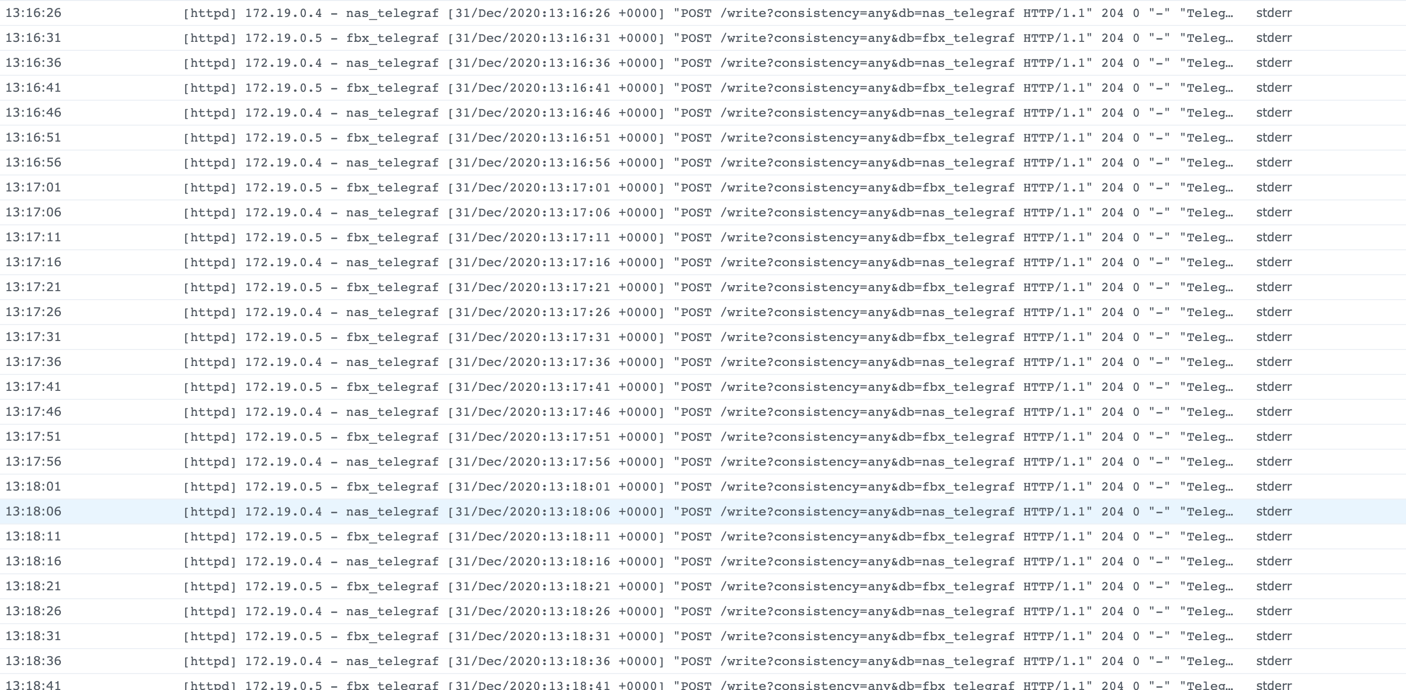

Problème d'adressage vraisemblablement.
Est ce que telegraf fonctionne et remonte des données vers influxdb ? Est ce que grafana accède bien à influxdb (adresse, mot de passe) ....

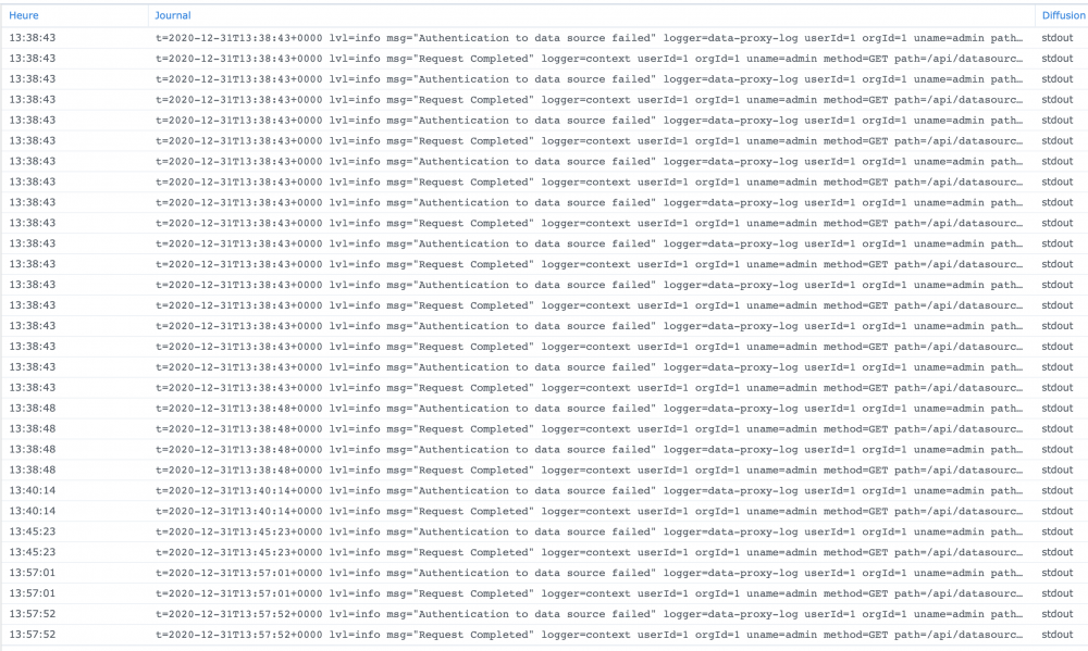

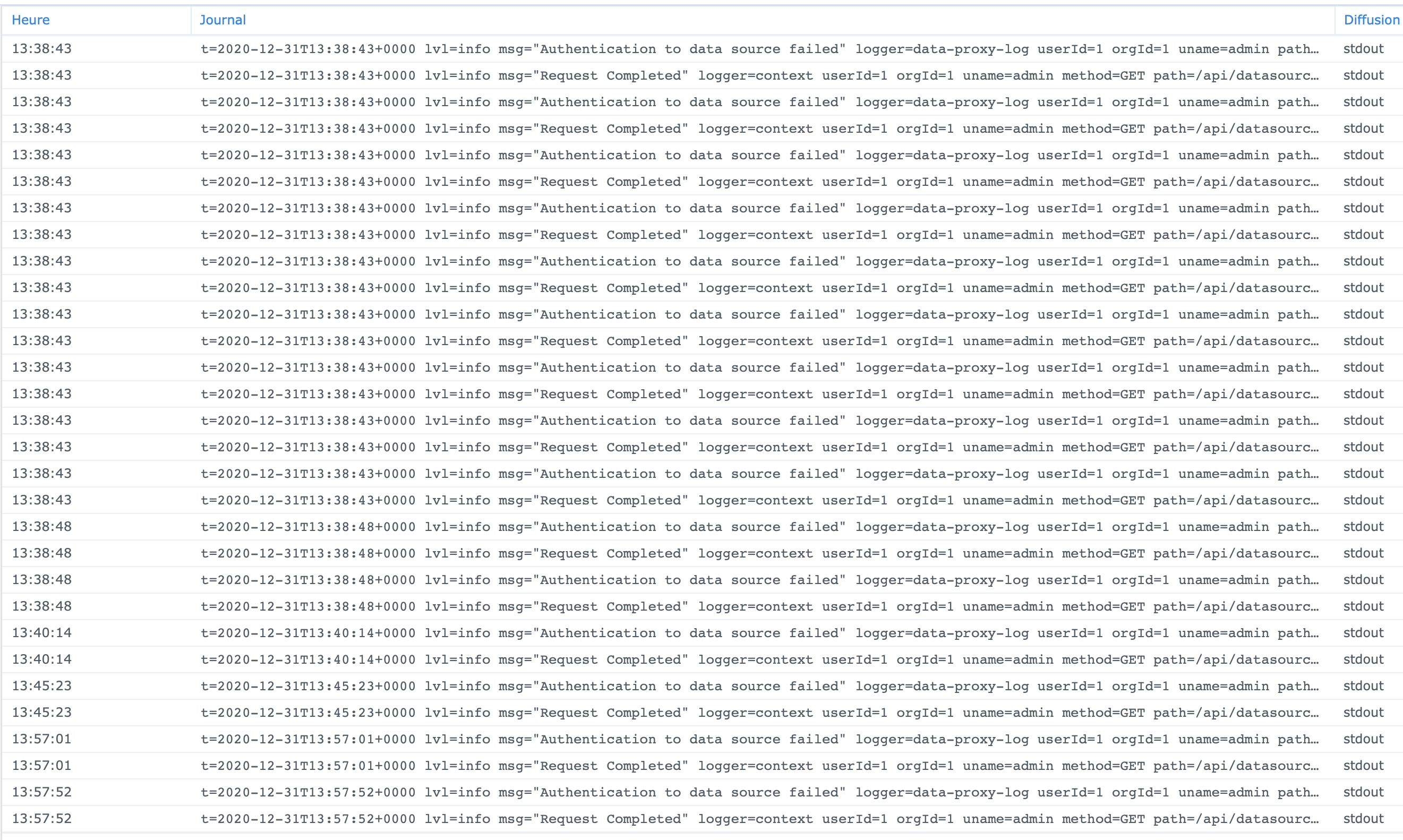

J'ai l'impression que oui, voici quelques screenshots...
1386898595_Capturedecran2020-12-31a14_21_46.thumb.png.0ddb1edf4f8c2fa58563a559f50aab69.png1142117590_Capturedecran2020-12-31a14_22_34.thumb.png.e3485c3be44955f9207edb604fe7241a.png
Quand tu as configuré ta source de données dans grafana, normalement il la teste puis dit OK. As tu eu ce message ?

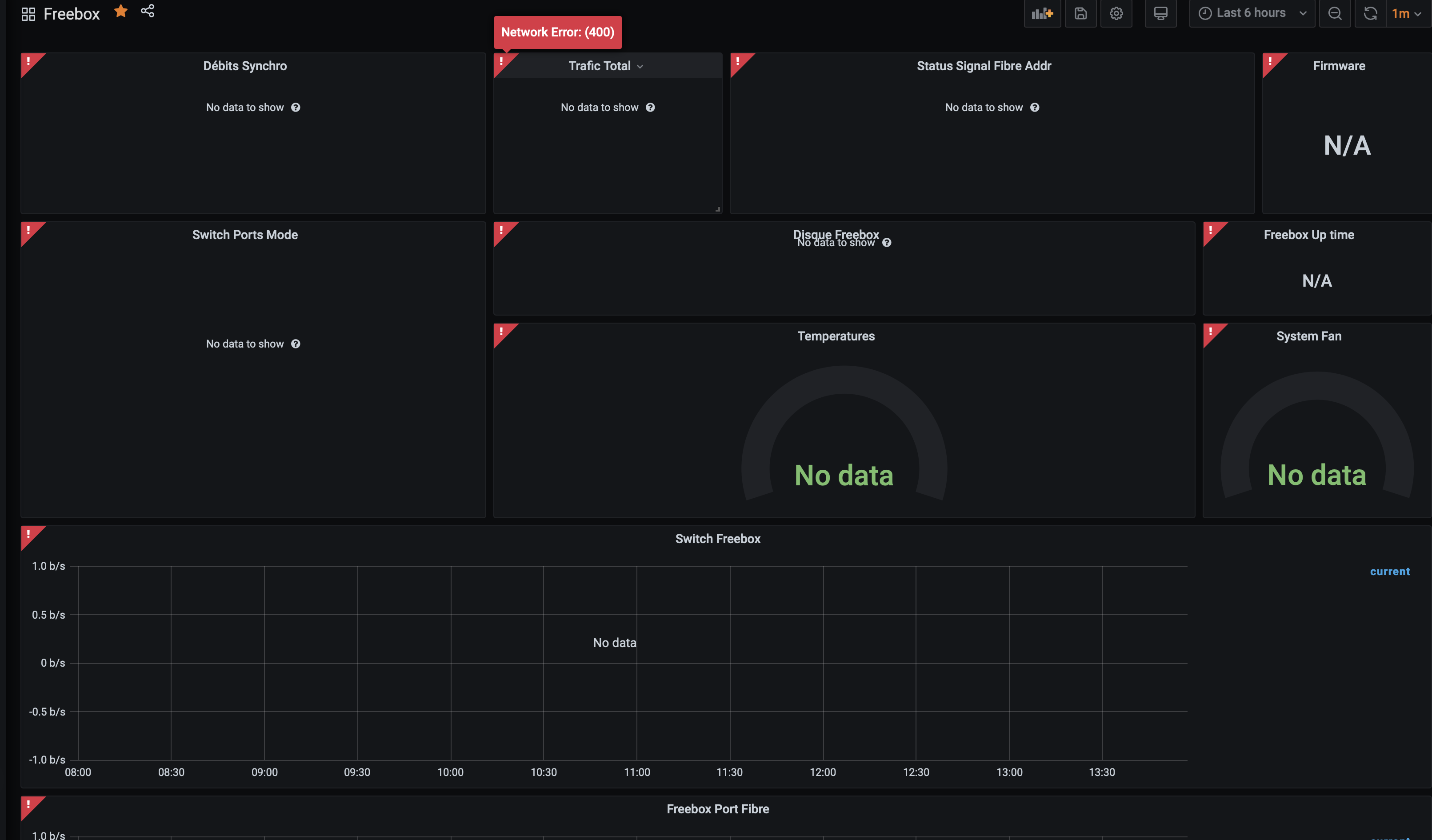

Bonjour @ tous,
Pour le problème de @Drickce Kangel  sur l'erreur Network Error (400) dans Grafana, j'ai aussi eu le cas avec mon docker grafana que j'ai configuré avec un volume partagé avec l'hôte pour que les données ne soient pas uniquement dans le docker grafana.
Ce message indique que c'est Grafana qui n'arrive plus à écrire dans son propre répertoire /var/lib/grafana
Pour résoudre cela, je suis obligé de faire un chmod -R 777 sur le répertoire configuré sur l'hôte (un Raspberry Pi dans mon cas). Ce n'est pas élégant, mais je n'ai pas encore farfouillé pour comprendre le soucis ni de tester en réduisant les droits pour éviter le 777.
En tout cas, merci @bruno78 pour cet excellent tutoriel. Je n'ai pas encore franchi le pas de migrer de la version 058 à la 059 car ça fonctionne parfaitement bien avec la 058 et par manque de temps pour faire joujou. 🙂
Bonne fin d'année. 🙂
Modifié par avlc
Ajout du chemin
@Drickce Kangel peux tu nous montrer le montage des volumes dans le docker compose stp ?

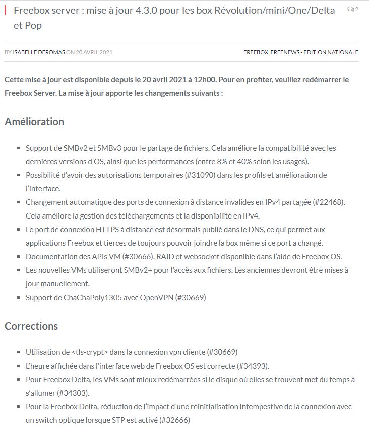

Bonjour @bruno78
Bonne nouvelle ce matin. J'ai mis ma Freebox pop à jour du dernier firmware 4.3.0 et, alors que jusqu'à présent à chaque MàJ je perdais le dashboard, cette fois-ci il est toujours en place et montre bien 4.3.0.
J'avais préféré gardé l'ancien container pour conserver les MàJ influxdb et j'avais développé une certaine agilité à lancer les 7 commandes SSH pour rétablir le dashboard 😉
Il est possible que ce changement provienne d'une amélioration dans la Freebox. Elles sont nombreuses et tu vas peut-être pouvoir me dire :
Modifié par Jeff777
@Jeff777 bonjour,
a priori, je ne vois pas de rapport entre le changement de firmware de la box et la "perte" du dashboard. Jusqu'à présent à chaque redémarrage de la box et chargement d'un nouveau firmware, je n'ai pas eu a refaire le dashboard.
D'ailleurs il faut que je la redémarre pour prendre cette maj. Il y a un point qui m'interesse (outre les résolutions de bugs et autres), c'est l'annonce de la maj. de la documentation de l'API v8 dans l'aide ....
il y a 6 minutes, bruno78 a dit :
Bon je ne sais pas. Avant j'avais remarqué que c'était lorsque je retirais la carte SD de la pop mais depuis que je n'y touche plus, ça m'est arrivé 2 fois au changement de firmware.
Je guette la prochaine.
