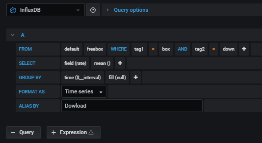

krptg Posté(e) le 12 mai 2021 Posté(e) le 12 mai 2021 Salut @RaZor83, Ton Dashboard marche au poil, sauf pour les queries LED Download & Upload, Grafana me met des Random Walks par défaut. Je suis plutôt Team Prometheus à la base donc pas trop de maîtrise sur la syntaxe pour parler à Influx. Tu sais quel query je dois mettre pour retrouver les barres LED ? Merci d'avance, 0 Citer
RaZor83 Posté(e) le 13 mai 2021 Posté(e) le 13 mai 2021 Il y a 22 heures, krptg a dit : Salut @RaZor83, Ton Dashboard marche au poil, sauf pour les queries LED Download & Upload, Grafana me met des Random Walks par défaut. Je suis plutôt Team Prometheus à la base donc pas trop de maîtrise sur la syntaxe pour parler à Influx. Tu sais quel query je dois mettre pour retrouver les barres LED ? Merci d'avance, Salut @krptg, Ta query est presque bonne juste utilise le field(rate) et ça devrait être bon. 0 Citer
