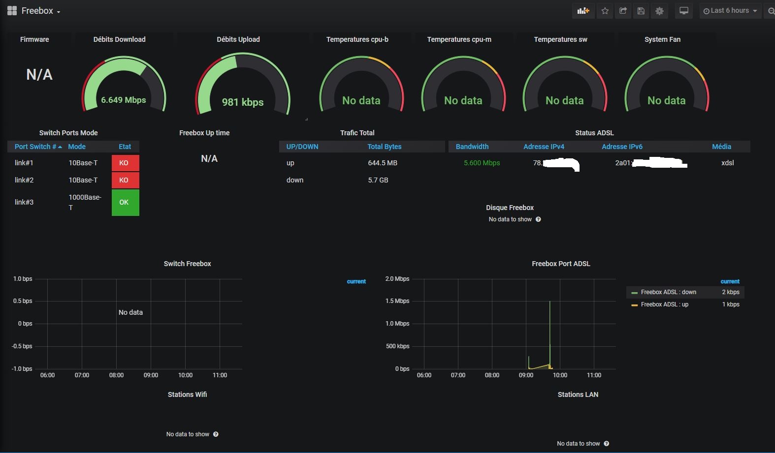

Les dashboards de mes nas et de ma borne ubiquiti sont corrects dans grafana par contre celui de la freebox affiche "no data".
Avez-vous une piste ?

il y a 43 minutes, bruno78 a dit :
Un pb au niveau de grafana ? Aucune données dans aucun graphe ??
Je ne pense pas que le pb vienne de grafana car les autres dashboards sont corrects.
Aucune donnée sur celui de la Freebox alors que le même dashboard fonctionnait avec la Révolution (j'avais exporté le fichier .json).
Je vais essayer d'ajouter un panneau et de trouver des données qui répondent.

Bon je crois que j'ai une piste. Si j'édite les panneaux du dashboard et remplace la source fbx_telegraf par default j'ai une donnée qui n'est pas la bonne mais au moins j'ai une valeur et non pas no data.
Question : lorsque je crée la data source Fbx_InfluxDB dans grafana, l'url a prendre en compte dans le tuto est IPduNAS:8086   si je remplace par influxdb:8086 (comme pour les autres data sources) c'est également accepté et cela ne semble pas faire de différence. Que faut-il mettre de préférence ?
En changeant les options de l'exécution de Freebox_058 et en ne mentionnant que -S j'ai enfin obtenu des valeurs. J'ai remis les options que je pensais applicables à mon cas : -SPHIX  (pas de disque dur interne sur la pop et j'ai désactivé le WIFI) et j'ai le même résultat :
Le dashboard donne :
et le journal de telegraf :
Bonjour @Jeff777,
on commence à apercevoir une petite lueur au bout du tunnel ! Mais j'ai malheureusement l'impression que l'on se trouve devant une évolution de l'API de la Freebox !
  • si on lance le script python sans argument, on accède aux tags "python"  et "box", qui donnent entre autre la version du script, le nom du script, et les infos "box" (addr IP, debit, type xdsl/ fibre ..)
  • l'otion -S donne l'etat du switch
  • -H l'état global de la Freebox
dans un premier temps, je conseillerai de lancer à la main le script python avec 1 seule optionà chaque fois, pour les tester toutes une à une, et voir ce qui remonte ou pas.

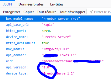

Pour info, peux-tu également te connecter à ta Freebox avec l'url suivante : http://mafreebox.freebox.fr/api_version cela devrait donner la version d'api en service sur la Fbox POP. POur info, sur ma Révolution , j'ai ceci :

Merci. Je fais cela cet AM.
Quelque chose m'inquiète c'est que sur le peu de valeur que j'ai réussi à obtenir il n'y a jamais de variation. Par exemple le débit download est figé à 6649. De même si je mets la TV, je devrais avoir un autre switch qui passe OK et ce n'est pas le cas.
Edit pour l'API c'est la même version :
Modifié par Jeff777

Dans mon script Python, on utilise de base l'url suivante : ENDPOINT="http://"+args.Endpoint+"/api/v4/"
Or en cherchant sur le net, je suis tombé sur ce post (https://community.jeedom.com/t/freebox-pop-appareils-connectes-ne-fonctionne-pas/34054) concernant certes Jeedom, mais l’intéressant c'est qu'ils semblent utiliser l'url de base : mafreebox.free.fr/api/v8/lan/browser/pub([]).
=> donc j'ai quand même l'impression qu'on ne va pas taper au même endroit. Ceci dit, les équipements connectés, je vais bien les chercher dans /lan/browser/ ....
=> visiblement la POP avait un problème, corrigé en V4.2.4, or je vois que tu es déjà en 4.2.5 .... .mais c'est juste pour dire que la POP est encore "un peu jeune" peut-être côté software.
=> si j'étais joueur et que c'était mon matériel, j'irai modifier la ligne 902 du script python pour remplacer ENDPOINT="http://"+args.Endpoint+"/api/v4/" par ENDPOINT="http://"+args.Endpoint+"/api/v8/"  ..... Après, tu ne risques pas grand chose à faire le test .... .
=> je viens de le faire chez moi (v4=>v8) face à la Révolution, et cela semble OK (quelques tests basiques)). Je pense que ça vaut le coup d'être tenté !
