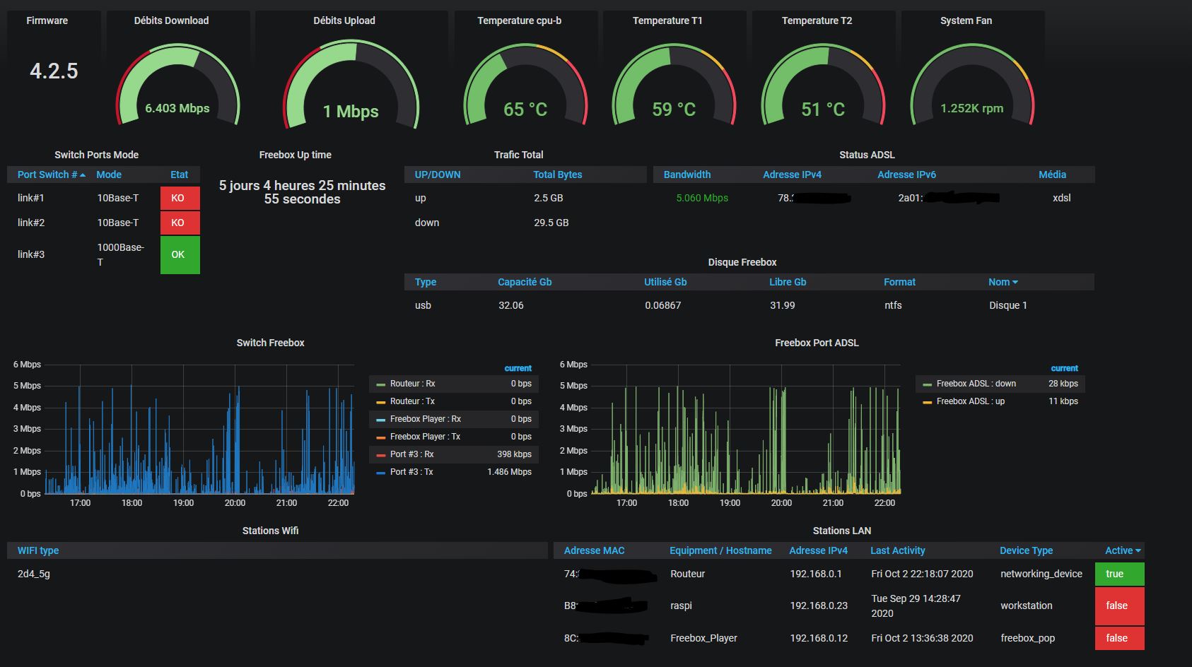

le dashboard:
freebox OS
merci @Jeff777, mais du coup le port 1 étant inactif, il est en mode 0 (10Base-T) et du coup je ne vois pas ce que cela donnerai si il y avait un équipement dessus synchronisé à 2.5G. Je ne sais pas si tu en as un à disposition ? Sinon tant pis.

Voilà ce que cela donne sur la pop :
Il y a 5 heures, bruno78 a dit :
que je ne saurai que trop recommander de partir d'une nouvelle base de données influxdb dédiée pour éviter des conflits de variables.
Je suis très mauvais élève, j'ai voulu voir ce que cela donnait avec une seule base de donnée. En fait comme je n'avais que 4 panneaux qui ne fonctionnaient pas j'en ai fait le moins possible.
J'ai ajouté le freebox_059.py dans le répertoire docker/telegraf/py  et remplacé 058 par 059 dans telegraf.conf,  ""python3 /usr/local/py/freebox_058.py -SPHDIWXL". C'est tout et j'ai constaté après redémarrage des containers que le dashboard était inchangé.
Je me suis servi des fichiers TXT pour les données qu'il me manquait.
Il faut encore le travailler car je viens de voir qu'il est moitié anglais/moitié français. Pour le WIFI, je n'ai pas trouvé les paramètres mais il est désactivé.
Sur la pop, dans freebox OS il n'y a pas de température cpu-m ni sw. Elles sont remplacées par temp 1 et temp 2 (les paramètres s'appellent temp_t1 et temp_t2). Si quelqu'un sait à quoi ces températures correspondent je suis preneur.
