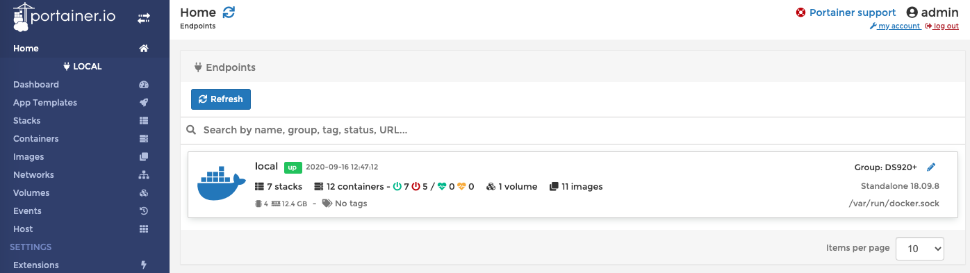

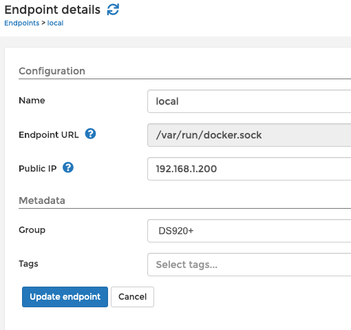

MilesTEG1 Posté(e) le 16 septembre 2020 Posté(e) le 16 septembre 2020 Hello par ici 👋 @.Shad. Je viens de faire la première partie du tuto : installation de Portainer : Pour le moment tout semble bien fonctionner. J'ai juste légèrement modifié le fichier docker-compe.yml : (j'ai mis les PUID et GUID et ajouté le port 8000 qui semble nécessaire d'après la doc officielle) version: "2.1" services: portainer: image: portainer/portainer:latest container_name: portainer hostname: portainer network_mode: bridge environment: - PUID=1045 - GUID=100 volumes: - /volume1/docker/portainer/data:/data - /var/run/docker.sock:/var/run/docker.sock ports: - 8000:8000 - 9000:9000 restart: unless-stopped Bref, jusque là pas de soucis. Ma question porte en faire sur la sécurisation que tu fais ensuite. En quoi ça sécurise le tout ? Ou bien dit autrement, en quoi la non réalisation engendre un manque de sécurité ? Je précise que tout est sur le NAS, chez moi, dans le LAN. J'ai mis un mot de passe très solide pour le compte admin de Portainer. Merci pour les réponses 😉 et bonne journée 0 Citer
.Shad. Posté(e) le 16 septembre 2020 Auteur Posté(e) le 16 septembre 2020 il y a 22 minutes, MilesTEG1 a dit : (j'ai mis les PUID et GUID et ajouté le port 8000 qui semble nécessaire d'après la doc officielle) Je veux bien la source car je n'ai rien trouvé qui semble laisser penser que Portainer ait mis en place un système de PUID/PGID (pour éviter de chmod-der les dossiers en fait). J'ai trouvé ça qui dit que ça n'est pas prévu, mais ça date cela dit : https://github.com/portainer/portainer/issues/1535 Pour le port 8000, c'est pour ce qu'ils appellent le Edge Agent, ça ne nous concerne pas a priori (aux dires de leur doc), donc aucun besoin de NAT ce port sur le NAS. On ne NAT que ce dont on a besoin. Dans le cadre d'un réseau local, le besoin de sécurisation est moins prégnant car le postulat de départ est de supposer le réseau local comme sécurisé. Reste qu'exposer le port 2375 (non sécurisé) pour un accès distant au socket Docker, c'est donner un accès potentiellement root à n'importe qui (ou quoi, malware compris) sur le Docker de la machine en question, et ça peut très vite se transformer en root sur la machine. Sans mot de passe on entend bien. Donc ce serait l'équivalent de ne pas mettre d'utilisateur ni de mot de passe à DSM pour tous les périphériques de ton réseau local. Faut déjà un sacré niveau de confiance quand même. L'idée ici est de mettre en place une liaison TLS client-serveur basée sur des certificats auto-signés, et surtout définir quelles IP et quels noms de domaines peuvent accéder à l'instance qu'on désire connecter. Et ça évite surtout d'exposer nativement le socket aux requêtes externes. En effet, quand DSM lance Docker, il n'est accessible qu'en boucle locale. Si on veut l'exposer sur un port, il y a un argument à ajouter tcp://0.0.0.0:2375 (ou quelque chose du genre) pour le rendre disponible au lancement du démon. La modification de ce paramètre dans les tréfonds du SSH ne survit pas à la plupart des mises à jour systèmes, et risque surtout de faire planter ton NAS. Ici, l'image de sjawhar fait office d'intermédiaire entre le démon exposé localement, et l'instance de Portainer qui essaie d'y accéder. Pour désactiver cet accès distant il suffit de désactiver ce conteneur, c'est complètement transparent pour le démon. Donc aucun redémarrage, et aucune incidence sinon que tu ne peux plus y accéder sans te connecter à la machine via UI ou SSH. C'est pas forcément évident à comprendre, mais retient qu'il faut à tout prix éviter d'exposer le socket Docker autrement qu'en boucle locale, et que cette méthode permet tout de même un accès relativement sûr. Si on veut pousser la chose plus loin, on peut mettre en place un VPN sur l'hôte du socket Docker distant, et n'autoriser que les IP du réseau VPN. C'est toi qui choisis où tu places le curseur de sécurité. 0 Citer
MilesTEG1 Posté(e) le 16 septembre 2020 Posté(e) le 16 septembre 2020 @.Shad. Ok pour le port 8000, j'ai recréé le conteneur sans 😉 (merci docker-compose car avec ça va plus vite ^^) Sinon, pour le port 2375, il est d'office exposé ? Même si je ne l'ai pas spécifié dans le fichier docker-compose ?? Je comprend l'idée générale de ce que tu as dis ensuite, mais j'avoue que je n'ai pas tout saisi dans le détail... Mon objectif est d'utiliser portainer uniquement depuis le réseau local. Le port 9000 ouvert permet de faire ceci. Mais comment le port 2375 peut-il être ouvert ? Je comprends que s'il est bien ouvert et accessible, et que par ce biais, il n'y ait pas besoin de mot de passe pour accéder au NAS (en SSH ??), c'est effectivement un problème niveau sécurité... Mais je ne suis pas sur d'avoir compris si c'était bien le cas, que ce port soit ouvert... Sinon pour les GUID et PUID, je n'ai de source... c'est de mon propre chef que je l'ai mis, comme je le fais pour tous les conteneurs, comme ça ils ne sont censés accéder qu'à ce que je leur autorise. Car je crée un utilisateur dédié pour chaque conteneur que je crée. C'est un peu fastidieux, mais bon 😉 j'ai un bon gestionnaire de mot de passe 🤪 Dernière chose, il y aurait une MAJ : Un clic sur le message emmène ici : https://github.com/portainer/portainer/releases/tag/2.0.0 Mais dans docker hub, cette version 2 n'est pas présente. Petite question : peux-tu expliquer rapidement ce que sont les templates dans portainer ? En tout cas, merci pour le temps passé d'une part sur les tuto, et pour me répondre 👍 0 Citer
