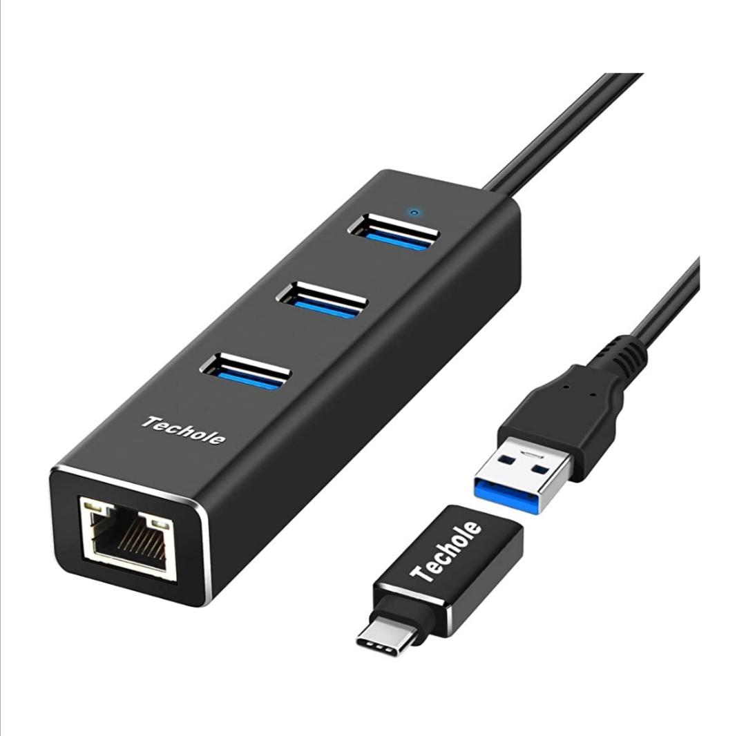

realteck rtl 8102E/8103 Family sur les forum ils parlent de "fast ethernet" donc limité à 100 MBP/S . Donc voila je sais ce qu il me reste a faire...
Au passage vous avez peut être une reference de carte réseau a me conseiller pour ce pc portable.

Tout dépend des caractéristiques de ton PC. Mais déjà il te faut une carte 5ghz (en espérant que ta box ou routeur soit compatible)
Moi je me suis pris un adaptateur usb de ce type
Techole Hub USB 3.0, 3 Ports USB en Aluminium 5Gbps avec Adaptateur Réseau Gigabit Ethernet RJ45, 1000Mbps, Adaptateur USB C pour Chromebook Mac et Autres Périphériques https://www.amazon.fr/dp/B0792S3SMB/ref=cm_sw_r_wa_apa_i_SUfSEb4260FS3
Si ton pc prend en charge l usb 3 c'est nickel. Je l'utilise même avec mon téléphone. Et ma mibox4 S

  Le 5/4/2020 à 6:14 PM, GrOoT64 a dit :
Développer
Alors la, je suis achevé je vais creuser ça une fois que j aurais l'estomac plein, car la a froid je sais meme pas ou je vais trouver ces infos...
