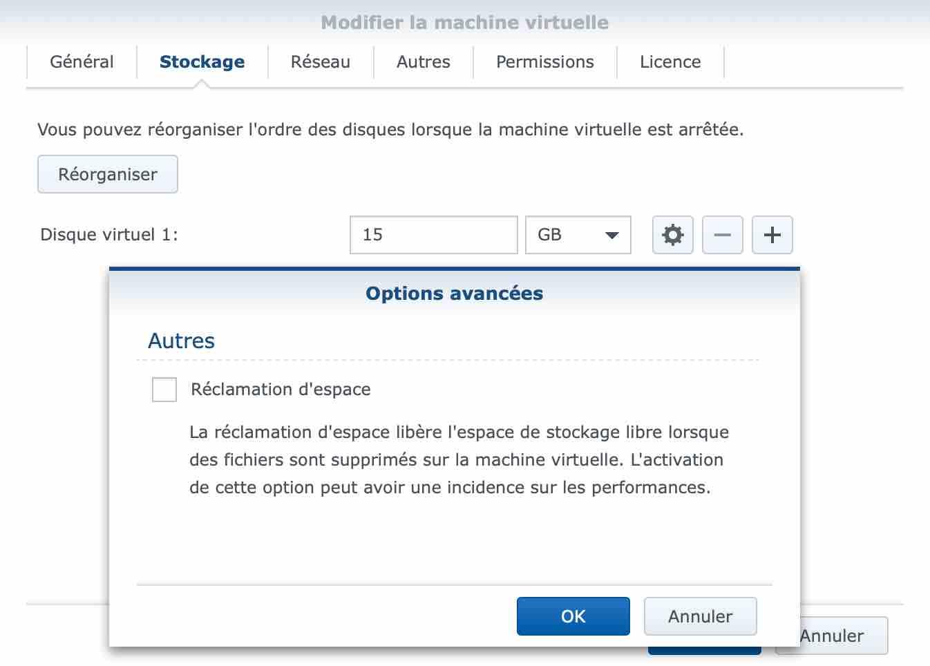

maxime974 Posté(e) le 3 mai 2020 Partager Posté(e) le 3 mai 2020 Bonjour à tous. D'abord je vais vous expliquer mon montage : J'ai créé une Machine virtuel faisant tourné VDSM pour uniquement faire tourner Download Station avec un VPN. J'ai créé plusieurs compte utilisateurs pour que ma famille puisse avoir accès à Download Station et qu'ils puissent télécharger les torrents qu'ils veulent. Je compte utiliser ce système avec Plex qui lui est sur Docker mais sur mon DSM normal. Pour que Download Station mette mes fichiers au bon en droit j'ai monter un dossier Distant en CIFS sur la machine virtuel qui pointe vers mon dossier video. Alors aucune soucis, la liaison se fait bien et dès qu'un fichier a fini de téléchargé, les membres de ma famille le voit bien apparaitre dans le plex et le lien fonctionne bien. en revanche et c'est là où j'ai mon soucis. C'est que j'avais prévu 100go de stockage puisque normalement rien est stocké dans la machine virtuelle, tout est transférer par protocole CIFS au dossier vidéo qui lui n'est pas virtualisé... Cependant et même après que le téléchargement ait réussi je vois que l'espace utilisé n'est pas libéré, ça ne fait que monter... du coupe je suis bien embêté car j'ai l'impression que ça me prend de l'espace à la fois dans sur la machine virtuelle et à la fois sur mon dossier DSM normal. J'espère que je vous ai pas trop embrouillé l'esprit avec mon montage! Que faire? Merci et à bientôt! ✌️ 0 Citer Lien vers le commentaire Partager sur d’autres sites More sharing options...
maxou56 Posté(e) le 4 mai 2020 Partager Posté(e) le 4 mai 2020 Bonsoir, @maxime974 Si le soucis vient de l'espace que la VM occupe. Il est possible d'activer cette option. 0 Citer Lien vers le commentaire Partager sur d’autres sites More sharing options...
